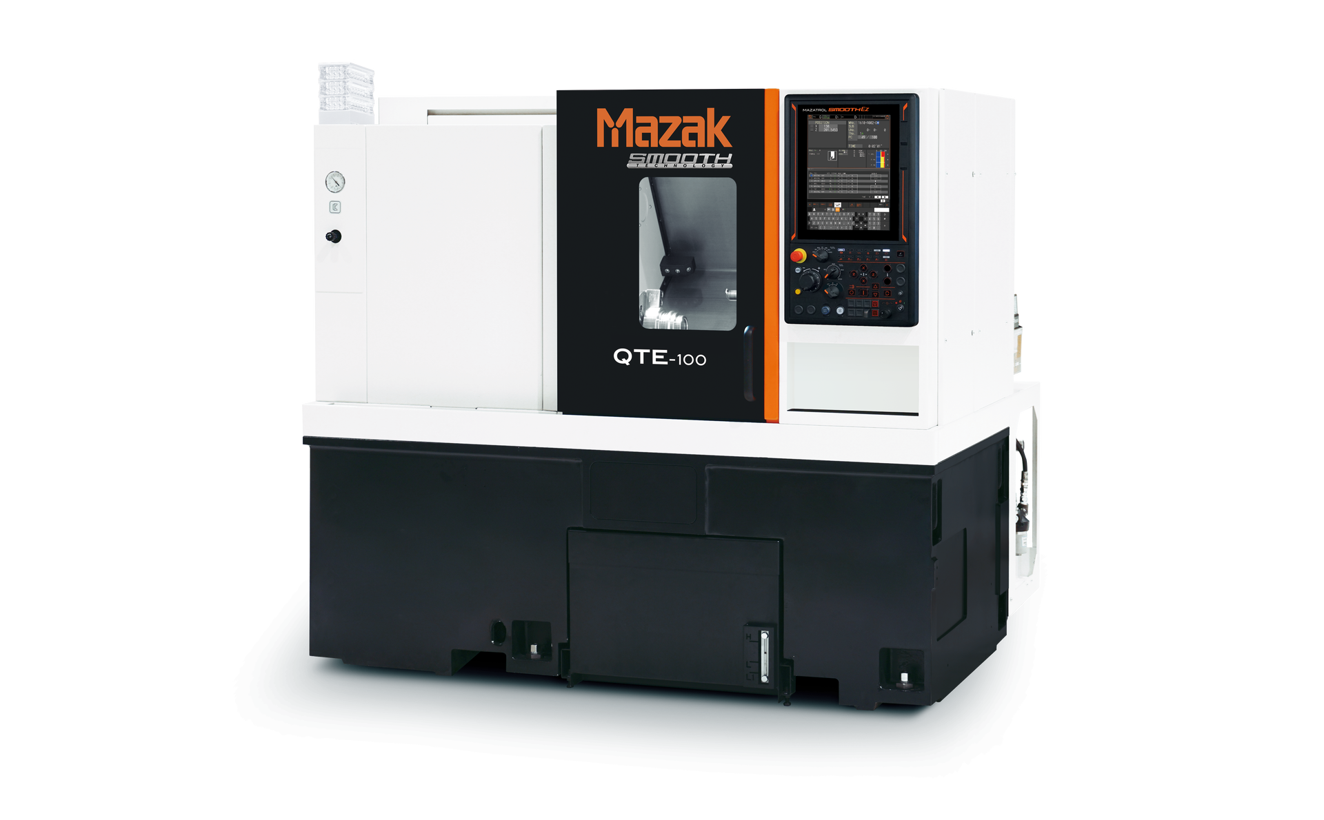

Centres de tournage CNC à grande vitesse, haute précision et peu encombrants
  • Moteur intégré pour une capacité de coupe élevée
  • La prise en charge d'une large gamme de spécifications permet la sélection de modèles par production
  • Une variété d'équipements d'automatisation optionnels peuvent être choisis pour augmenter la productivité
  • L’installation numérique au bureau réduira considérablement le travail sur machine*.
    *Seul MAZATROL SmoothEz est pris en charge.
QTE
Broche moteur intégrée à grande vitesse, couple élevé et haute précision
Capacité de coupe élevée et sans entretien
La broche moteur intégrée de la série QTE est conçue pour fournir un couple élevé même dans la plage de basse vitesse, ce qui se traduit par une capacité de coupe élevée. Il est conçu pour avoir moins de causes de vibration car il n'a pas d'engrenages ni de courroies, ce qui permet d'obtenir une meilleure rondeur et une meilleure précision de surface et d'éviter les pertes de puissance. Cette structure simple conduit à une grande fiabilité, car elle ne nécessite pas d'entretien tel que le réglage de la tension, qui est nécessaire pour les modèles à entraînement par courroie.

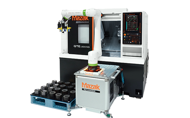

Automatisation peu encombrante avec des robots collaboratifs « Série Ez LOADER »
Ez LOADER, qui utilise un logiciel dédié, élimine le besoin de tâches d'enseignement robotiques complexes. Il peut être facilement installé par n’importe qui et s’adapte également de manière flexible à tout changement dans l’agencement du sol. Seul MAZATROL SmoothEz est pris en charge.
QTE_Ezloader
Chargeur à portique : Système de fonctionnement automatique pour une large gamme d'applications
Ce système permettra facilement un fonctionnement automatique de longue durée avec un chargement/déchargement de pièces à grande vitesse/haute précision. Différents chargeurs manuels et convoyeurs de travail de spécifications différentes sont disponibles pour répondre à une large gamme d'exigences de production.
QTE_GL
