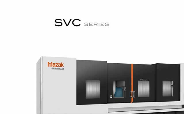

Centres d'usinage verticaux
SVC
- Équipé d'une broche BT40 à grande vitesse et à forte puissance pour l'usinage à grande vitesse des matériaux non ferreux.
 - La colonne mobile et le moteur linéaire de l'axe X permettent une alimentation à grande vitesse sur une longue course.
 - La table longue fixe offre une polyvalence exceptionnelle, notamment pour l'usinage de pièces longues, l'installation de pièces multiples et les opérations de type changeur à 2 palettes.
 - Équipé d'un système CNC à écran tactile MAZATROL SmoothG
        Usinage très efficace des pièces longues
Équipée d'une broche CAT No.40 à grande vitesse et à forte puissance pour l'usinage à grande vitesse des matériaux non ferreux.
La broche standard est une broche haute vitesse et haute puissance avec une vitesse de rotation de 15000 min-1 et une puissance de 22 kW. Une broche HSK-A63 de 25000 min-1 est également disponible en option.
