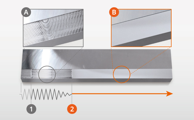

Supprime les vibrations bavardes de la broche
Broche Ai lisse
Si des vibrations de broutage se produisent pendant le fraisage, le capteur de vibrations et la commande adaptative AI modifient automatiquement les conditions d’usinage pour supprimer les vibrations de broutement.
Grâce à l’IA, même un opérateur moins expérimenté peut effectuer facilement des ajustements en peu de temps.
A : Le bavardage se produit B : Élimination du broutage
1: Contrôle IA ON 2: Contrôle de l'IA terminé
