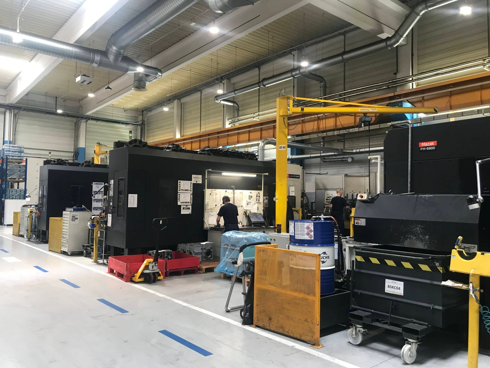

Komplexnej výrobe zákazkových či veľkosériových prevodoviek od zadania až po expedíciu hotového zmontovaného kusu je prispôsobená technologická vybavenosť fabriky aj organizácia výroby. V hale obrábania sú inštalované technológie trieskového obrábania na výrobu ozubenia, frézovanie, brúsenie, ďalej stroje na vŕtanie, sústruženie, brúsenie otvorov a čiel, indukčné kalenie, drôtové rezanie a stroje na preťahovanie otvorov. „Vo výrobnej hale máme 28 pracovísk, kde prebieha proces obrábania, pričom niektoré sú už automatizované, v montáži zasa máme 40 poloautomatizovaných montážnych pracovísk,“ objasňuje výrobný manažér. Pripomína, že pomerne významnú časť technologického zariadenia (10 obrábacích centier) je od značky Mazak a spoločnosť Yamazaki Mazak bola jedným z prvých technologických partnerov a dodávateľov pre Bonfiglioli Slovakia.
„Prvých deväť strojov Mazak sme obstarali s podporou talianskych kolegov, ktorí v našej obrobni rozbiehali výrobu v roku 2007. S piatimi horizontálnymi obrábacími centrami, jedným vertikálnym a tromi multifunkčnými centrami Integrex od Mazaku máme teda naozaj dlhodobú a dobrú skúsenosť, hovorí Š. Daniš a dopĺňa, že stroje pracujú päť dní v týždni v trojzmennej prevádzke, v prípade zvýšených objednávok aj počas víkendov. Stroje od Mazaku zabezpečujú štandardné obrábacie operácie typu: frézovanie, sústruženie, vŕtanie a využívajú sa na výrobu skríň prevodoviek a unášačov pre planétové a kužeľočelné prevodovky.

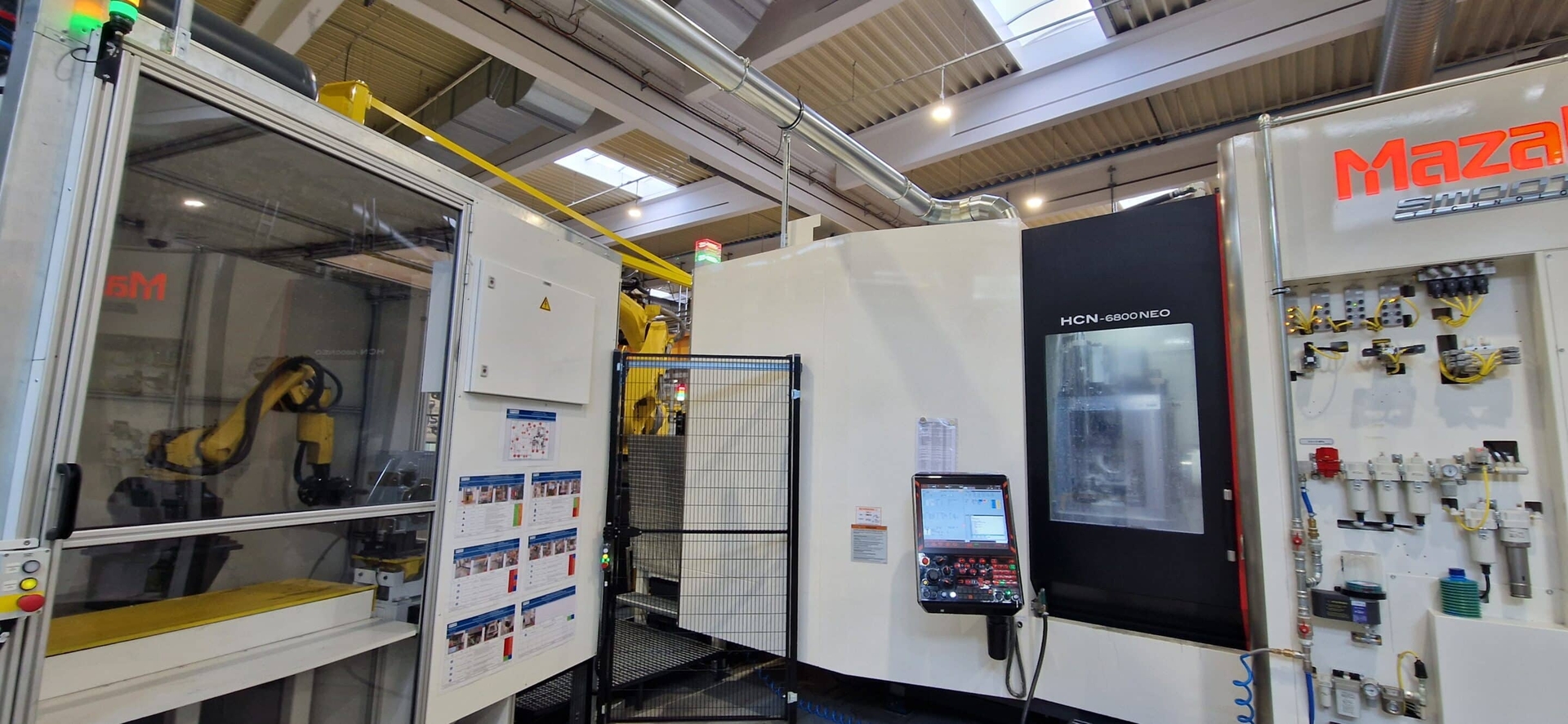

Zatiaľ posledným – desiatym prírastkom do skupiny strojov Mazak v Bonfiglioli Slovakia je horizontálne obrábacie centrum HCN 6800 NEO s robotom a automatizáciou, ktoré si firma zadovážila vlani.
Čo zavážilo pri výbere?
Dôvodom na kúpu nového robotizovaného pracoviska bol podľa Štefana Daniša opäť vývoj na trhu. „Trh s prevodovkami narástol tak, že by sme ich už nestačili našimi kapacitami v požadovanom počte vyrábať a externí dodávatelia nám ponúkali výrobu komponentov v neakceptovateľných lehotách – až 15 týždňov. Stáli sme teda pred dilemou, či si u niektorých z nich kúpime prednostnú výrobnú kapacitu, alebo si navýšime vlastné výrobné kapacity.“ Výsledkom rozhodnutia bola kúpa nového stroja podporeného automatizáciou tak, aby bol schopný autonómnej bezobslužnej prevádzky a nevyžadoval si navýšenie personálu.
Manažér výroby dodáva, že hoci rozhodnutie investovať do vlastnej výroby sa uskutočnilo pomerne rýchlo, o niečo dlhšie trvalo vybrať správneho dodávateľa a technológiu.
„Keďže celé riešenie vrátane robotov stálo približne 1,5 milióna eur, samozrejme sme riešili aj iné ponuky, vo finále sme sa zaoberali dvomi ponukami dvoch japonských výrobcov s veľmi podobnou cenou.“ To, že napokon v súťaži uspel Mazak s horizontálnym obrábacím centrom HCN 6800 NEO, pripisuje Š. Daniš niekoľkým kľúčovým faktorom. „Staršie stroje tohto typu od Yamazaki Mazak sme už vo výrobe mali, poznáme ich, fungujú tu 16 rokov. Navyše nový stroj sme nakonfigurovali tak, aby sme v prípade výpadku jedného z trojice starších FH 6800 vedeli jeho produkciu presunúť na nový stroj, teda vieme v takomto prípade využiť aj pôvodné upínanie a pôvodné rezné nástroje, čo je obrovská výhoda a úspora. Pri výbere, samozrejme, zavážilo aj naše poznanie ovládania stroja, jeho operačného systému, dlhodobá spokojnosť so servisom aj zázemím, ktoré nám Yamazaki Mazak poskytuje.“
