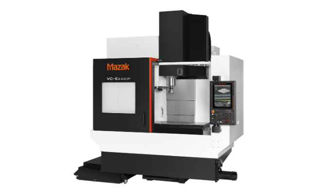

Vertikale Bearbeitungszentren
VC-Ez IP
Hergestellt in Indien: Leistungsstarke vertikales Hochleistungs-Bearbeitungszentren
  • Leistungsstarke Spindel mit hohem Drehmoment für höhere Produktivität
  • Größter Tisch- und Bearbeitungsbereich seiner Klasse
  • Konzipiert für eine stabile, hochpräzise Bearbeitung
  • MAZATROL SmoothEz: CNC-Steuerung für unübertroffene Benutzerfreundlichkeit und hohe Produktivität
Spindelleistung: 18,5 kW/7,5 kW (5 min. Dauerbetrieb)
BT40, Spindel mit 12.000 min -1
