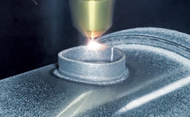

Laser Metal Deposition
Additive Hochgeschwindigkeits-Fertigungstechnologie und kraftvolle Verbindung ungleicher Metalle
  • Superschnelle additive Fertigungstechnologie dank leistungsstarkem Laser
  • Starke Verbindung ungleicher Metalle
  • Hohe Festigkeit
1: Aufbauzone 2: Schmelzzone 3: Laserstrahl 4: Metallpulver 5: Schmelzbad

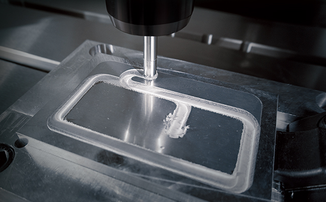

Alle Prozesse von der spanabhebenden Bearbeitung bis hin zur additiven 3D-Fertigung sind in nur einer Maschine untergebracht und reduzieren so effektiv die Durchlaufzeiten.
Prozesse der additiven Fertigung und spanabhebenden Bearbeitung

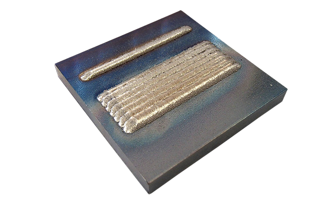

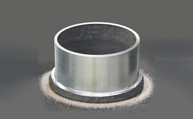

Musterwerkstück
Endkonturnahes Wellenteil (Near Net Shape-Konzept)
  • Grundmaterial: SUS316
  • Aufgetragenes Material Inconel 718

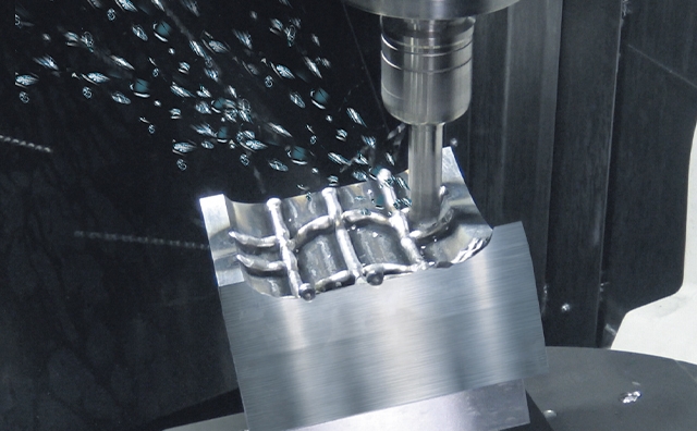

Additive Fertigungstechnologie eingebunden in die 5-Achsen-Bearbeitung
AM-Kopf
1: AM-Schneidkopf mit Lichtbogen 2: Frässpindel

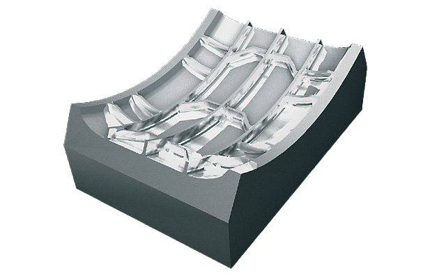

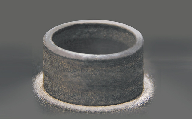

Musterwerkstück
Endkonturnahe Reifenform (Near Net Shape-Konzept)
  • Grundmaterial: A5052
  • Aufgetragenes Material A5356
