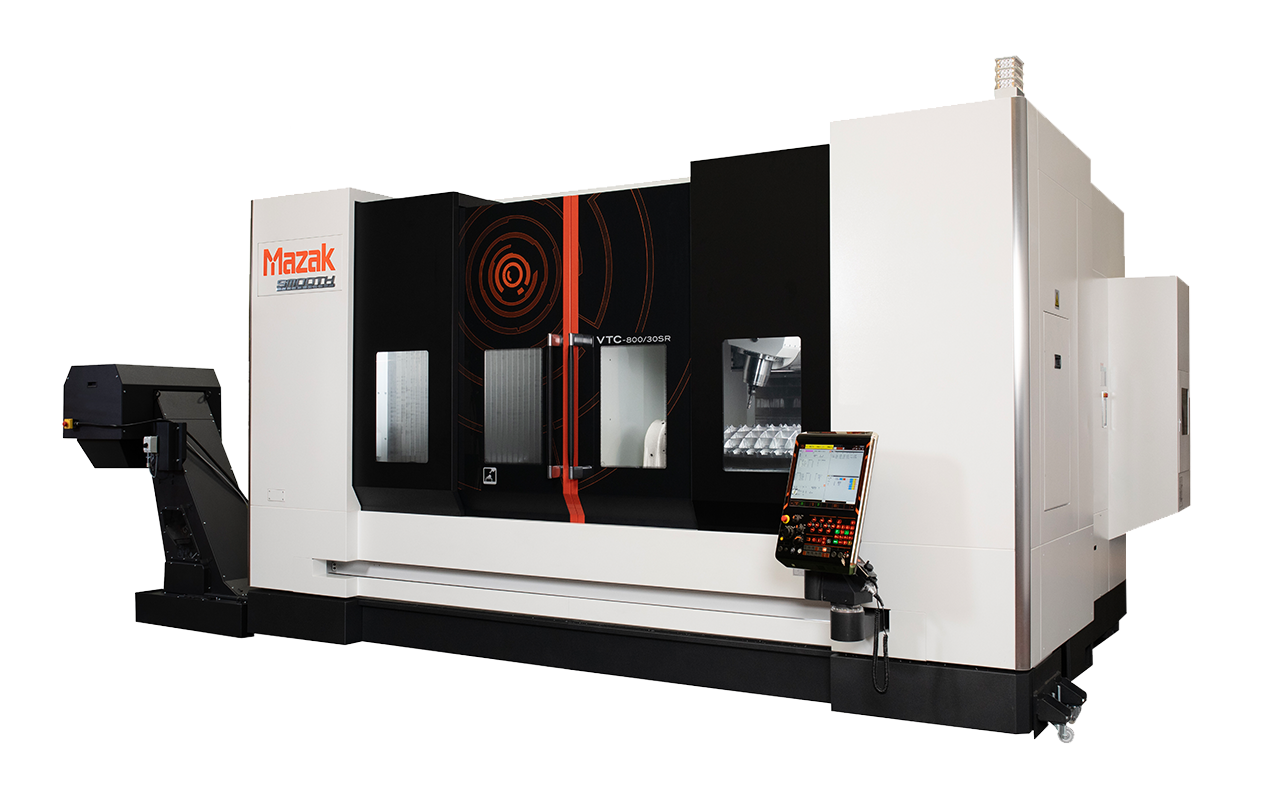

5-Achsen-Bearbeitungszentren
VORTEX II
- A-Achse und B-Achse mit hoher Positioniergenauigkeit und großem Bearbeitungsbereich
- Hochleistungsspindel ermöglicht schnelle und effiziente Bearbeitung großer Luft- und Raumfahrtkomponenten
A-Achse und B-Achse für hohe Geschwindigkeit und Positioniergenauigkeit
±40 Grad Drehbereich, ideal für die Bearbeitung komplexer Teile für die Luft- und Raumfahrt
Bei der Bearbeitung von komplexen Werkstücken wie z.B. für die Luft- und Raumfahrt benötigt ein vertikales 3-Achsen-Bearbeitungszentrum typischerweise Kugelkopffräser mit kleinem Durchmesser, während die VORTEX II Serie, die ihre Spindel schwenken kann, einen gewöhnlichen Schaftfräser für die Seitenflächenbearbeitung verwendet und so eine schnelle und hochpräzise Bearbeitung ermöglicht.
Die A- und B-Achse sind mit umkehrspielfreien Laufrollengetriebe mit hoher Steifigkeit ausgestattet. Jede Achse kann in 0,0001°-Schritten indexiert werden und das Laufrollengetriebe kann mehr als das Doppelte des Drehmoments im Vergleich zu einem herkömmlichen Schneckenantrieb übertragen. Dies ermöglicht eine kraftvolle Zerspannung und eine kontinuierliche Bearbeitung.
Die Standardspindel ist mit einer max. Drehzahl von 10.000 min-1 für die Bearbeitung vielfältiger Produktionsanforderungen ausgestattet – von Stahl bis hin zu Nichteisenmetallen. Die 75 kW (100 PS) Spindel mit einer max. Drehzahl von 18.000 min-1 für die Bearbeitung komplexer Teile und Werkzeugen mit kleinem Durchmesser ausgelegt. Die optionale Spindel mit 286 Nm (29 kgfm) und 13.000 min-1 kann für die unterschiedlichsten Produktionsanforderungen eingesetzt werden, darunter auch für die Schwerzerspanung. Die vielfältigen Spindelausstattungen sorgen für verbesserte Produktivität unterschiedlichster Produktionsanforderungen.
Großer Arbeitsraum und Tisch für große Werkstücke
Der Maschinenaufbau und CNC-Technologie sorgen für eine noch stabilere Bearbeitungsgenauigkeit
Um Ihren Produktionsanforderungen gerecht zu werden, stehen Ihnen zwei Typen der VORTEX II Serie zur Verfügung: VORTEX 815/120-II mit einer C-Rahmen Konstruktion und das größere Schwestermodell VORTEX 1400/160-II in Doppelständerbauweise mit großem Tisch.
