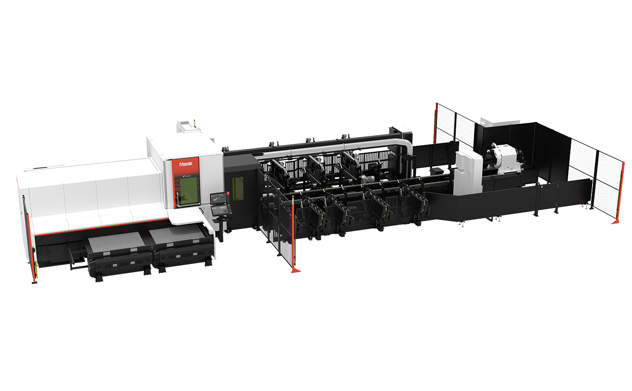

FT-250
Lézeres megmunkálógép cső-, és szálanyagok nagy sebességű vágásához
  • Mazak SmoothCUT 6.0 kW-os rezonátorral felszerelve
  • Hosszú csövek és zártszelvények nagy sebességű, kiváló minőségű feldolgozása
  • Csökkentse a gyártási átfutási időket azáltal, hogy minden műveletet egyetlen gépen végez el a menetfúrási és fúrási képességek integrációjával
  • A megnövelt be- és kirakodási kapacitás lehetővé teszi a folyamatos feldolgozást
  • SmoothTUBE-al, innovatív CNC rendszerrel szereltük fel, amelyet 3D lézertechnológiához fejlesztettünk
Kiváló minőségű és nagy termelékenységű vágás különféle szálanyagokon
Vágófejbe épített U tengely vezérlés a nagy sebességű és nagy pontosságú vágáshoz
Az FT-250 képes legfeljebb Φ254 mm átmérőjű kerek csövek és oldalanként 125 mm méretű zártszelvények feldolgozására. A standard 5D lézervágó-fej szögvágást is lehetővé tesz. Nagy sebességgel és pontossággal lehet feldolgozni különféle anyagokat, beleértve a lágyacélt, rozsdamentes acélt, rezet, sárgarezet és alumíniumot az U-tengelyes vezérlésnek köszönhetően.
H-profilok nagy pontosságú vágása C-tengely vezérléssel.
A C-tengely vezérlésének és a fáklya lineáris tengelyének mozgásának szinkronizálásával különféle acélgerendák, például H, I és L formájú gerendák feldolgozása lehetséges. A formázott acél áthatásait is magukban foglaló bonyolult formák nagy pontossággal, és egyben kiváló vágási felületi minőséggel készíthetők el.

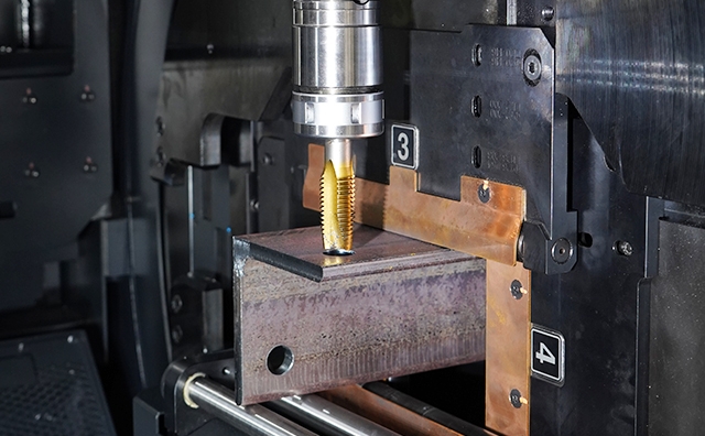

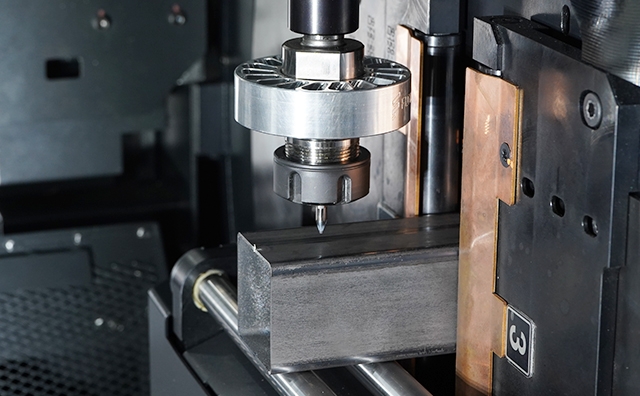

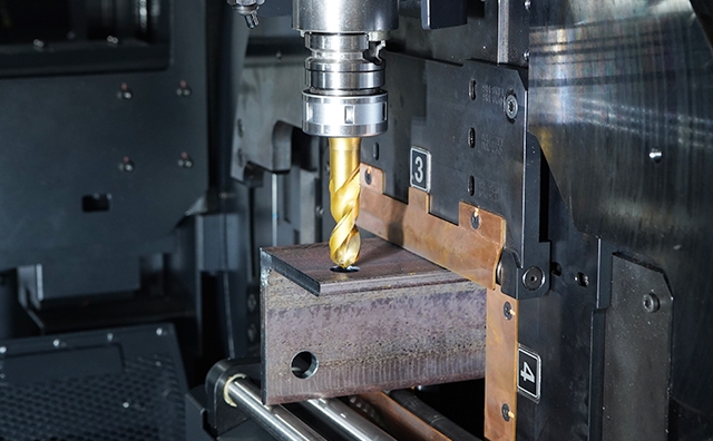

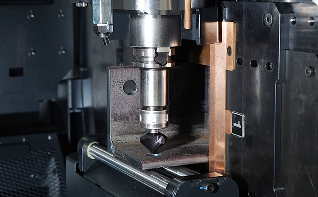

Forgó szerszámorsó-egység fúráshoz és menetfúráshoz
A 13 pozíciós automata szerszámcserélő kiküszöböli az utómunkát és növeli a termelékenységet. Fúráshoz, menetfúráshoz, termikus fúráshoz és élletöréshez alkalmas szerszámok csatlakoztathatók a termelékenység maximalizálása érdekében.
Fúrás
Termikus fúrás
Menetfúrás
Süllyesztés*

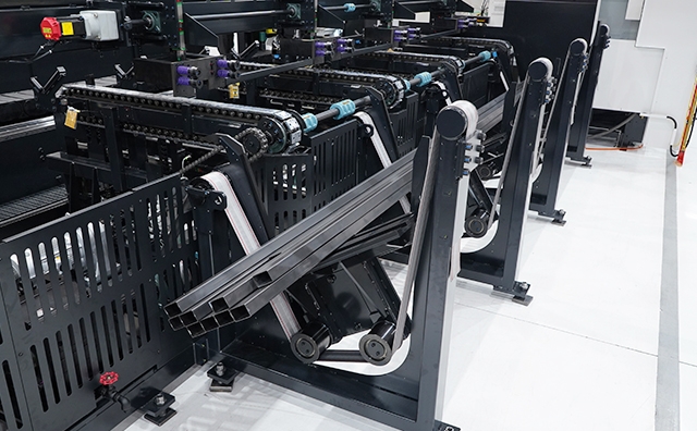

Folyamatos feldolgozás a választható betöltési konfigurációnak köszönhetően
Az alapanyagokat egy nagy kapacitású kötegeltanyag-adagoló automatikusan, hátulról tölti fel a gépre. A lézeres megmunkálás után a vágott alkatrészek automatikusan kirakódnak.
A szerkezeti acél és a szabálytalan munkadarab-geometria akár manuálisan is betölthető.
A V-megtámasztású, előröl tölthető szállítópálya egy olyan betöltőrendszer, amely lehetővé teszi különféle szerkezeti anyagok adagolását a gyártási ütemezésnek megfelelően.
Akár ötféle anyag automatikus adagolása is lehetséges, ami támogatja a változatos, kis szériás gyártást.
A termelési igényeknek megfelelően elölről kötegeltanyag-adagoló, hátulról pedig V-megtámasztású szállítópálya kombinációja telepíthető.
V-megtámasztású szállítópálya (a gép elejénél)
Kötegeltanyag-betöltő (a gép hátuljánál)

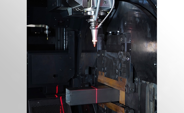

FT-250 vizuális varratkereső
Vizuális varratkereső
A gép érzékeli a hegesztési varratokat a szálanyagon, hogy meghatározhassuk a vágáshoz szükséges radiális pozíciót.
