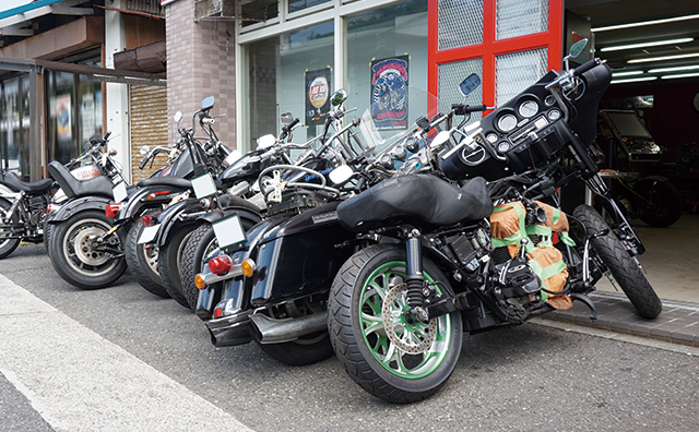

รถฮาร์เล่ย์เก่าๆ เรียงรายตามร้านค้า

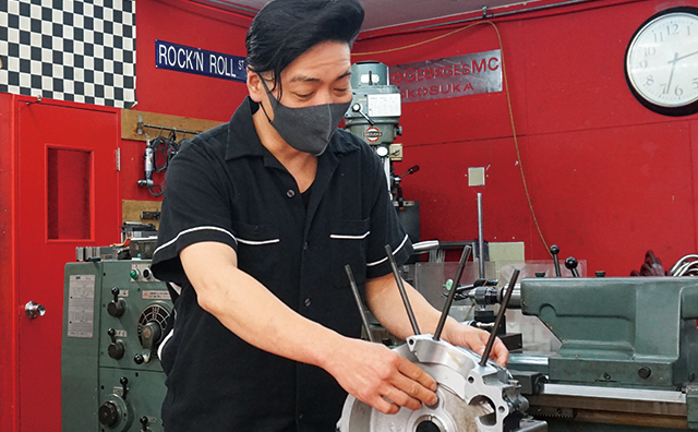

“ความเชี่ยวชาญของเราคือการฟื้นฟูเครื่องยนต์สันดาปภายใน “ด้วยการใช้เทคโนโลยีที่ล้ำสมัย เราจึงสามารถขัดเงารถเก่าให้ดีขึ้นกว่าตอนที่ออกใหม่ๆ ได้” นายชิซูกะ ประธานบริษัทกล่าว “เรามีเครื่องมือ เครื่องอัดไฮดรอลิก เครื่องเชื่อม TIG เครื่องกลึงเอนกประสงค์แบบเก่า เครื่องเจาะ ฯลฯ อย่างไรก็ตาม ฉันรู้สึกถึงข้อจำกัดของการทำงานแบบอนาล็อกในเรื่องความแม่นยำและเวลา เนื่องจากการฟื้นฟูเครื่องยนต์สันดาปภายในเก่าส่วนใหญ่ต้องใช้การกลึงตามองศา

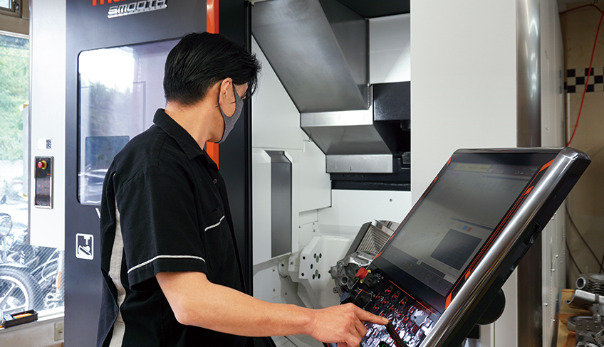

ดังนั้น ประธานชิซูกะจึงมองหาเครื่องมือเครื่องจักรที่สามารถทำกระบวนการทั้งหมดบนเครื่องจักรได้ ตั้งแต่การวัดชิ้นงานในปัจจุบันจนถึงการตรวจสอบหลังการกลึง
"เราเชื่อมั่นว่าระยะเวลาในการผลิตไม่เพียงจะสั้นลงเท่านั้น แต่ความแม่นยำยังได้รับการปรับปรุงด้วย" ด้วยวิธีนี้ พวกเขาจึงตัดสินใจที่จะเปิดตัว VARIAXIS j-500/5X ในเดือนเมษายน 2021 ปัจจัยในการตัดสินใจคือกระบวนการทั้งหมดสามารถทำได้ในครั้งเดียว และสามารถเชื่อมต่อกับ NC gage ได้
ความคลาดเคลื่อนของรูเจาะ 0.0008 มม. (0.00003 นิ้ว) ที่ทำได้โดย NC gage

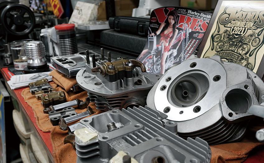

เครื่องนี้มีประโยชน์สําหรับการตัดเฉือนต่างๆ เช่น การคว้านจิ๊กสําหรับห้องข้อเหวี่ยง การตัดระนาบสําหรับบล็อกยก การคว้านสําหรับบูชแบริ่งเพลาลูกเบี้ยว และการตัดพื้นผิวปั๊ม “เราไม่เพียงแต่ใช้มันสำหรับการกัดชิ้นส่วนของงานเท่านั้น แต่ยังใช้สำหรับการผลิตจิ๊กสำหรับเครื่องจักรของเราเองที่ไม่มีจำหน่ายโดยผู้ผลิตอีกด้วย” ประธานชิซูกะกล่าว
ทุกกระบวนการดำเนินการบนเครื่องโดย VARIAXIS j-500/5X
“สิ่งที่สำคัญที่สุดคือเราสามารถหลีกเลี่ยงการจัดวางที่จะทำเกิดความไม่แม่นยำซึ่งเกิดขึ้นกับวิธีการแบบเดิมได้ โดยที่เครื่องจักรจะถูกเปลี่ยนตามกระบวนการและตั้งค่าทีละเครื่อง” ประธานชิซูกะประเมินข้อดีของการนำเครื่องจักรนี้มาใช้
“คุณสมบัติในการรวมเครื่องมือวัด NC gage เข้ากับเครื่องจักรได้ถือเป็นจุดสำคัญอย่างยิ่งที่ทำให้ตัดสินใจเลือก ซึ่งเป็นผลิตภัณฑ์ที่บริษัทอื่นไม่มี” เราเชื่อเสมอมาว่าการวัดคือกุญแจสำคัญของการตัดเฉือน
ประธานชิซูกะชื่นชมความแม่นยำสูงที่ได้รับจากการเชื่อมโยงกับ NC gage: "เราสามารถบรรลุค่าความคลาดเคลื่อนของรูเจาะที่ 0.0008 มม. (0.00003 นิ้ว) หลังการเจาะ ซึ่งก่อนหน้านี้ทำได้เพียง 5 ไมครอน (0.005 มม./0.0002 นิ้ว) แม้จะใช้ความพยายามอย่างเต็มที่แล้วก็ตาม"
เมื่อเทียบกับเครื่องจักรทั่วไป เวลาที่ใช้ลดลงเหลือประมาณหนึ่งในสาม
“จากการประเมินผลของเวลาที่ลดลง พบว่าสามารถลดต้นทุนได้เหลือประมาณหนึ่งในสาม” เขากล่าวพร้อมกับพอใจกับผลลัพธ์ที่ได้มา
