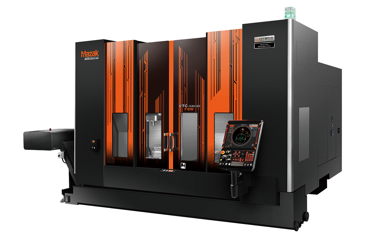

เทคโนโลยี FSW รวมเข้าด้วยกันกับเครื่องกัดแนวตั้งและเครื่องดับเบิ้ลคอลัมน์
ย่นระยะเวลาดำเนินการและลดกระบวนการจัดเก็บชิ้นงานระหว่างกระบวนการด้วยการใช้เครื่องจักรเพียงเครื่องเดียวเพื่อดำเนินกระบวนการทั้งหมดตั้งแต่การเชื่อมไปจนถึงการตัดเฉือนชิ้นงานขนาดกลางถึงขนาดใหญ่
VTC-530/20 FSW
  • ด้วยโต๊ะยึดแบบคงที่จึงสามารถติดตั้งอุปกรณ์ไฮดรอลิก สายไฟ และท่อต่างๆ ได้อย่างสะดวก
  • โต๊ะ ยาว 2300 มม. x 530 มม. สามารถโหลดชิ้นงานยาวหรือชิ้นงานหลายชิ้นได้
  • การติดตั้งอุปกรณ์ติดตั้งและหุ่นยนต์ทำได้สะดวกด้วยโต๊ะอยู่กับที่
FJV-60/80 FSW
  • FSW ผสานเข้ากับเครื่องกัดแนวตั้งแบบดับเบิ้ลคอลัมน์ BT.50 เพื่อความแม่นยำสูง
  • ด้วย โต๊ะ ขนาดใหญ่ 2240 มม. x 1250 มม. จึงสามารถใช้งานหลากหลายตั้งแต่ชิ้นงานขนาดใหญ่ แผ่นงานบาง และการตัดเฉือนหลายพื้นผิวได้
