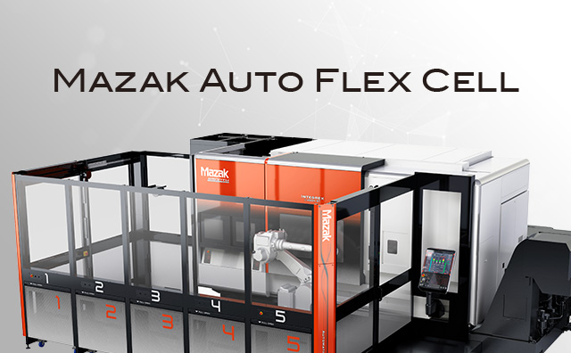

Mazak AUTO FLEX CELL
สำหรับเครื่องกลึง
ระบบหุ่นยนต์ที่ช่วยให้สามารถทํางานในระยะยาวของการผลิตแบบผสมผสานและปริมาตรที่หลากหลาย
  • จัดให้มีระบบที่เหมาะสมที่สุดตามประเภทการผลิต
  • สามารถปรับเปลี่ยนได้หลังจากการติดตั้งเครื่องจักรและสามารถขยายระบบได้
  • Smooth RCC เป็นอุปกรณ์มาตรฐานที่ช่วยลดชั่วโมงการทำงานพร้อมให้ประสิทธิภาพการผลิตสูง

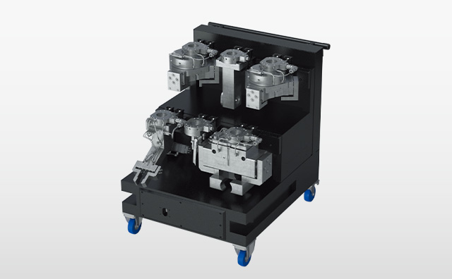

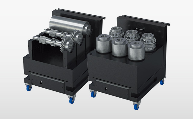

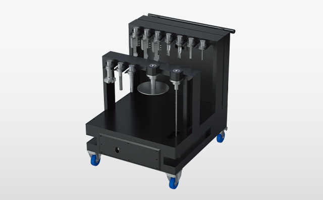

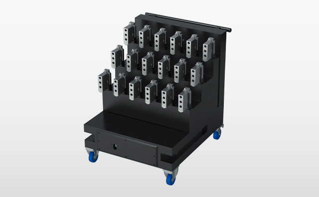

สามารถเลือกได้ตามรูปร่าง น้ำหนัก และประเภทชิ้นงาน นอกจากนี้ ยังสามารถปรับแต่งชั้นวางชั้นงานให้เหมาะกับประเภทการผลิตได้
ชั้นวางแบบมือหุ่นยนต์
ชั้นวางสำหรับฟันจับชิ้น
ชิ้นวางสำหรับเครื่องมือพิเศษ
ชั้นวางชิ้นงาน
