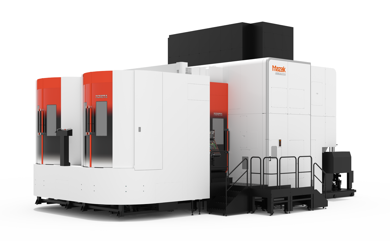

เครื่องกลึง CNC อเนกประสงค์ (Multi-Tasking)
INTEGREX e-RAMTEC
- ระยะเคลื่อนที่ แกน X และ แกน Y ยาวสำหรับการตัดเฉือนชิ้นส่วนขนาดใหญ่ที่ ความแม่นยำสูง
- แกนแรมสำหรับงานเจาะและกัดขนาดเส้นผ่านศูนย์กลางภายในที่ลึก
- การตัดเฉือนที่มีประสิทธิภาพสูงทำได้ด้วย MAZATROL SmoothAi
การตัดเฉือนที่มีความแม่นยำสูงด้วยโครงสร้างคอลัมน์คู่
โครงสร้างคอลัมน์คู่เหมาะสำหรับการกลึงด้านบนของชิ้นส่วนขนาดใหญ่
การใช้ประโยชน์จากโครงสร้างคอลัมน์คู่และระยะแกน X ที่ยาวเกินเครื่องมืดกัดที่หมุนรอบแกน ทำให้สามารถกัดด้านบนได้ด้วยการจัดตำแหน่งแกน X และแกน Y แบบเชิงเส้นเท่านั้น ส่งผลให้มีความแม่นยำในการแปรรูปที่เสถียรและเพิ่มผลผลิตได้มากขึ้น

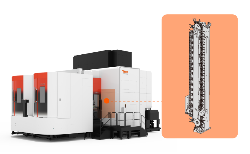

แกนแรมที่ติดตั้งบนเครื่องจักรแบบมัลติทาสกิ้งแนวตั้งที่ควบคุมด้วยแกน 5 แกน
แกนแรม
แกนแรมที่ติดตั้งอยู่ข้างเครื่องมืดกัดที่หมุนรอบแกน ให้การเคลื่อนที่ในแนวตั้ง 900 มม. ทำให้สามารถทำการกลึงและกัดคุณลักษณะภายในที่ลึกบนชิ้นงานขนาดใหญ่ได้ ความสามารถในการแปรรูปที่ขยายนี้ช่วยให้มีการบูรณาการกระบวนการที่มากขึ้น
เครื่องเปลี่ยนเครื่องมือแกนแรมอัตโนมัติ
ชุดเก็บเครื่องมือเฉพาะถูกติดตั้งเพื่อเก็บเครื่องมือกลึงและกัดจำนวน 40 ชิ้น เครื่องเปลี่ยนเครื่องมือแกนแรมอัตโนมัติช่วยให้สามารถทำการกลึงได้หลากหลายและเปลี่ยนเครื่องมือสำรองโดยอัตโนมัติในระหว่างการกลึงระยะยาว

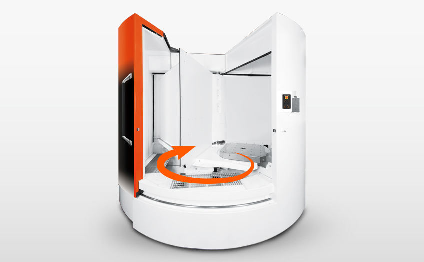

ระบบการเปลี่ยนพาเลท 2 พาเลท สำหรับการติดตั้งที่มีประสิทธิภาพ
ระบบการเปลี่ยนพาเลท 2 พาเลท เปลี่ยนพาเลทที่บรรจุชิ้นงานหนักได้อย่างรวดเร็ว สถานีตั้งค่าหมุนด้วยความแม่นยำสูง นอกจากนี้ เครื่องมือจัดศูนย์ชิ้นงาน* ยังช่วยให้ผู้ปฏิบัติงานสามารถทำงานการจัดตำแหน่งที่จำเป็นสำหรับการกลึงได้อย่างราบรื่น

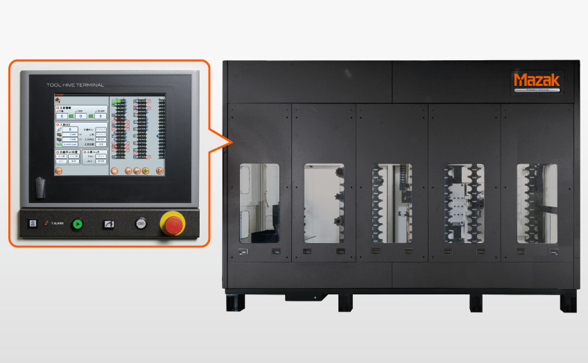

TOOL HIVE (ตัวเลือก)
TOOL HIVE เป็นแม็กกาซีนแบบชั้นวางที่สามารถจัดเก็บเครื่องมือได้มากกว่า 180 ชิ้นเข้ากับการออกแบบที่ประหยัดพื้นที่ การโหลด/ขนถ่ายและการแก้ไขข้อมูลเครื่องมือสามารถทำได้โดยแผงควบคุมการทำงาน TOOL HIVE TERMINAL ซึ่งช่วยลดเวลาในการตั้งค่า สามารถขยายพื้นที่จัดเก็บได้หลังจากการติดตั้งครั้งแรก
