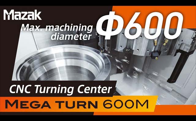

การออกแบบที่เป็นเอกลักษณ์สำหรับพื้นที่การกลึงขนาดใหญ่
ใช้การออกแบบการเคลื่อนที่ของ คอลัมน์ ซึ่งขจัดข้อจำกัดของเส้นผ่านศูนย์กลางการตัดเฉือนตามโครงสร้างเครื่องจักร
มีการนำการออกแบบ คอลัมน์ เคลื่อนที่มาใช้แทนการออกแบบรางขวางซึ่งรบกวนชิ้นงานและ ป้อมมีด สิ่งนี้ช่วยขจัดข้อจำกัดของเส้นผ่านศูนย์กลางการตัดเฉือนที่เกิดจากโครงสร้างเครื่องจักร ช่วยให้มีพื้นที่การตัดเฉือนขนาดใหญ่

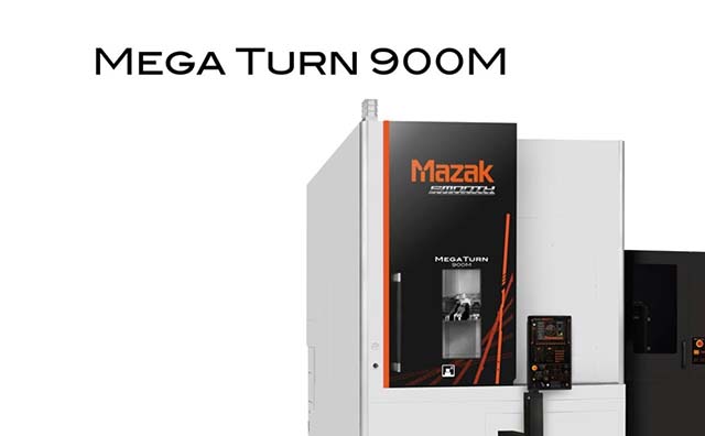

MEGA TURN 900 ซีรีส์
อัตราการกำจัดวัสดุ: 960 ซม.³/นาที
วัสดุ: S45C / ความเร็วแกนหมุน: 80 นาที-1/ อัตราการป้อน: 0.8 มม./รอบ / ความลึกของการตัด: 8 มม.
น้ำหนัก ชิ้นงานสูงสุด : 3000 กก.
เอาท์พุต: 30 กิโลวัตต์ (40 แรงม้า) [40% ED] / แรงบิดสูงสุด: 3655 นิวตันเมตร

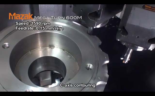

ประสิทธิภาพการกัดสำหรับการรวมกระบวนการ
ซีรีส์ MEGA TURN สามารถรวมการกลึงและการกลึงรองสำหรับชิ้นงานขนาดใหญ่ เช่น ในงานก่อสร้าง การบินและอวกาศ และอุตสาหกรรมอื่นๆ สิ่งนี้ช่วยลดระยะเวลาในการผลิตได้อย่างมาก

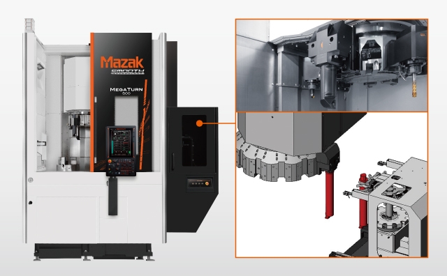

ระบบเปลี่ยนเครื่องมืออัตโนมัติเพื่อเพิ่มผลผลิต(ตัวเลือก)
การเปลี่ยนเครื่องมืออัตโนมัติเพื่อป้องกันการรบกวนชิ้นงาน
เพื่อขจัดปัญหาการลดลงของจำนวนเครื่องมืออันเกิดจากการรบกวนระหว่างเครื่องมือคว้านและชิ้นงาน เราจึงได้พัฒนา เปลี่ยนเครื่องมืออัตโนมัติ ที่มีเอกลักษณ์เฉพาะ สามารถเรียกคืนเครื่องมือจากแม็กกาซีนเครื่องมือที่อยู่ติดกันได้เมื่อจำเป็น ดังนั้นไม่เพียงแต่จะขจัดการรบกวนเท่านั้น แต่ยังช่วยให้ติดตั้งเครื่องมือได้เต็มรูปแบบอีกด้วย ซึ่งช่วยลดชั่วโมงการทำงานในการติดตั้งได้อย่างมาก

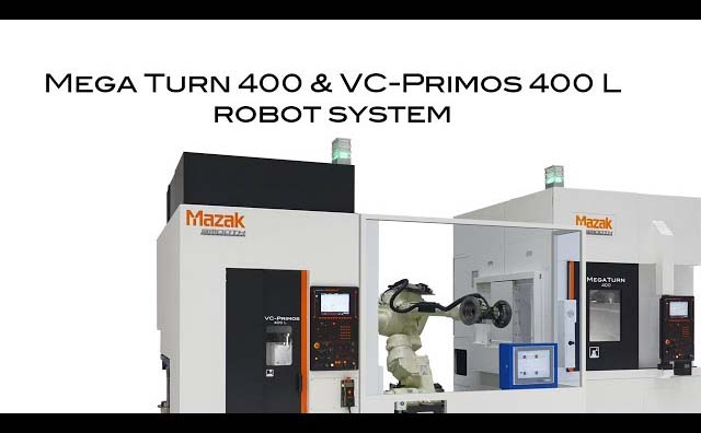

คนควบคุมเพียงคนเดียวสามารถควบคุมเครื่องจักรสองเครื่องได้
ด้วยการรวมเวอร์ชันมิเรอร์อิมเมจกับเครื่องจักรเวอร์ชันมาตรฐาน จึงสามารถตั้งค่าเค้าโครงของเครื่องจักรให้ระยะทางการเดินทางระหว่างเครื่องจักรสั้นลง เมื่อมีเพียงผู้ปฏิบัติงานหนึ่งคนเท่านั้นที่พร้อมสำหรับการผลิต (เมื่อเปรียบเทียบกับการติดตั้งเครื่องจักรเวอร์ชันมาตรฐานสองเครื่อง)
พื้นที่ก็สามารถลดลงได้เช่นกัน
