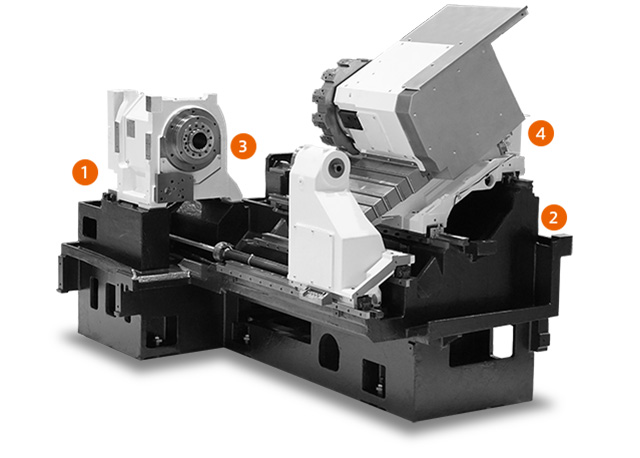

1: ชุดสปินเดิลแบบมอเตอร์ในตัว (Built-in motor)
เครื่องจักรนี้ได้รับการออกแบบให้มีสาเหตุของการสั่นสะเทือนน้อยลง เนื่องจากไม่มีเฟืองหรือสายพาน จึงทำให้ได้ค่าความกลมและความเรียบผิวที่ดียิ่งขึ้นพร้อมทั้งลดการสูญเสียกำลังได้ โครงสร้างที่เรียบง่ายนี้ส่งผลให้มีความน่าเชื่อถือสูง เนื่องจากไม่จำเป็นต้องบำรุงรักษาเช่น การปรับความตึง ซึ่งเป็นสิ่งที่ต้องทำในรุ่นขับเคลื่อนด้วยสายพาน
2: ใช้ Linear roller guides สำหรับแกนเส้นตรง (X, Y, Z)
ด้วยคุณสมบัติที่สามารถทำงานด้วยความเร็วสูง มีความแข็งแกร่งสูง และอายุการใช้งานยาวนาน พร้อมด้วยมาตรการที่ครอบคลุมเพื่อรองรับการกำหนดตำแหน่งความเร็วสูงซ้ำๆ จึงสามารถทำการตัดเฉือนได้อย่างน่าเชื่อถือสูงและใช้งานได้โดยไม่ต้องบำรุงรักษาในระยะยาว
3: ระยะการเลื่อนขั้นต่ำในการกำหนดตำแหน่งแกน C : 0.0001°
ค่าการปรับตำแหน่งแกน C ขั้นต่ำของแกนหมุนหลักและแกนหมุนรองคือ 0.0001° - เป็นอุปกรณ์มาตรฐาน การปรับแต่งรูปทรงสามารถเลือกใช้ได้ตามต้องการ (เป็นมาตรฐานสำหรับแกนหมุนหลักของซีรี่ส์ “M”)
4: อุปกรณ์ตรวจสอบตำแหน่งละเอียดความแม่นยำสูง (ออฟชั่นเสริม)
สามารถตั้งค่าการแสดงผลแบบปรับขนาดสำหรับแกน X และ Z ได้โดยออฟชั่นเพิ่มเติม เหมาะอย่างยิ่งสำหรับการตัด การเคลื่อนที่ในแนวเส้นโค้ง มีความแม่นยำสูงและความแม่นยำในการตัดเฉือนอย่างต่อเนื่อง
