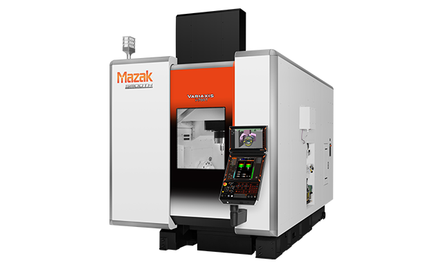

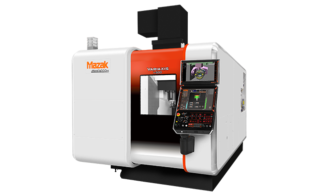

เครื่องกัดแนวตั้ง 5 แกน
VARIAXIS i
เครื่องแมชชีนนิ่งเซ็นเตอร์ 5 แกน พร้อมแกนหมุนที่หลากหลายและอุปกรณ์อัตโนมัติที่กว้างขวาง
  • การตัดเฉือนหลายหน้าและการตัดเฉือน 5 แกนพร้อมกันด้วยการยึดงานเพียงครั้งเดียว
  • มีขนาดโต๊ะ ตัวเลือกสปินเดิล และระบบอัตโนมัติให้เลือกหลากหลาย
  • ความสามารถในการกัดงานที่ช่วยลดขั้นตอนและกระบวนการทำงาน (i-700T, i-800T, i-1050T)
การตัดเฉือนจากวัตถุดิบจนถึงผลิตภัณฑ์ขั้นสุดท้ายในเครื่องเดียว
ผลผลิตที่สูงขึ้นด้วยการรวมกระบวนการโดยการกลึงและการกัด
  • ลดขั้นตอนการตั้งค่า
  • ลดระยะเวลาในการผลิตลงอย่างมาก
  • ลดต้นทุนอุปกรณ์ติดตั้งและอุปกรณ์
  • ลดพื้นที่ติดตั้งเครื่องจักร
  • ลดข้อผิดพลาดสะสมโดยการรวมกระบวนการเพื่อให้มั่นใจถึงความแม่นยําสูง

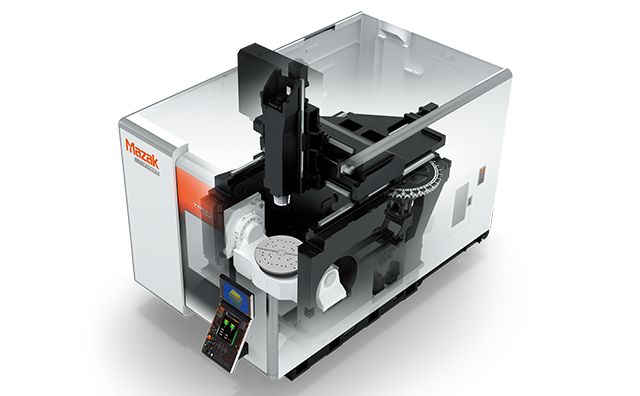

ความแข็งแกร่งสูงสําหรับการตัดเฉือนที่มีความแม่นยำสูงในระยะยาว
โครงสร้างคานเสาคู่แบบเต็มรูปแบบโดยไม่มีส่วนที่ยื่นออกมา
โครงสร้างเครื่องจักรได้รับการออกแบบโดยใช้การวิเคราะห์ FEM การสั่นสะเทือนจะลดลงระหว่างการเร่งความเร็ว / การลดความเร็วเพื่อให้มั่นใจถึงความเสถียรในการตัดเฉือนที่มีความแม่นยําสูง (หมายเหตุ: โครงสร้างของ VARIAXIS i-500 นั้นแตกต่างกัน)
ชุดสปินเดิลแบบมอเตอร์ในตัว (Built-in motor)
มอเตอร์ในตัวช่วยลดการสั่นสะเทือนระหว่างการทํางานด้วยความเร็วสูง สําหรับการตัดเฉือนที่มีความแม่นยําสูงน้ํามันหล่อเย็นที่ควบคุมอุณหภูมิจะถูกหมุนเวียนรอบตลับลูกปืนแกนหมุนและหัวเครื่องกลึงเพื่อลดการเปลี่ยนแปลงทางความร้อนไปยังแกนหมุน
การสอบเทียบ 5 แกนที่มีความแม่นยําสูง MAZA-CHECK
การเยื้องตำแหน่งและความเอียงของแกนหมุนสามารถวัดและชดเชยได้โดยอัตโนมัติเพื่อให้สามารถตัดเฉือน 5 แกนได้อย่างแม่นยําสูง จุดศูนย์กลางการหมุนของทั้งแกน A สามารถวัดและชดเชยได้โดยอัตโนมัติ
