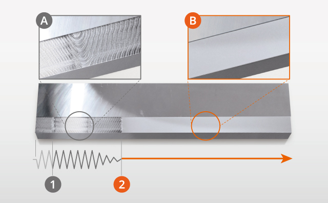

ระงับการสั่นสะเทือนเป็นคลื่นของแกนหมุน
Smooth Ai Spindle
หากเกิดการสั่นสะเทือนที่แกนหมุนระหว่างการกัด ระบบเซ็นเซอร์วัดการสั่นสะเทือนและการควบคุมแบบปรับได้ด้วย AI จะเปลี่ยนสภาพการตัดเฉือนโดยอัตโนมัติเพื่อลดการสั่นสะเทือนดังกล่าว ด้วย AI แม้แต่ผู้ปฏิบัติงานที่มีทักษะน้อยก็สามารถปรับเปลี่ยนได้อย่างง่ายดายในเวลาอันสั้น
A: การสั่นสะเทือนที่เกิดขึ้น B: การสั่นสะเทือนและเสียงลดลง
1: เปิดการควบคุม AI 2: การควบคุม AI เสร็จสมบูรณ์

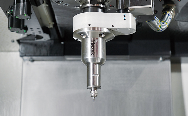

Ultraspindle
สปินเดิลมอเตอร์ไฟฟ้าสำหรับการตกแต่งที่มีความแม่นยำสูง
มีอัตราการหมุนความเร็วสูงให้เลือก 2 ประเภท ได้แก่ 60000 นาที-1และ 80000 นาที-1 เหมาะสำหรับงานตกแต่งพื้นผิว งาน Micromachining การเจาะ และการขึ้นรูปผิวเรียบเหมือนกระจก ช่วยให้ได้คุณภาพผิวที่ยอดเยี่ยมและมีความแม่นยำสูง โครงสร้างที่รองรับ ATC ช่วยให้สามารถดำเนินการ การตัดเฉือนหยาบ กึ่งละเอียด และแม้กระทั่งการกัดละเอียดขั้นสูงได้อย่างต่อเนื่อง มีประสิทธิภาพสูงเมื่อต้องใช้เครื่องมือที่มีเส้นผ่านศูนย์กลางเล็กเพื่อการตกแต่งที่แม่นยำสูง เช่น แม่พิมพ์โลหะ และชิ้นส่วนอุปกรณ์การผลิตเซมิคอนดักเตอร์
อัตราการหมุนความเร็วสูง 2 แบบ
60000 นาที-1/ 80000 นาที-1
  • เครื่องจักรเพียงเครื่องเดียวที่ผสานรวมกระบวนการทั้งหมดตั้งแต่ การตัดเฉือนหยาบ จนถึงการตกแต่ง
  • ไม่จำเป็นต้องมีโปรแกรมพิเศษ และทำการตัดเฉือนด้วยโปรแกรมเดียวกับเครื่องมือทั่วไป
  • สปินเดิลขนาดกะทัดรัดที่ใช้งานร่วมกับ ATC ช่วยขจัดความจำเป็นที่ผู้ปฏิบัติงานต้องเข้ามาแทรกแซงในการเปลี่ยนแปลงการตั้งค่าก่อนและหลังการตัดเฉือน
ตัวอย่างงานการตัดเฉือน: แม่พิมพ์โลหะสะท้อนแสงสำหรับไฟรถยนต์ (งานตกแต่งกระจก)
ขนาด35 มม. × 31.5 มม. × 20 มม.
วัสดุชิ้นงานSTAVAX (52HCR)
เครื่องมือΦ2 mm ball end mill
Spindle speed60000 นาที-1
ความหยาบของพื้นผิวRa 0.05 μm (ค่าเฉลี่ยของการวัดในสามตำแหน่ง)

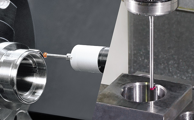

ซอฟต์แวร์วัดชิ้นงานบนเครื่องจักรที่รองรับการตัดเฉือนความแม่นยำสูงและเพิ่มประสิทธิภาพการผลิต
ค่าพิกัด / การวัดขนาดชิ้นงาน (ซอฟต์แวร์วัดชิ้นงานบนเครื่องจักร)
  • ไม่จําเป็นต้องติดหรือถอดชิ้นงานเพื่อทําการวัด ซึ่งช่วยลดเวลาในการตั้งค่าและช่วยป้องกันข้อบกพร่องในการตัดเฉือน
  • เพิ่มผลผลิตด้วยการตัดเฉือนที่มีความแม่นยำสูงและความเสถียร ซึ่งเป็นผลมาจากการวัดชิ้นงานที่แม่นยํา
  • การวัดที่แม่นยําโดยไม่ต้องพึ่งพา เวอร์เนียร์คาลิปเปอร์ หรือ ไมโครมิเตอร์
  • โปรแกรมการวัดที่ใช้งานง่ายและสร้างได้สะดวก
  • สามารถอัปเดตพิกัดงาน และค่าออฟเซ็ตของเครื่องมือได้โดยใช้ผลการวัด
  • สามารถวัดความคลาดเคลื่อนทางเรขาคณิตได้บนเครื่องจักร*
  • ระบบอัตโนมัติของระบบทั้งหมดพร้อมใช้งานเมื่อร่วมกับอุปกรณ์อัตโนมัติ
*ใช้งานได้กับ Smooth OMM
