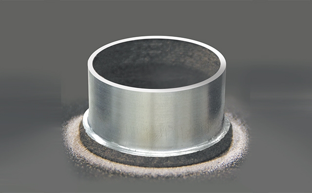

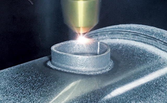

Lazer Metal Biriktirme
Yüksek hızlı eklemeli imalat ve farklı metallerin güçlü birleşimi
  • Yüksek güçlü lazerle yüksek hızlı eklemeli imalat
  • Farklı metallerin güçlü birleşimi
  • Yüksek mukavemet
1: Biriktirilen bölge 2: Seyreltme bölgesi 3: Lazer 4: Metal tozu 5: Ergime havuzu

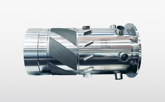

Üretim süresini kısaltmak için işlemeden 3 boyutlu eklemeli imalata kadar tüm süreçler tek bir makinede birleştirilmiştir
Eklemeli imalat ve işleme süreci
Örnek iş parçası
Şaftın net şekline yakın
  • Taban malzemesi: SUS316
  • Eklenen materyal: Inconel718

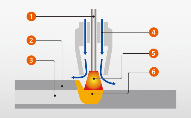

Tel-ark AM
Yüksek hızlı eklemeli imalat için Tel Ark
  • Programla otomatik kaynak
  • İşlemde kullanılan alüminyum ve demir gibi malzemeler elde edilmesi ve işlenmesi kolaydır.
  • Son derece güvenilir ark kaynağı
  • Yüksek hızlı eklemeli imalat
1: Metal Tel 2: Biriktirilen bölge 3: Seyreltme bölgesi 4: Koruyucu gaz 5: Bölüm 6: Ergime havuzu

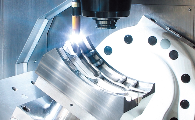

Eklemeli imalat ve eş zamanlı 5 eksenli işleme
Eklemeli İmalat (AM) Ünitesi
1: Tel ark eklemeli imalat işleme torçu 2: Frezeleme İşmili
Örnek iş parçası
Lastik kalıbının net şekline yakın
  • Taban malzemesi: A5052
  • Eklenen materyal: A5356
