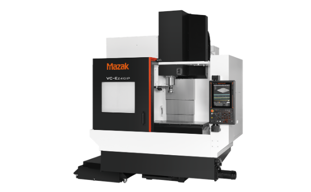

Dikey İşleme Merkezleri
VC-Ez IP
- Daha yüksek verimlilik için güçlü, yüksek torklu iş mili
- Sınıfının en büyük tabla ve işleme alanı
- Kararlı, yüksek hassasiyetli işleme için tasarlanmıştır
- MAZATROL SmoothEz: Eşsiz kullanılabilirlik ve yüksek verimlilik için CNC sistemi
İş Mil Gücü: 18,5 kW / 7,5 kW (5 dk. / Sürekli Değer)
ISO40, 12000 dev/dak iş mili
Çelik malzemelerin güçlü kesimi ve alüminyum iş parçaları gibi küçük çaplı malzemelerin işlenmesi için uygundur. İşlem süresi azaltılabilir ve yüksek hızlı işlemede bile mükemmel yüzeyler elde edilebilir. İş mili, hafif ve düşük ısıl genleşmeye sahip seramik bilyalı rulmanla donatılmıştır, bu sayede düşük ısı üretimiyle yüksek hassasiyette işleme mümkündür.
Güvenilir yüksek hızlı ATC ve takım magazini
Takım magazini çeşitli iş parçalarının işlenmesi için 24 adet takımı depolayabilir. 30 takımlık magazin de bir opsiyondur. (VC-Ez 660 IP için standart takım kapasitesi 30 takımdır)
