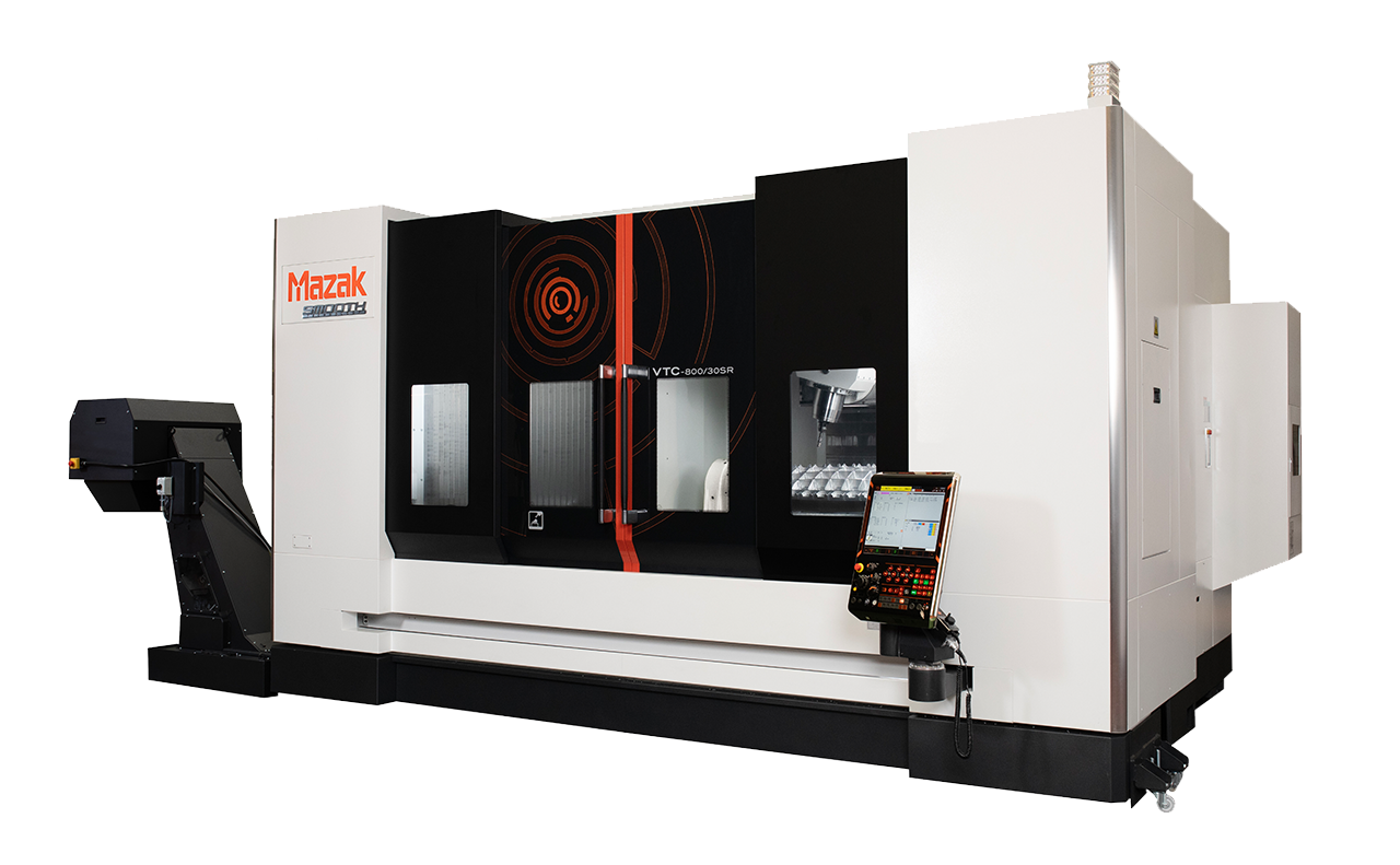

5 Eksenli İşleme Merkezleri
VORTEX II
- Yüksek konumlandırma hassasiyeti ve geniş işleme alanına sahip A ve B eksenli işmili
- Yüksek güçlü iş mili, büyük havacılık bileşenlerinin yüksek hızlı ve yüksek verimli işlenmesini sağlar
Yüksek hız, yüksek konumlandırma doğruluğu için A ekseni ve B ekseni
Havacılık bileşenlerinin işlenmesi için ideal ±40 derecelik dönüş aralığı
Havacılık ve uzay bileşenleri gibi karmaşık konturlara sahip iş parçalarının işlenmesinde, 3 eksenli dikey işleme merkezleri genellikle küçük çaplı küresel uçlu frezeleme gerektirirken, milini eğebilen VORTEX II serisi, yan yüzey işleme için sıradan bir parmak frezesi kullanarak hızlı ve yüksek hassasiyetli işleme olanağı sağlar.
A ekseni ve B ekseninde boşluksuz ve yüksek sağlamlığa sahip helisel masuralı kam dişli kullanılmaktadır. Her eksen 0,0001° artışlarla indekslenebilir ve helisel masuralı kam dişli, geleneksel bir sonsuz dişli tahrik sistemine kıyasla iki katından daha fazla tork iletebilir. Bu sayede güçlü bir kesim ve sürekli kesim imkanı sağlanır.
Standart iş mili, çelikten demir dışı malzemelere kadar geniş bir yelpazedeki iş parçası malzemelerini işlemek için 10000 dev/dak'lık bir azami hıza sahiptir. Ayrıca, AC 75 kW (100 HP), 18000 dev/dak iş mili, küçük çaplı takımlar kullanılarak karmaşık konturların işlenmesi için tasarlanmıştır. İsteğe bağlı 286 N·m (29 kgf·m), 13000 dev/dak iş mili, işlenmesi zor malzemeler de dahil olmak üzere çok çeşitli uygulamalar için kullanılabilir. Bu iş mili serisi, çok çeşitli uygulamalarda üretkenliği artırır.
Büyük iş parçaları için geniş işleme alanı ve masa
Makine yapısı ve kontrol teknolojisi daha da istikrarlı işleme hassasiyeti sağlar
Üretim gereksinimlerinizi karşılamak için VORTEX II serisinin iki tipi mevcuttur: kolon beslemeli tip VORTEX 815/120-II ve büyük tablalı çift kolonlu VORTEX 1400/160-II .
| Tabla boyutu | 3240 mm × 810 mm | 4000 mm × 1250 mm |
| X- / Y- / Z ekseni | 3048 mm / 810 mm / 610 mm | 4200 mm / 1400 mm / 610 mm |
