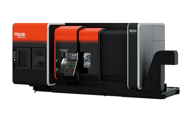

INTEGREX i NEO
Máquina multitarefa de última geração, projetada para alcançar usinagem de alta eficiência e precisão excepcional por meio da integração inteligente dos processos de usinagem
  • Spindle de fresamento compacto, com mínima interferência e ampla variedade de especificações disponíveis
  • Área de usinagem ampla e curso expandido do eixo Y para maior versatilidade dimensional
  • Equipado com um Spindle de motor embutido de alta precisão
  • A opção de segundo spindle e torre inferior permite maior integração de processos
  • Magazine frontal de ferramentas configurável para uma ampla variedade de peças, com magazine traseiro opcional para integração com sistemas automatizados
Estrutura robusta que garante alta precisão e produtividade na usinagem
Com base em análises estruturais avançadas, a máquina combina recursos de torneamento e usinagem para garantir estabilidade e alta precisão a longo prazo. Especialmente ao longo do curso do eixo-Y.
