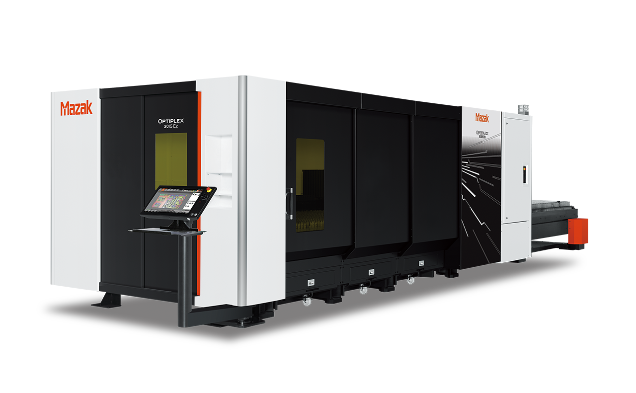

Máquinas de Corte a Laser
OPTIPLEX Ez
Máquina de corte a laser 2D de nível inicial que alia alto desempenho de corte à facilidade de manutenção
- Projetado para oferecer alto desempenho de corte em diferentes espessuras de materiais
- O design da máquina foi desenvolvido com foco em acessibilidade e facilidade de operação
- EZ é a solução ideal para quem está dando os primeiros passos no mundo do corte a laser

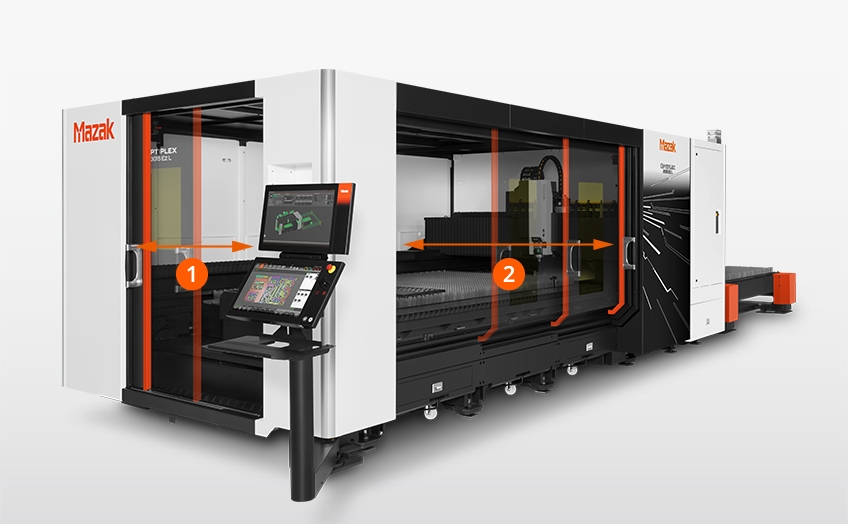

Equipado com amplas portas de acesso frontais e laterais
Portas deslizantes são instaladas na frente e na lateral da máquina, reduzindo a necessidade de espaço no piso. As dimensões das aberturas do OPTIPLEX 3015 Ez são 1200 mm (frontal) e 3210 mm (lateral), enquanto no OPTIPLEX 4220 Ez são 1190 mm (frontal) e 3130 mm (lateral). Além disso, a porta deslizante lateral do OPTIPLEX 4220 Ez pode ser aberta tanto pela esquerda quanto pela direita, facilitando o carregamento e descarregamento das peças pelo operador.
2: 3210 mm
Fácil acesso
Acessibilidade às mesas significativamente aprimorada.
