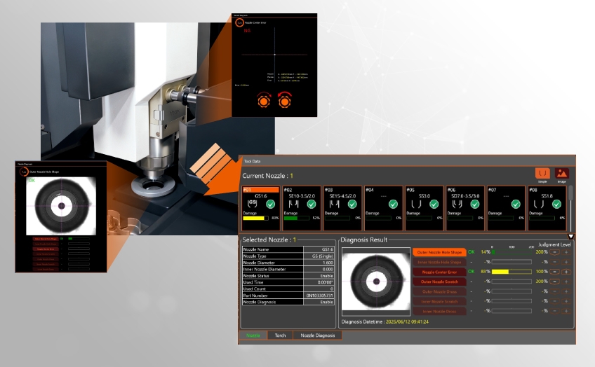

Diagnóstico Automático do Bocal / Centralização Automática do Feixe Laser (opcional)
O sistema de Diagnóstico Automático do Bocal monitora continuamente as condições do bocal e detecta desvios em sua posição central por meio de imagens capturadas pela câmera de inspeção integrada. Caso seja identificado qualquer dano ou desgaste, o bocal é substituído automaticamente por outro em perfeitas condições. Além disso, se for detectado desalinhamento entre o centro do bocal e o feixe laser, o sistema realiza automaticamente a centralização do feixe, corrigindo o ajuste sem a necessidade de intervenção do operador. Com a automatização das etapas de inspeção, correção e substituição, o sistema reduz paradas não programadas, aumenta a produtividade e garante maior precisão e estabilidade no processo de corte.
Resultado de diagnóstico na tela CNC
