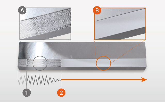

Suprime a vibração do spindle
Smooth Ai Spindle
Caso ocorra vibração no spindle, o sensor de vibração, aliado ao controle adaptativo por IA, ajusta automaticamente as condições de usinagem para eliminar ou reduzir a vibração Com a inteligência artificial, até mesmo um operador menos experiente pode realizar ajustes de forma fácil e rápida.
A: Com vibração B: Vibração eliminada
1: Controle IA ON 2: Controle IA concluído

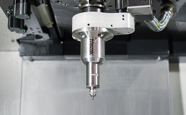

Ultraspindle
Spindle elétrico para acabamento de alta precisão
Disponível em dois tipos de rotação: 60.000 min-1 e 80.000 min-1. Ideal para operações de acabamento de superfícies, micromecanização, furação e usinagem com qualidade espelhada, garantindo precisão extrema e excelência no resultado final. Sua estrutura compatível com ATC (troca automática de ferramentas) permite executar, de forma sequencial, desbaste, semiacabamento e superacabamento, otimizando tempo e produtividade. É a solução perfeita para aplicações que exigem tolerâncias rigorosas e acabamento superior com ferramentas de pequeno diâmetro, como na fabricação de moldes e componentes para equipamentos de semicondutores.
Rotação
60.000 min-1 / 80.000 min-1
  • Uma única máquina integra todos os processos, do desbaste ao acabamento final, eliminando complexidades.
  • Não há necessidade de programas especiais: toda a usinagem é realizada com o mesmo programa utilizado para ferramentas convencionais.
  • O Spindle compacto, compatível com ATC(troca de ferramenta automática), dispensa qualquer intervenção do operador para ajustes antes ou depois da usinagem, garantindo máxima eficiência e produtividade.
Exemplo de usinagem: Molde para faróis automotivos (acabamento espelhado)
Tamanho35 mm × 31,5 mm × 20 mm
Material da peçaSTAVAX (52HCR)
FerramentasFresa de topo esférica de Φ2 mm
Velocidade do Spindle60.000 min-1
Rugosidade da superfícieRa 0,05 μm (valor médio das medições em três locais)

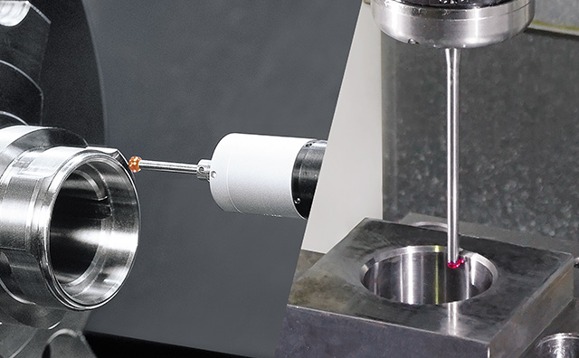

Software de medição integrado à máquina, projetado para garantir usinagem de alta precisão e impulsionar a produtividade
Obtenção de coordenadas e verificação dimensional da peça
  • Não é necessário fixar ou desmontar a peça para realizar a medição, reduzindo o tempo de setup e evitando defeitos de usinagem
  • Aumente a produtividade com alta precisão e usinagem estável, possibilitada pela medição direta na máquina
  • Dispensa o uso de instrumentos manuais como paquímetros ou micrômetros
  • Programas de medição são conversacionais e fáceis de criar
  • Resultados de medição podem atualizar automaticamente coordenadas de trabalho e compensações da ferramenta
  • Permite medir tolerâncias geométricas diretamente na máquina.*
  • Automatização completa disponível quando integrado a sistemas de automação
*Disponível com Smooth OMM.

Software de medição na máquina, intuitivo e fácil de usar
Smooth Set and Inspect
A operação do software é extremamente intuitiva, permitindo a criação imediata de programas de inspeção. As coordenadas do material e a compensação da ferramenta são atualizadas automaticamente com base nos resultados da medição, otimizando o processo com precisão e agilidade.

Como operar
Selecione um padrão de medição e siga as instruções para inserir pontos de medição, dimensões da peça e outros parâmetros. Os programas de medição podem ser facilmente criados combinando diferentes padrões.

Software de medição integrado à máquina, projetado para medições detalhadas e precisas
Smooth OMM
Os programas de medição podem ser criados e executados combinando uma ampla variedade de padrões. A atualização automática do corretor da ferramenta por meio da medição de coordenadas e da peça, a determinação de tolerâncias geométricas - como planicidade, circularidade, cilindricidade e concentricidade - e a configuração opcional dos pontos de medição estão disponíveis. Os resultados das medições também podem ser exibidos em forma de gráfico, facilitando a análise.

Como operar
Siga as instruções na tela para conduzir a máquina manualmente. Crie programas de medição com facilidade movendo a sonda tátil até os pontos desejados, permitindo que o software reconheça automaticamente cada posição.
