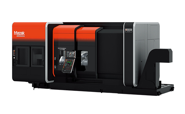

INTEGREX i NEO
Machine multitâche réalisant un usinage à haute efficacité et haute précision grâce à la consolidation des processus de production
  • La broche de fraisage de conception compacte avec un minimum d'interférences et une variété de spécifications de broche disponibles
  • Zone d'usinage et course sur l'axe Y pour augmenter la taille et la forme des pièces applicables
  • Équipé d'une broche de tournage moteur intégrée de haute précision
  • Une deuxième spécification de broche et une spécification de tourelle inférieure sont disponibles pour l'intégration de processus
  • Le magasin d'outils avant est équipé pour une configuration optimale des outils pour une grande variété de pièces
Construction de machines qui assure une grande précision et une productivité élevées
Selon l'analyse structurelle, la meilleure structure de machine combinant centres de tournage et centres d'usinage a été conçue pour obtenir un usinage stable et de haute précision à long terme. Une précision élevée de positionnement et d'usinage est obtenue sur toute la course de l'axe Y.
