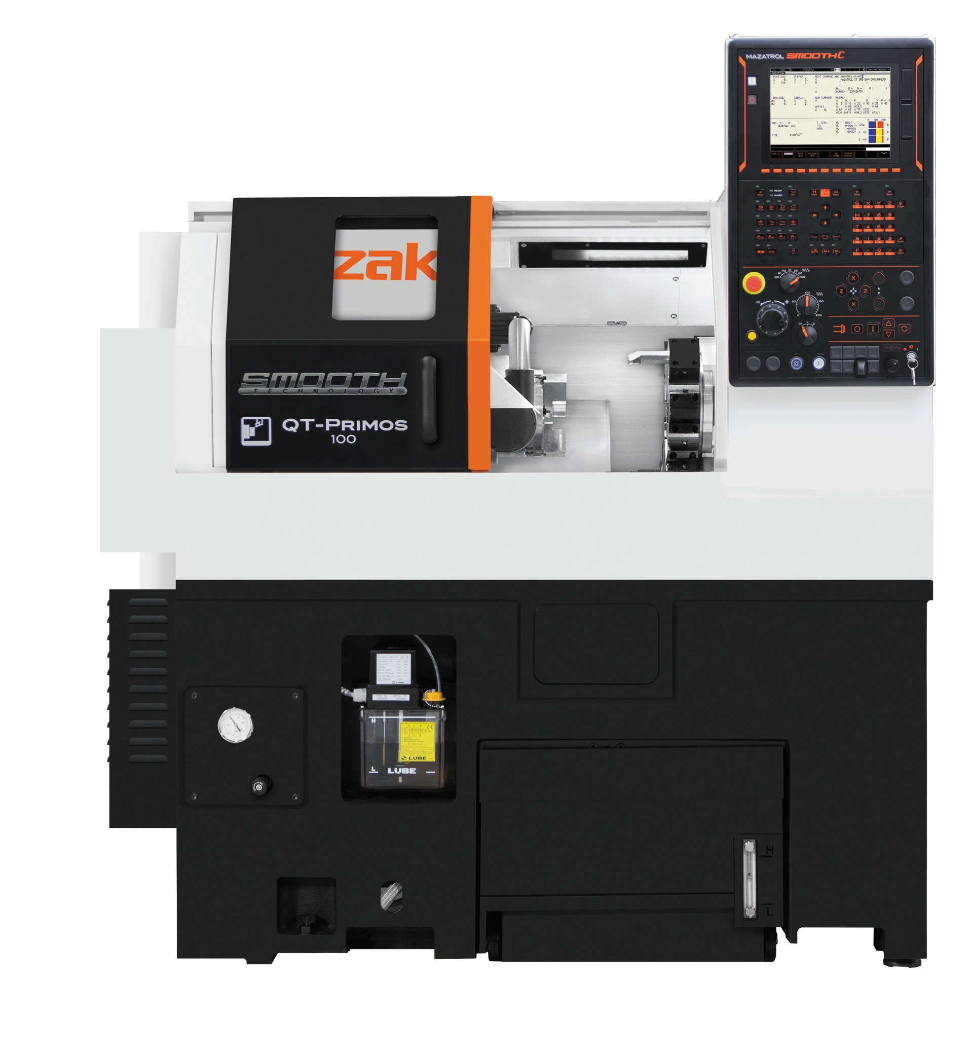

Conception compacte et entretien facile
Conception peu encombrante
La conception compacte améliore la capacité de travail de l'opérateur. La productivité par surface de plancher est améliorée.

Aucun entretien n'est nécessaire sur les côtés gauche et droit de la machine
Les zones d'entretien quotidien sont conçues pour être accessibles par l'avant et l'arrière. Il est également utile pour installer des machines côte à côte. Le réservoir d'huile de lubrification est situé à l'avant de la machine. Les autres éléments nécessitant un contrôle quotidien sont également placés à l'avant et à l'arrière de la machine pour faciliter l'entretien lorsque les machines sont placées sur une ligne de production.
A gauche : Avant de la machine Droite : Arrière de la machine
