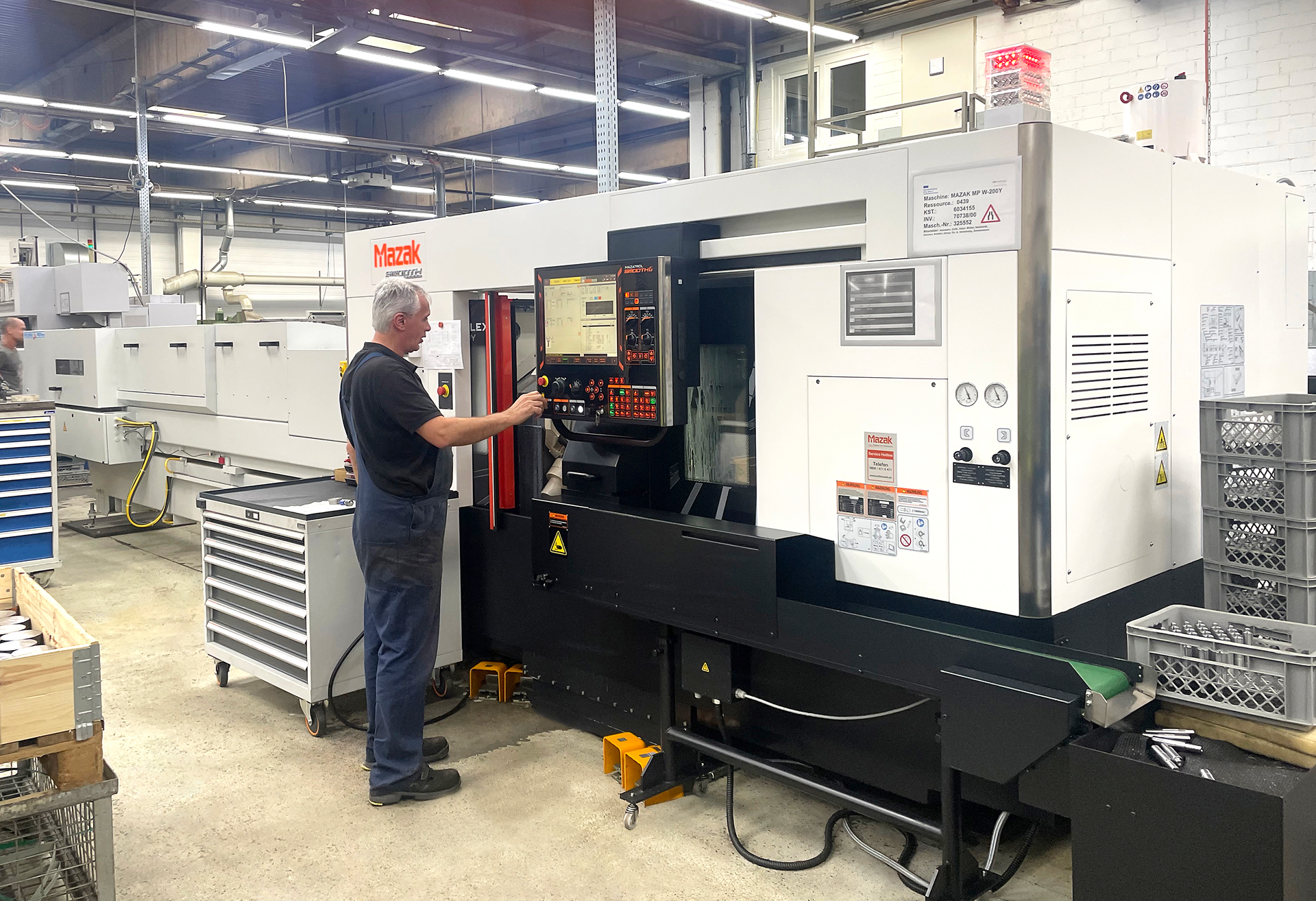

Der Stangenlader ist auf der linken Seite an die Multiplex W-200Y angedockt. Rechts unten das Teileabführband.

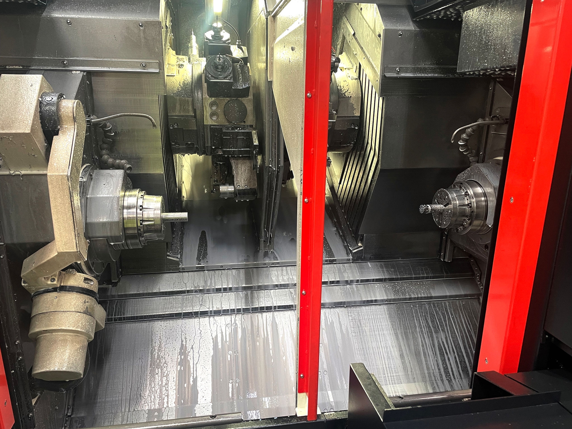

Die Multiplex W-200Y ist eine Hochleistungsdrehmaschine mit zwei symmetrisch aufgebauten Bearbeitungsräumen mit je einer Spindel mit Drehzahl max. 5.000 min-1 und automatischer Werkstückübergabe von einer Spindel zur anderen. Die Maschine arbeitet mit zwei Revolvern mit Smooth Mill Drive, die jeweils Platz für 12 Werkzeuge bieten und eine unterbrechungsfreie Dauer- und Simultanbearbeitung ermöglichen. Die Maschine eignet sich deshalb ideal für die Großserienfertigung.
Die Arbeitsräume werden durch eine Trennwand geteilt, die sich bei Bedarf – z.B. bei der Werkstückübergabe – automatisch öffnet und schließt. Das Werkstück wird zunächst aus dem Stangenlader in die Spindel im linken Arbeitsraum geladen und auf einer Seite fertig bearbeitet. Nach der Übergabe an die Spindel im rechten Arbeitsraum wird das Werkstück auch auf der zweiten Seite fertig bearbeitet und im Anschluss über ein Förderband entladen. Die notwendige Reststückentladung erfolgt automatisch. Für Wolfgang Nickl sehr wichtig ist, „dass die Maschine mit einem In-Process-Messtaster ausgestattet ist, der die Präzision der Bearbeitung kontinuierlich überwacht, denn alle Komponenten müssen bei der späteren Montage exakt passen.“

Um ihrer hohen Produktivität gerecht zu werden, werden Multiplex-Maschinen mit einer leistungsstarken Automationslösung versehen. Mazak bietet hierzu verschiedene Systeme an, die je nach Produktionsanforderungen adaptiert werden. Dazu gehören Portalladesysteme (auch als Sonderlösung mit Rundschalttisch an Stelle eines Werkstückspeichers verfügbar), aber auch Stangenlader, die in vielen Fällen eigens für Mazak-Maschinen entwickelt werden. Das Portalladesystem punktet mit einem schnellen Wechsel zwischen Lade-/Entladegreifer und Maschinenspannfutter, mit dem Ergebnis kürzest möglicher Handhabungszeiten auch bei größter Teilevielfalt. Ein Stangenlader ist limitiert, was die Teiledurchmesser betrifft, doch diese Art der Automation hat eine sehr geringe Störanfälligkeit.
Beide Automationsarten ermöglichen den Anwendern die Umsetzung des unbemannten Betriebs in Rand- und Nachtzeiten und bieten dabei höhere Produktivität und bessere Rentabilität. Aufgrund der Teileart und -größe ­– gefertigt werden meist Teilefamilien mit gleichem Rohdurchmesser bis 50 mm und bis 160 mm Länge – entschied man sich bei ABM für einen Stangenlader, der zehn Stangen mit einer Länge von 3 m fasst.
Für Thomas Daum, langjähriger Mazak-Gebietsrepräsentant für Oberfranken, ist der überlange Stangenlader genau die richtige Automationslösung für die Werkstücke, die auf der Multiplex-Maschine gefertigt werden. „Eine Stangenlänge von drei Metern ist kein Standard, aber für die Teilefamilien, die über die Maschine laufen, durchaus sinnvoll, denn längere Stangen heißt auch weniger Stangenwechsel, d.h. man kann länger autonom fahren.“
Wolfgang Nickl sieht das genauso und ergänzt: „Die Rüstzeit beträgt jetzt weniger als eine Stunde. Der mannlose bzw. mannarme Betrieb ist auch aus wirtschaftlicher Sicht sinnvoll. Der Betrieb eines überlangen Stangenladers hat nur eine wesentliche Voraussetzung: Die Stangen müssen aufgrund ihrer Überlänge gerichtet werden, um Rundlaufabweichungen zu beseitigen, damit die Präzision bei der Bearbeitung nicht beeinträchtigt und die Maschine beim Beladen nicht beschädigt wird.“
