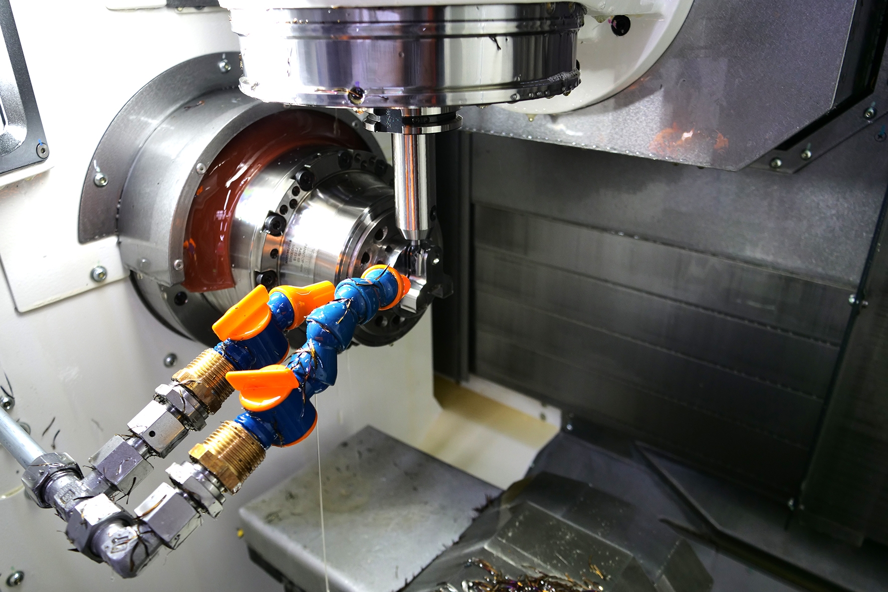

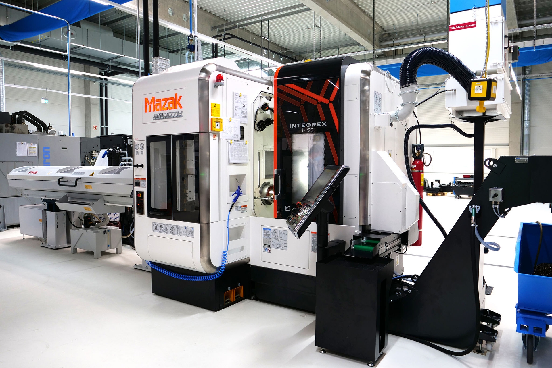

Am Produktionsstandort befinden sich fünf automatisierte 7-Achs-Fräs- und Drehstationen, die mit Stangenladern ausgestattet sind, zwei davon von Mazak. Diese INTEGREX i-150 Multitasking-Maschinen wurden speziell für die Komplettbearbeitung kleiner, komplexer Werkstücke entwickelt. Sie sind ausgestattet mit Verfahrwegen in X/Y/Z von 370/200 und 435 mm sowie einer in der B-Achse rotierenden Frässpindel mit automatischem Werkzeugwechsler und einem Rundtisch mit Direktantriebsmotor, der die C zuschaltet -Achse und ermöglicht eine simultane Bearbeitung in 5 Achsen. Die maximale Drehlänge beträgt 385 mm.
Das „Done-in-One“-Gesamtbearbeitungskonzept von Mazak integriert alle Bearbeitungsvorgänge von der Rohmaterialbereitstellung über Prozesse wie Drehen, Fräsen, Bohren und vieles mehr ohne Aufspannung. Dies reduziert die Produktionsvorlaufzeit eines Werkstücks erheblich, verbessert die Genauigkeit dieser Arbeit und erleichtert gleichzeitig die Arbeit für den Bediener. Alle INTEGREX-Maschinen sind ideal für die Automatisierung geeignet..
Torsten Bühler ist mit der Leistung der Mazak-Maschinen rundum zufrieden. „Obwohl die Konfigurationen und Leistungsparameter unserer fünf 7-Achsen-Maschinen ziemlich gleich sind, bieten beide Mazak-Maschinen bei einigen Durchmessern eine überlegene Leistung in Bezug auf Genauigkeit und Oberflächenqualität.“ Rainer Bühler fügt hinzu: „Für mich als Anwender ist es faszinierend zu sehen, wie einfach komplexe Teile inklusive Kugelentgratung mit der richtigen Maschine in einer Aufspannung erledigt werden können. Außerdem ist die Oberflächenqualität hervorragend und fertige Teile müssen nach der Produktion nur noch gewaschen werden.“ Rainer Bühler, Geschäftsführer
Die beiden INTEGREX-i 150-Maschinen sind mit einem 3-m-Stangenlader für Durchmesser 25 bis 65 mm automatisiert.

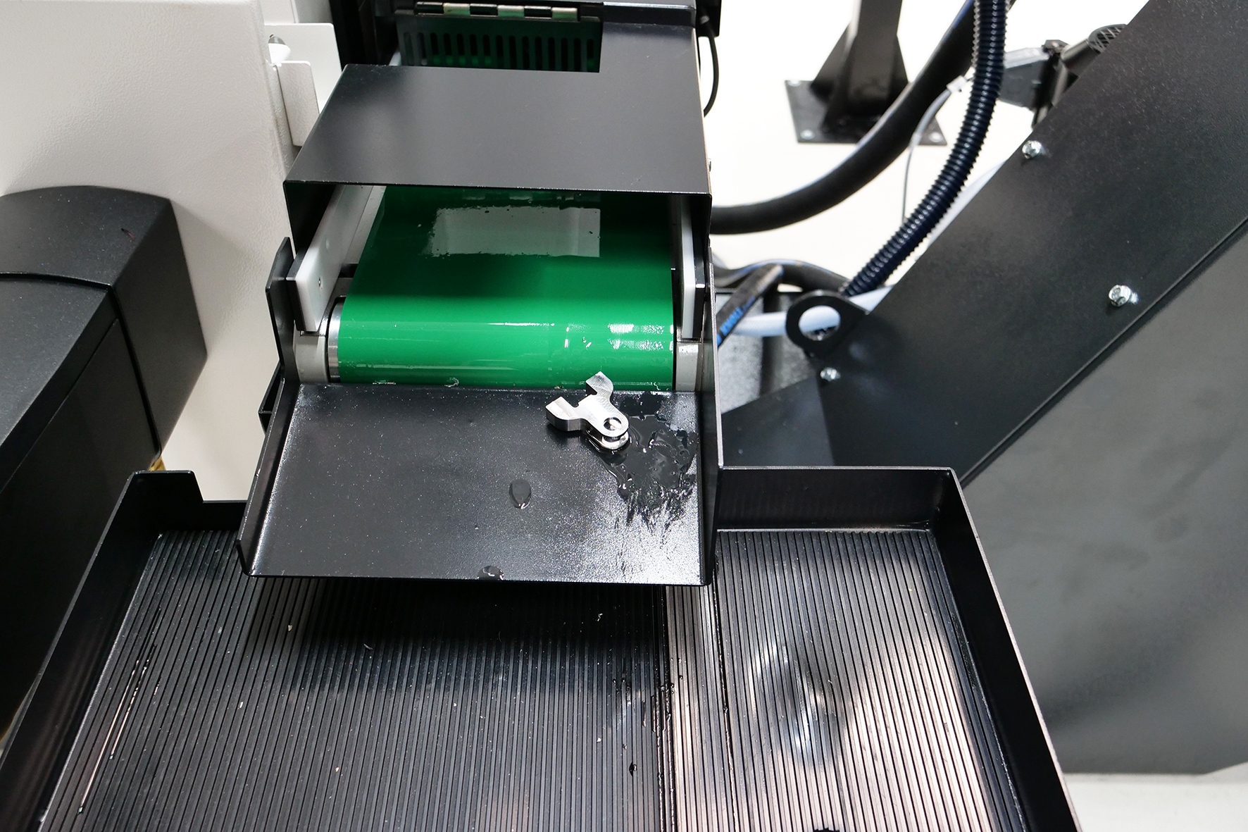

Über ein Band werden die fertigen Werkstücke automatisch abtransportiert und auf einem Tisch abgelegt.
