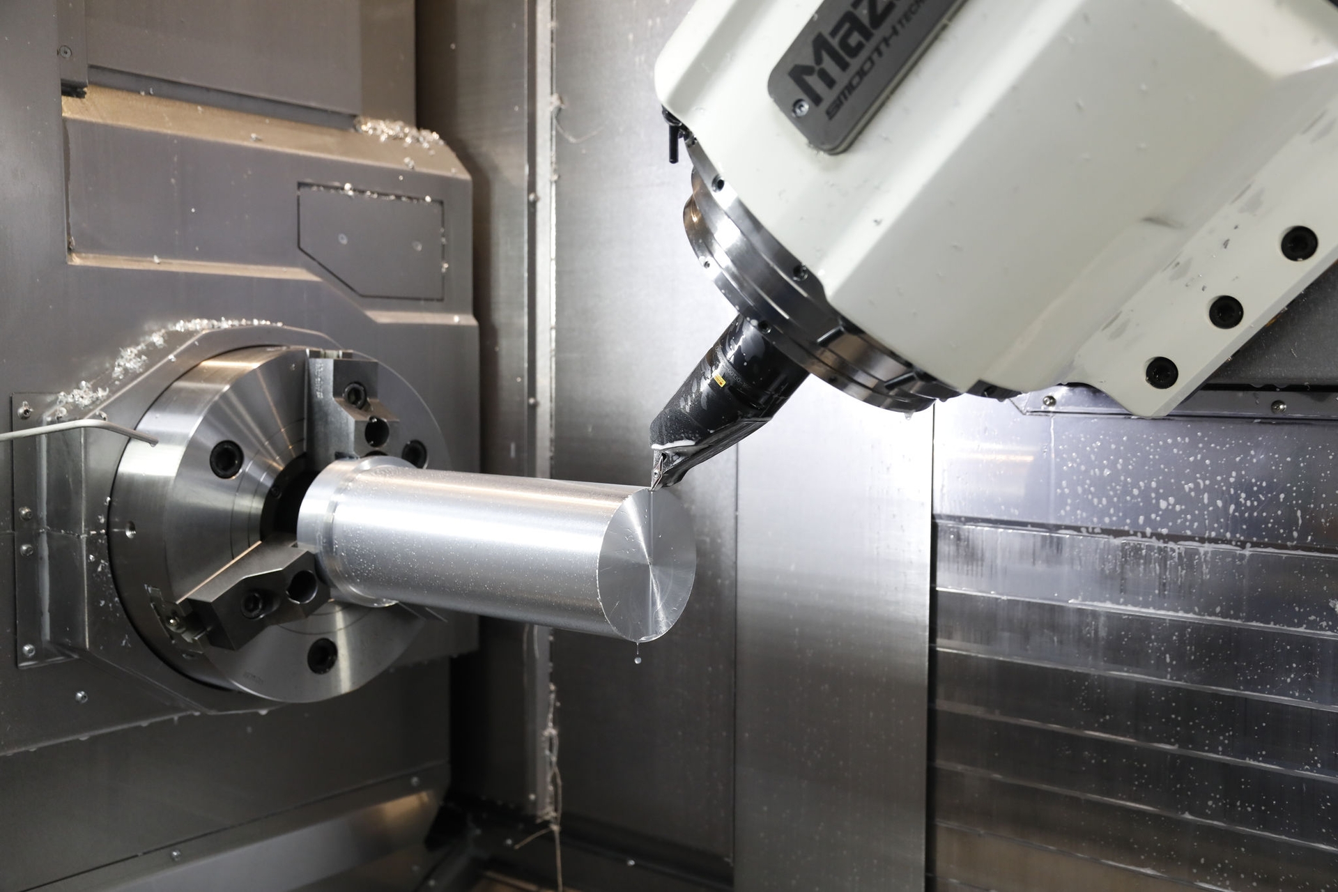

Für die Alu-Gehäusefertigung der Kinoobjektive hat man sich bei In-Vision letztes Jahr für die Investition in ein Dreh-Fräszentrum Mazak INTEGREX i-450H ST entschieden. Damit können alle zerspanenden Operationen in einer Aufspannung durchgeführt werden. „Unsere großen und dünnwandigen Gehäuse sind sehr heikle mechanische Bauteile, daher wollten wir auch in die bestmögliche Fertigungstechnologie investieren“, begründet der Produktionsleiter. Zuvor hat man diese Bauteile großteils über externe Zulieferer bezogen und auch immer wieder mit Qualitäts- und Lieferschwierigkeiten zu kämpfen. „Daher haben wir uns dazu entschlossen, diese Key-Komponenten künftig selbst herzustellen.“

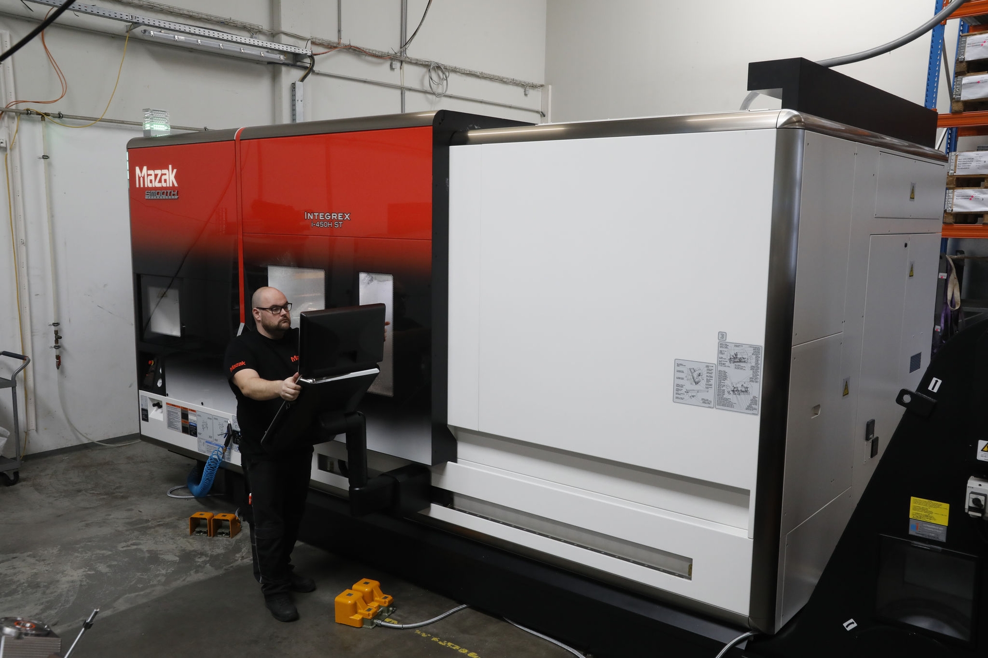

Die INTEGREX i-450H ST gehört in die modernste Produktreihe von Multi-Tasking-Werkzeugmaschinen aus dem Hause Mazak: Hauptspindel mit 3.300 U/min, 37 kW und Gegenspindel mit 4.000 U/min, 26 kW.
Komplettbearbeitung als Schlüssel
Die Komplettbearbeitung bildet laut Posseth die Voraussetzung für eine hochgenaue Innen- und Außenbearbeitung. Da die Gehäuse aus bleifreiem Aluminiumlegierungen (vornehmlich 6026LF) aus dem Vollen gefertigt werden, sind Stabilität und auch Dynamik gefordert. Die INTEGREX i-450H ST erfülle alle diese Vorgaben und biete bisher – produziert wird seit rund fünf Monaten – höchste Verfügbarkeit. „Natürlich haben wir uns auch andere Dreh-Fräszentren angesehen – und ja, Mazak war für uns bisher ein eher unbeschriebenes Blatt, auch die Mazatrol-Steuerung (Anm.: bisher arbeitete man nur mit Siemens-Steuerungen) könnte man als gewisses Risiko ansehen. Aber uns hat Mazak mit der INTEGREX-Technologie vollends überzeugt. Der gute Kontakt zu Günter Matras hat sein Übriges dazu beigetragen“, geht Posseth auf die wesentlichen Bewegründe ein. Für ausführliche Testbearbeitungen blieb keine Zeit – In-Vision wollte so schnell wie möglich produzieren und Mazak stellte daher extra eine Maschine aus einem Vorführzentrum zur Verfügung.
Komplettbearbeitung von sehr großen und dünnwandigen Gehäuseteile für Kinoobjektive: Die Bauteile aus der Aluminiumlegierung 6026LF werden aus dem Vollen gefertigt. Dabei fallen rund 95 % an Späne an.
Insgesamt werden 60 verschiedene Gehäusegrößen in Fertigungslosen von 25 bis maximal 150 Stück hergestellt. „Aufgrund der Dimension der Bauteile und der notwendigen Innenbearbeitung ist die i-450H ST mit einer Drehlänge von bis zu 1.500 mm die optimale Variante“, begründet Günter Matras, Area Sales Manager von Mazak, die Auswahl des Maschinentyps. „Wir fertigen damit durchgehende H5-Passungen auf einer Bauteillänge von 300 mm bei einer Wandstärke von 2,0 mm mit einer Rundlaufgenauigkeit von 0,02 mm“, ergänzt Posseth.

Die In-Vision Digital Imaging Optics GmbH setzt mit der Multi-Funktions-Maschine INTEGREX i-450H ST auf die modernste Komplettbearbeitungstechnologie von Mazak.
