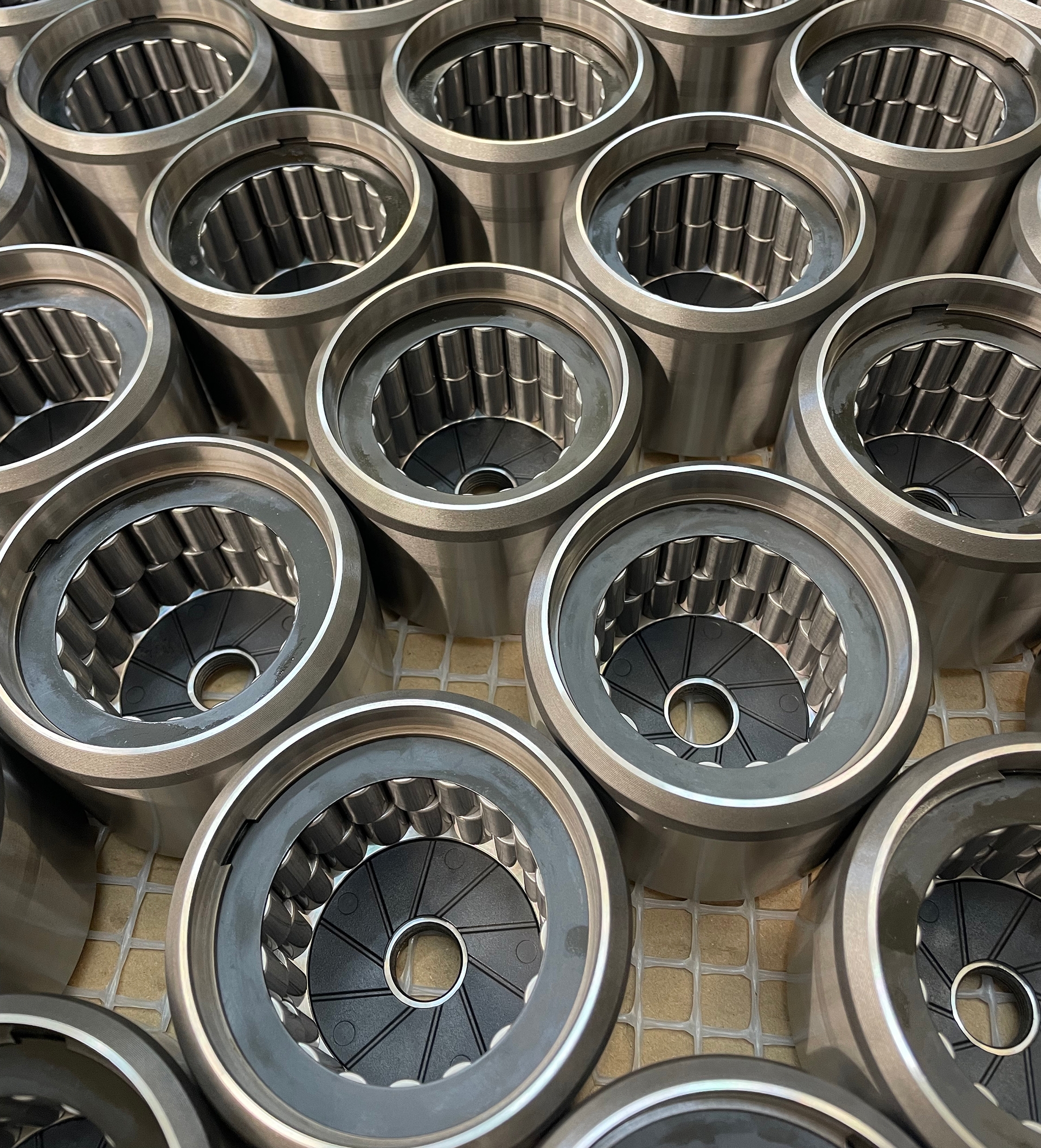

Am Unternehmensstandort Obermichelbach – mitten im Wirtschaftsraum Herzogenaurach gelegen, der für seine Kompetenz in der Wälzlagerherstellung bekannt ist – entstehen unter der Eigenmarke IDC® Wälzlager für die unterschiedlichsten Branchen. Dazu gehören der Maschinenbau, die Luft- und Raumfahrt, der Druck- und Textilmaschinenbau, der Getriebebau, die Antriebstechnik und, aber auch die Handhabungs- und Automatisierungstechnik, Robotik und Intralogistik, die Stahl- und Eisenverarbeitung, die Land- und Baumaschinentechnik. Die Aufzählung muss unvollständig bleiben, denn es gibt kaum eine Branche, die ohne Wälzlager auskommt, deren Vielfalt ebenfalls kaum Grenzen gesetzt sind. Auf Kundenwunsch werden bei Interprecise auch Sonderwälzlager konstruiert und gefertigt.

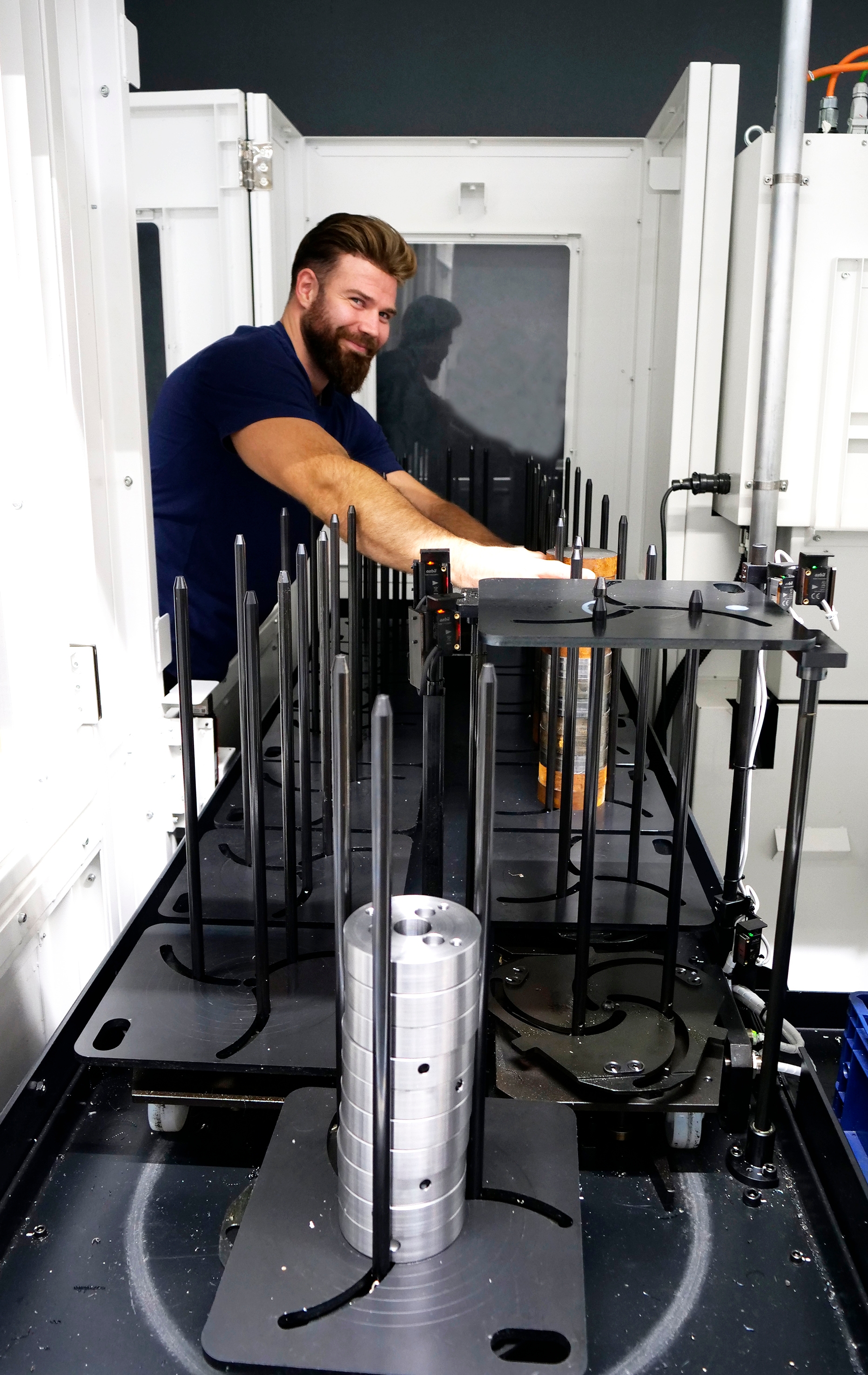

Der Werkstücktransfer sowie die Be- und Entladung werden mit einem Gantry Loader superschnell und mit hoher Genauigkeit ausgeführt und ermöglichen den unbemannten Betrieb selbst über lange Zeiträume. Die benötigten Rohteile werden in das Werkstückmagazin gelegt. Der Greifer fährt zwischen dem Magazin und dem Arbeitsraum hin und her, holt die Rohteile und legt die fertig bearbeiteten Teile wieder im Magazin ab, das großzügigen Zugang zum Be- und Entladen bietet.
Für Kevin Übelacker hat sich das Portalladesystem bereits bestens bewährt „Der Portallader ist für uns unter dem Aspekt Sicherheit gegenüber einem Roboter die bessere Lösung. Dazu kommt: wir haben sehr häufig Losgrößen von 100 bis 200 Stück, d.h. wir müssen oft umrüsten. Das Portalladesystem verkürzt die Nebenzeiten und verringert den Rüstaufwand immens. Wir haben dadurch eine Produktivitätssteigerung von 20 bis 30%. Wir sind den Schritt Automatisierung gegangen, um langfristig wettbewerbsfähig zu bleiben und auch Personalengpässen begegnen zu können. Und wir sind froh, mit Mazak dafür einen guten Partner zu haben.“
