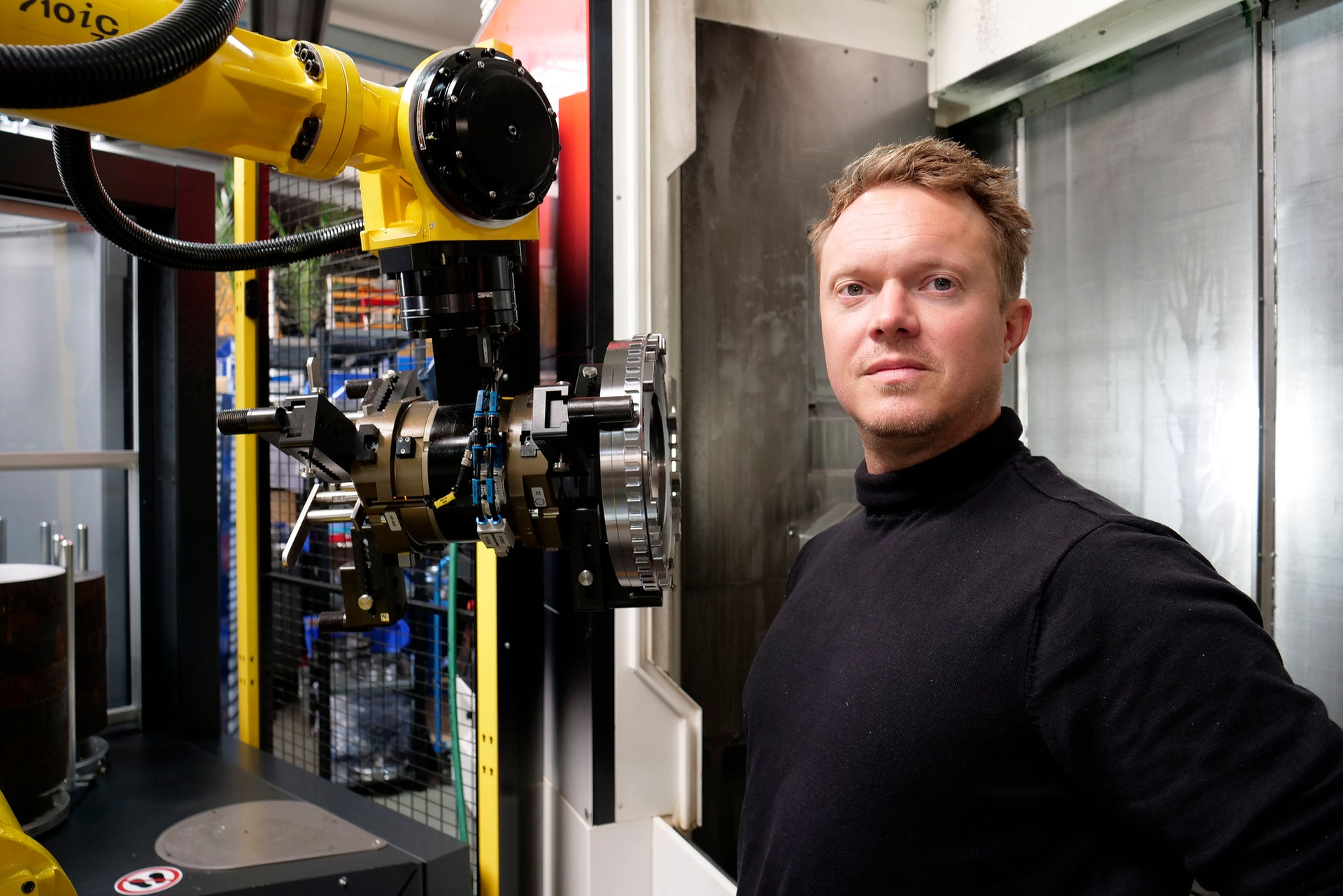

Für Kai Behning ist die automatisierte Integrex i-350H S der Einstieg in die mannlose Fertigung.

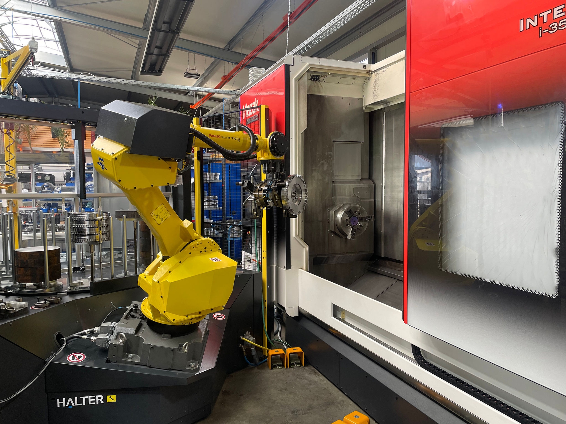

Behnings Besuch der EMO in Hannover brachte ihn in Kontakt mit Thomas Daum, dem langjährigen Mazak-Vertriebsrepräsentanten in der Region Oberfranken. Aufgrund der von Behning beschriebenen Bearbeitungsaufgabe empfahl Daum eine Multi-Tasking-Werkzeugmaschine INTEGREX i-350H-S mit 1500 mm Drehlänge und zwei Spindeln für die Komplettbearbeitung von Werkstücken in zwei Aufspannungen. Die Maschine ist mit einer SmoothAi-Steuerung ausgestattet und sollte eine passende Roboterautomation mit Werkstückspeicher erhalten. 2021 wurden Maschine und Automation geliefert. Gerade rechtzeitig für die geplante Fertigung eines innovativen Zweimassen-Schwungrades mit neu entwickelten Federn.

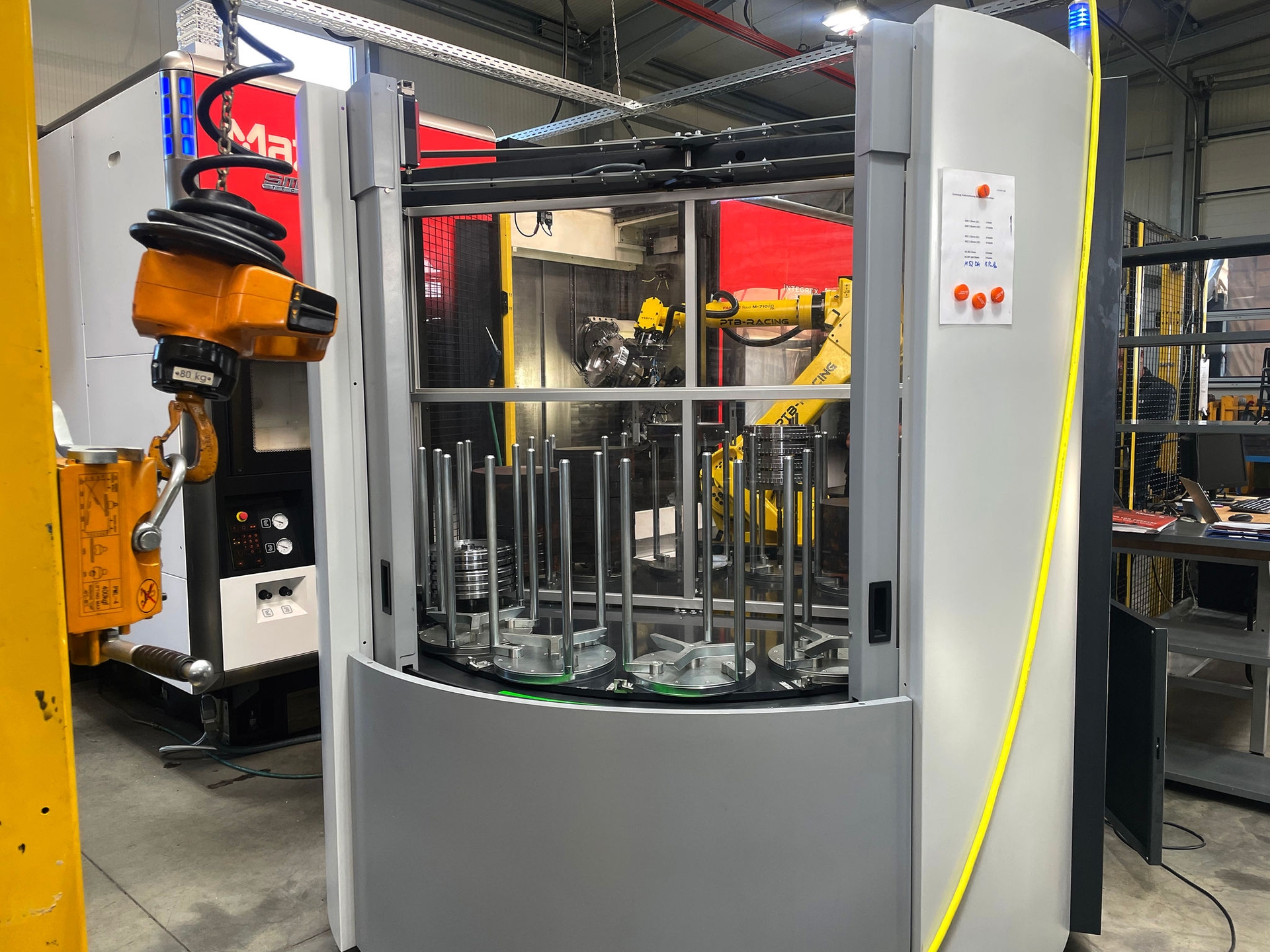

Der Werkstückspeicher ist mit dem Knickarmroboter verbunden. Er fasst Werkstücke mit Durchmesser bis 300 mm.

Die wachsenden Anforderungen an eine Maschinenautomation flossen in die Entwicklung der Integrex i-H-Serie ein: Die Maschinen haben eine gerade verlaufende Front, das Werkzeugmagazin wurde an die Rückseite der Maschine verlegt. Dadurch ergibt sich ein verbesserter Zugang für frontal angeordnete Automatisierungssysteme wie Gelenkroboter aber auch für seitlich angeordnete Portalladesysteme oder Stangenlader. Der Bediener hat Zugang zum Magazinbereich hinten an der Maschine, kann Werkzeuge aber auch ganz bequem von vorne laden und entladen. Das Werkzeugmagazin der Maschine bei PTB ist mit 74 Werkzeugplätzen ausgestattet. 38 bis 112 Werkzeugplätze sind möglich.
Die INTEGREX i-350H S verfügt über ein Zehn-Zoll-Futter und ist mit Hochleistungs-Haupt- und Gegenspindel mit jeweils 4.000 min-1 und 30 kW ausgestattet. Die Maschine verfügt über einen großzügigen 300-mm Hub der Y-Achse und eine B-Achse mit einem Drehbereich von 240° für uneingeschränkte Konturbearbeitung. Die kompakte Frässpindel bietet eine Fräsleistung von 12.000 min-1 und 24 kW. Sie eignet sich ideal für die hocheffiziente 4-Achs-Bearbeitung. Die Maschine hat ein integriertes In-process-Messsystem. „Ohne geht es nicht,“ betont Kai Behning. „Denn die Präzision der Werkstücke ist für uns sehr wichtig. Eine gute Späneabfuhr ebenso.“ Die Schrägstellung des Maschinenbetts gewährleistet das mühelos.
Der Roboter ist in das Werkstückmagazin integriert und hat eine eigene Steuerung.

Die für die Roboterautomation wichtige Smooth RCC-Funktion (Robot Cell Controller) bietet hochentwickelte Automatisierungsfeatures wie die Überprüfung von Werkzeugen und Vorrichtungen, während der Robot Setup Assist eine effiziente Programmierung des Roboters innerhalb des Koordinatensystems der Maschine ermöglicht. Beide Funktionen sind über die SmoothAi-Schnittstelle zugänglich.
