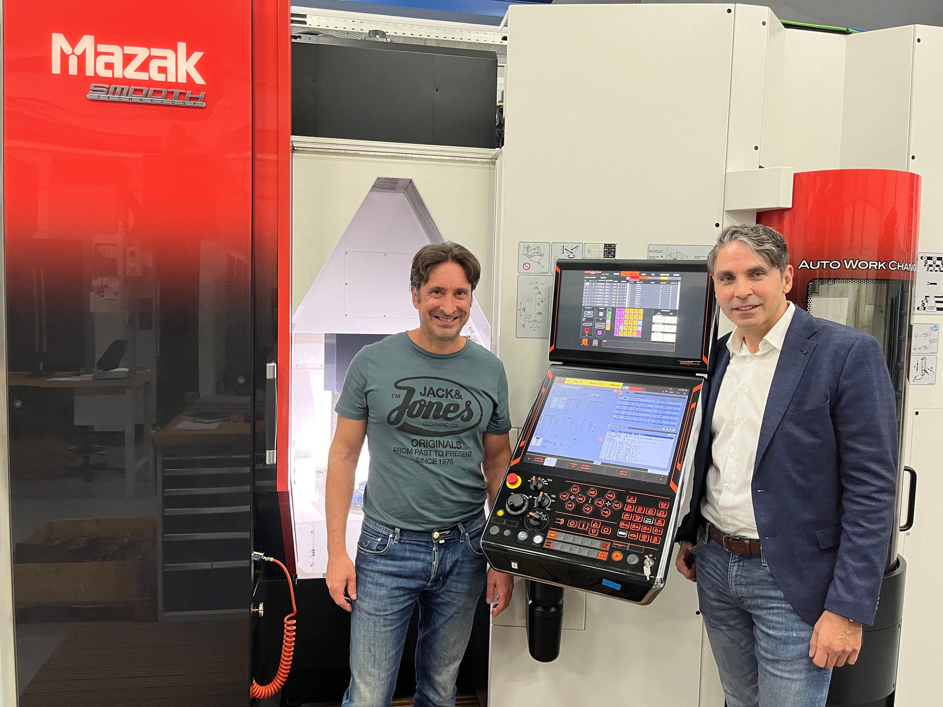

Firmenchef Thomas Ressel (li.) mit Mazak-Vertriebsingenieur Franz Lettl vor dem Bearbeitungszentrum Variaxis i-300 AWC.

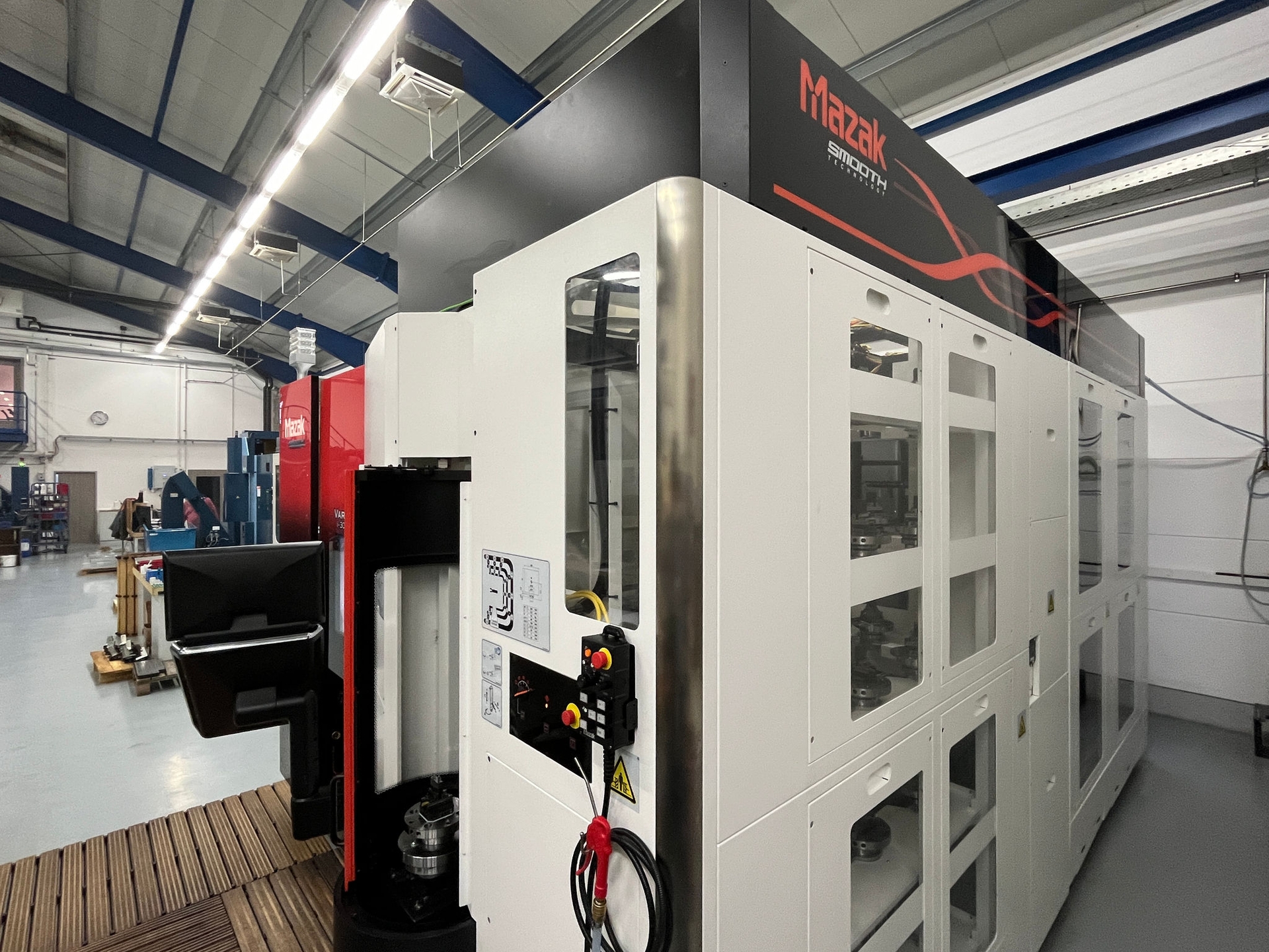

Der seitlich angeordnete Palettenspeicher hat 32 Werkstückplätze.
