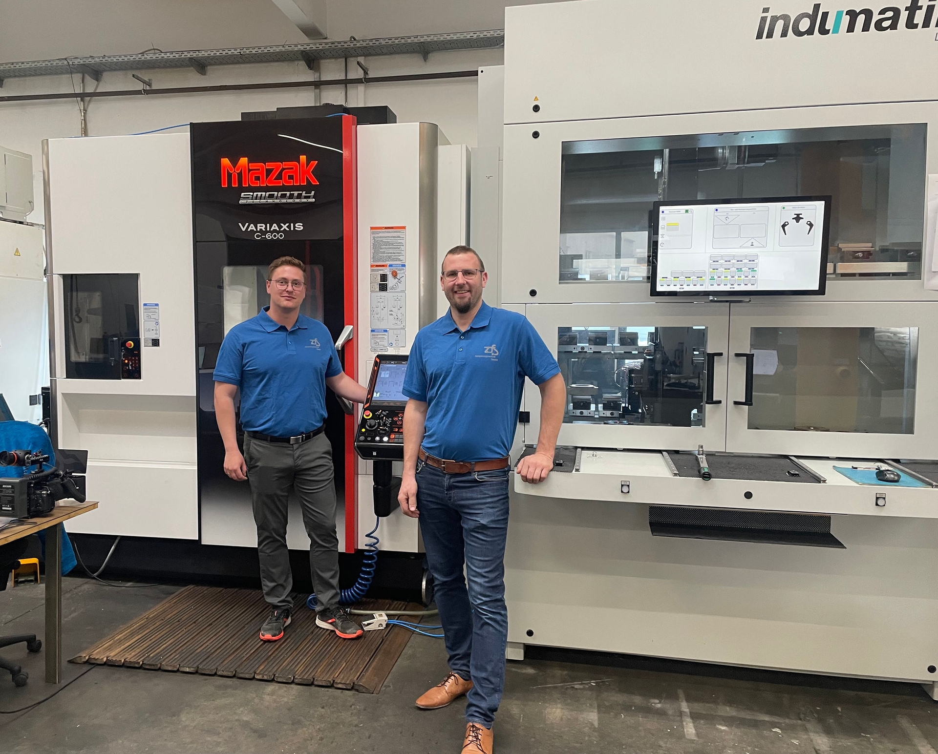

Doch für den Neustart mit der nötigen Liefertreue und zukünftigen Qualitätssicherung brauchte es erst einmal neue Maschinen. Und die kamen – das war nicht anders zu erwarten gewesen – wieder von Mazak. Bereits 2018 wurden zwei vertikale CNC-Bearbeitungszentren der Baureihe VTC und ein CNC-Drehzentrum QUICK TURN 250MY beschafft. Eine Mazak CV5-500 mit Zero-Clamp Automation kam 2021 als Ergänzung für kleine Werkstücke dazu. Ebenfalls 2021 beschaffte man eine 3-Achs-Maschine Mazak VCN530C und kurze Zeit später das 5-Achs-Bearbeitungszentrum VARIAXIS C-600, das mit einer Indunorm-Automatisierung ausgestattet ist.

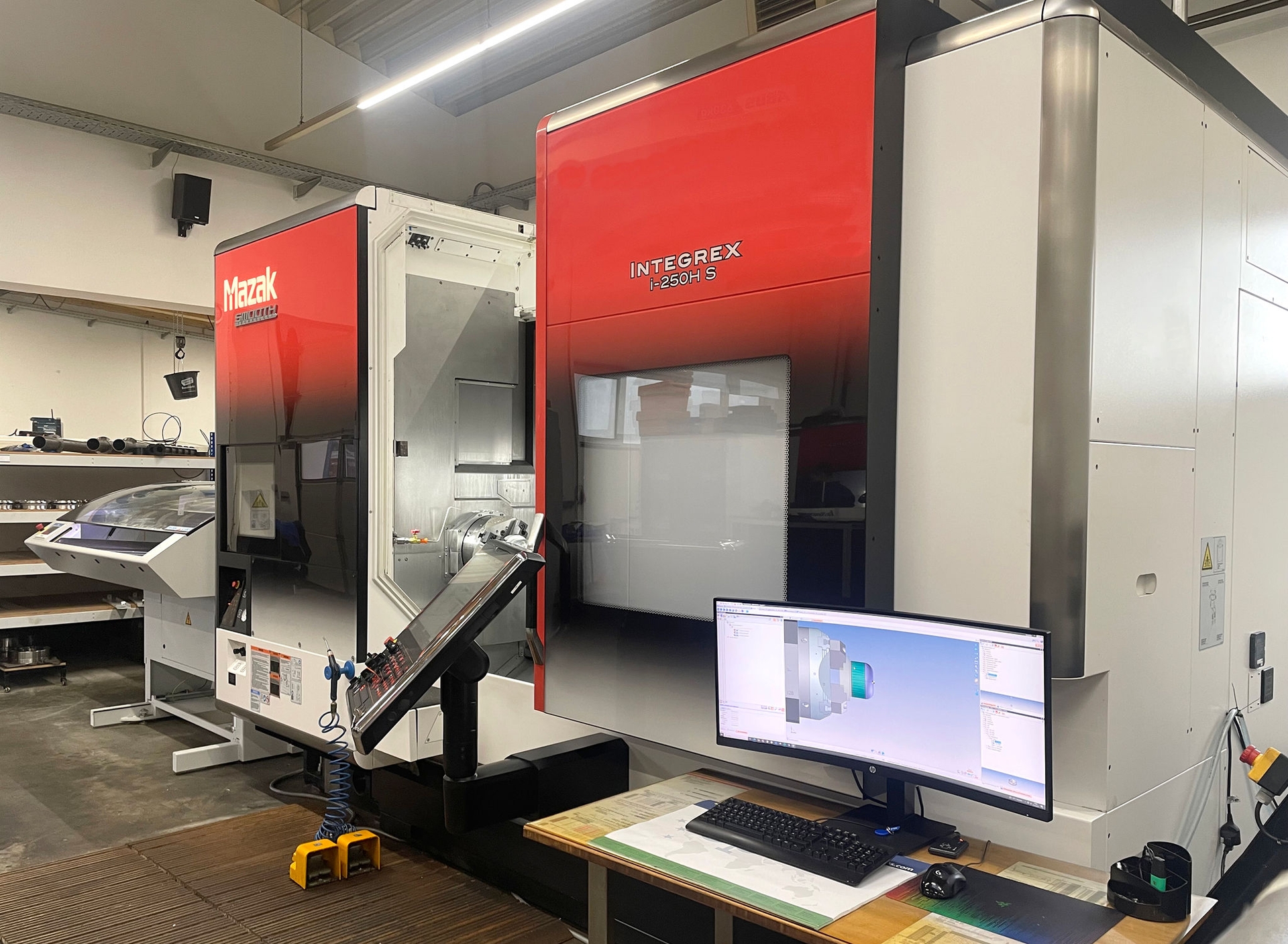

Der Einstieg in die 5-Achs-Bearbeitung und gleichzeitig in die automatisierte Fertigung, der mit der CV5-500 begonnen wurde, fand schon 2022 die Fortsetzung mit dem CNC-Bearbeitungszentrum INTEGREX i-250H S. „Wir haben die INTEGREX i-250H S mit einem Stangenlader für Werkstücke bis ø 100 mm automatisiert, um Kleinserien schneller abarbeiten zu können und konkurrenzfähig zu bleiben. Und dann haben wir relativ schnell eine etwas kleinere INTEGREX i-200H S mit Stangenlader für Werkstücke bis ø 65 mm beschafft, so dass wir, was die Teilegröße anbelangt, sehr flexibel sind“ sagt Julian Leikam. Beide Maschinen sind u.a. mit Überlastüberwachung, Temperaturkompensation und Werkstückmessung ausgestattet sowie mit einem Teilegreifer, der fertige Werkstücke über ein Förderband zu einem Teilefänger bringt.
Die größere der beiden Integrex i-H-Maschinen mit Drehlänge 1000 mm ist in der Gegenspindel  mit einem 4-Backenfutter ausgestattet.

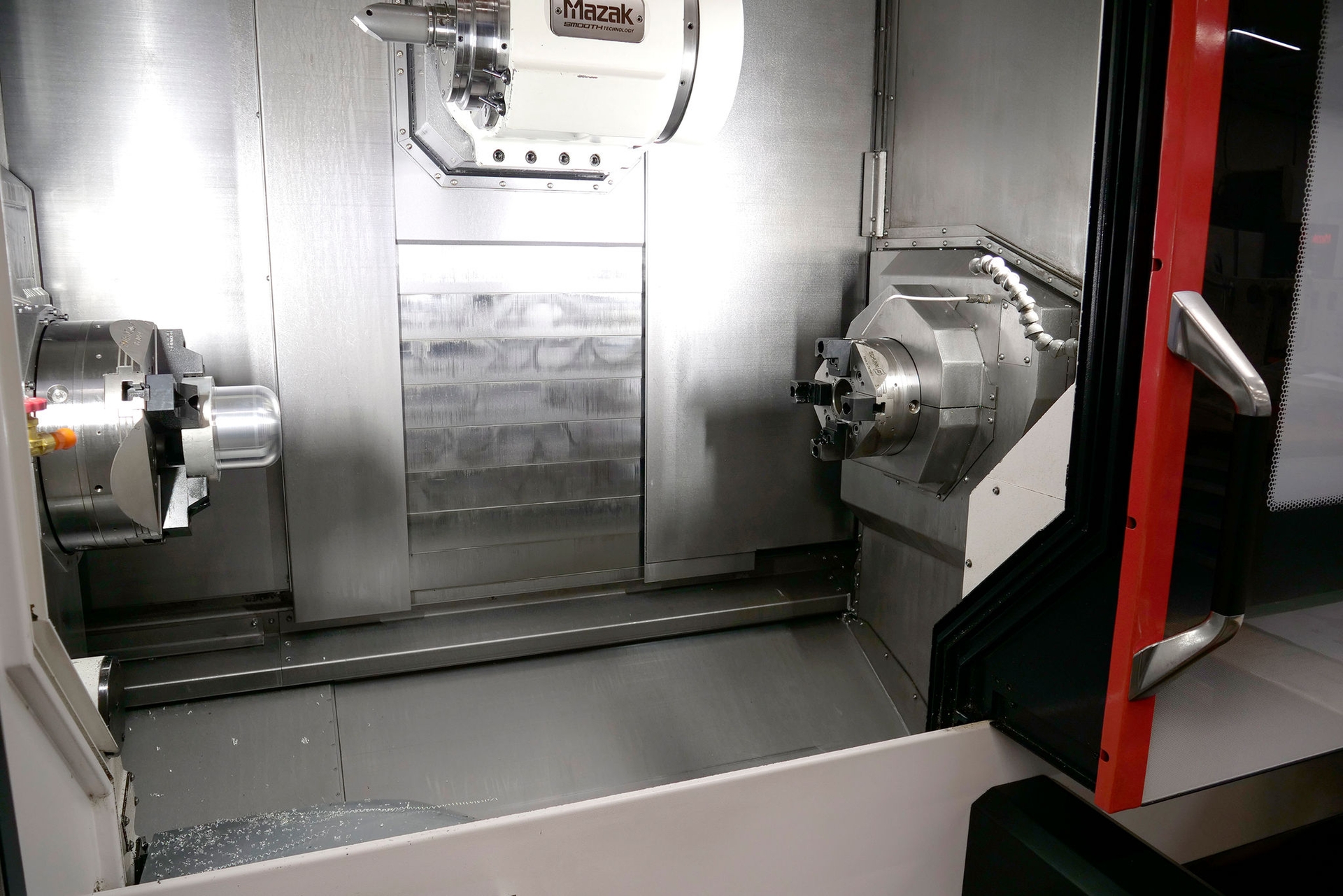

Für die nötige hohe Flexibilität und Leistung bei der Dreh- und Fräsbearbeitung von komplexen Werkstücken in einer Aufspannung sind die beiden Maschinen mit Hochleistungs-Haupt- und Gegenspindeln mit 8-Zoll-Futter und jeweils 5.000 min-1 und 30 kW ausgestattet. Sie verfügen beide über eine integrierte kompakte Frässpindel mit HSK-Aufnahme mit einer Fräsleistung von 12.000 min-1.

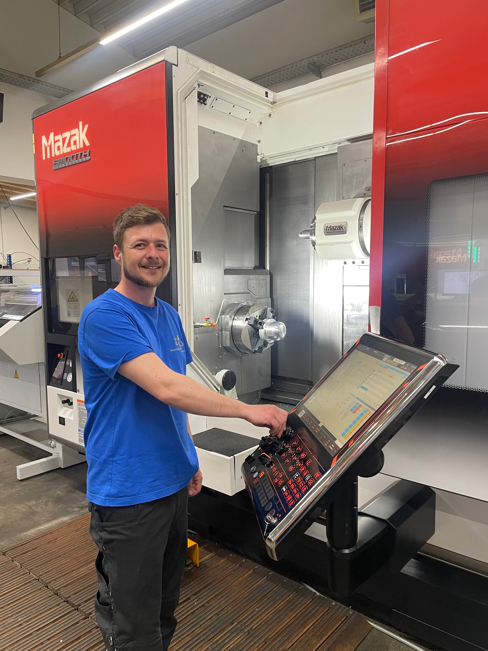

Ob Integrex oder Variaxis: der Maschinenbediener Maximilian Peterhansl und seine Kollegen  programmieren meist direkt an der SmoothAi-Steuerung.

Der Arbeitsraum der Integrex mit Hauptspindel, Gegenspindel und Frässpindel.
