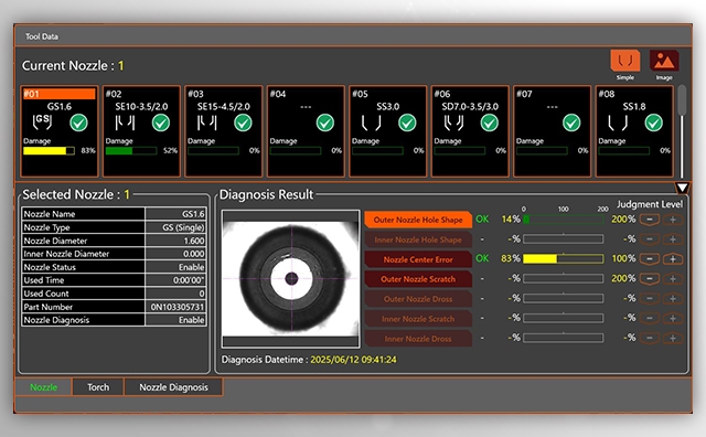

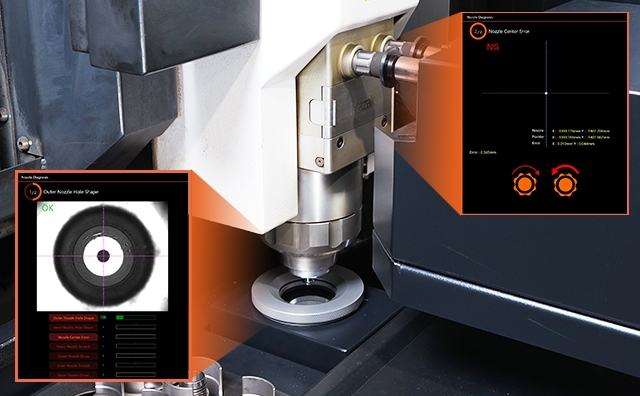

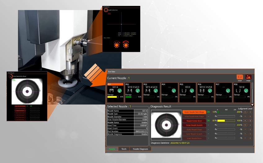

Automatische Düsendiagnose / Automatische Strahlzentrierung (Option)
Unser automatisches Düsen-Diagnosesystem überwacht den Zustand der Düse präzise per Kameratechnologie und erkennt Abweichungen der Düsenmittelposition selbstständig. Wird eine Beschädigung der Düse festgestellt, wird diese automatisch durch eine andere Düse ersetzt. Falls die Düsenmittelposition nicht korrekt ausgerichtet ist, wird sie mithilfe der automatischen Strahlzentrierung automatisch korrigiert. Die automatische Diagnose und Korrektur steigern die Produktivität und verbessern die Bearbeitungsgenauigkeit während des automatischen Betriebs.
Anzeite der Diagnoseergebnisse auf dem CNC-Bildschirm
