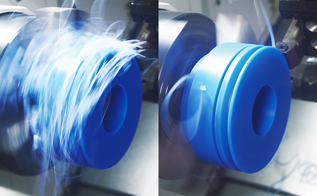

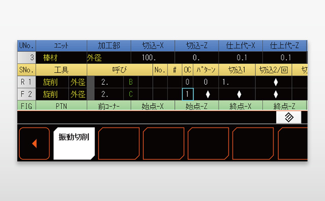

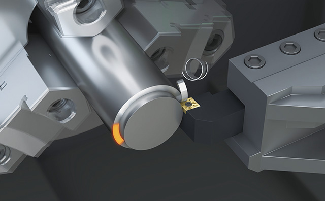

SMOOTH OSCILLATION CUTTING
Smooth Oscillation Cutting ist eine innovative Funktion der MAZATROL Steuerung Mit dieser Funktion können schwer zu schneidende Späne gebrochen werden.
- Minimierung von Bearbeitungsproblemen durch Späne
- Die manuelle Späneentsorgung entfällt, wodurch die automatische Produktion effizienter und störungsfreier läuft
- Kompatible CNC-Steuerung: MAZATROL SmoothAi
- MAZATROL SmoothG
- MAZATROL SmoothEz
* Für kompatible Modelle wenden Sie sich bitte an Mazak.
Hohe Benutzerfreundlichkeit
Verringert das Verhaken von Spänen in Werkstücken und Werkzeugen
- Die Drehspindel und die Vorschubachse sind synchronisiert, um die nicht spanenden Bereiche bei der Bearbeitung zu optimieren und das Zerspanen von Spänen zu ermöglichen.
- Unterschiedlichste Materialien wie z.B. Harz, Eisen, Edelstahl und Aluminium können bearbeitet werden.
Vereinfachte Programmierung
- Einfaches Umschalten der Optionen: Wählen Sie 1 für Smooth Oscillation Cutting oder 0, um diese Funktion nicht zu verwenden.
- Keine langwierige, komplizierte Einrichtung erforderlich
- Die Einstellung der Schwingung erfolgt mittels G-Code-Programmierung.

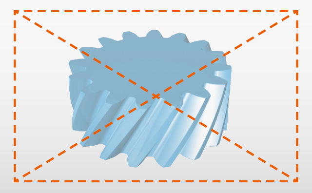

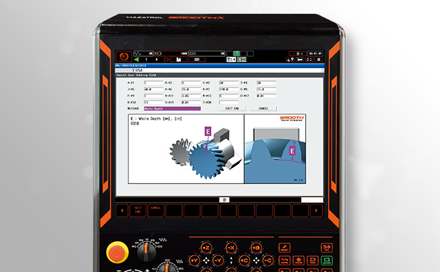

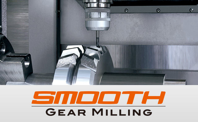

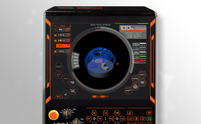

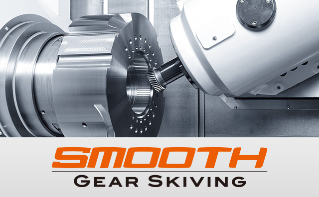

SMOOTH GEAR CUTTING
Mit SMOOTH GEAR CUTTING können Sie ganz einfach Programme für die Zahnradbearbeitung erstellen und Schneidprozesse durchführen. Verschiedene Informationen werden optisch dargestellt und ermöglichen so ein einfaches Einrichten und Anpassen. So können Sie den Bearbeitungstand, die Leistung und Anpassungen ganz einfach überprüfen und die Produktivität steigern.
MAZATROL SmoothG
Die Zahnradbearbeitung kann problemlos mithilfe von numerischen Eingaben im Dialogformat und handelsüblichen Schaftfräsern durchgeführt werden.
Mittels numerische Eingabe ist eine hocheffiziente und präzise Bearbeitung von Außen- und Innenverzahnungen möglich.
Dank der ständige Synchronisierung von Werkzeug- und Werkstückachse beim Beschleunigen und Abbremsen ist ein optimales Wälzfräsen vom Schrupp- bis zum Schlichtprozess möglich.

Mit SMOOTH GEAR MILLING (optional)
Um mit der Bearbeitung zu beginnen, müssen lediglich die erforderlichen Parameter und Bearbeitungsbedingungen in die CNC-Steuerung eingegeben werden.

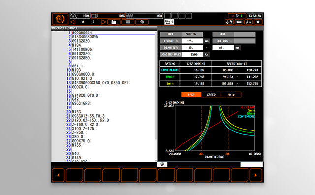

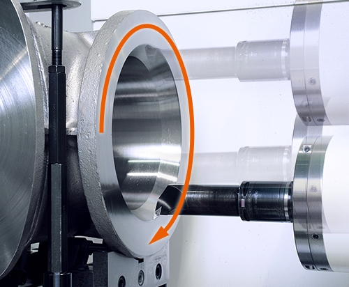

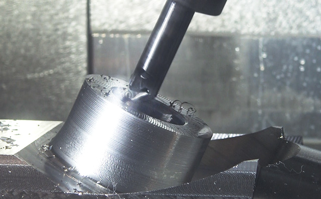

Orbitale Bearbeitung
ORBIT MACHINING kann Drehprozesse integrieren, die spezielle Vorrichtungen und Sondermaschinen erfordern.
Dies ist ein sehr effektives Verfahren zum Bearbeiten von Ventildichtflächen/-nuten, konischen Löchern usw.
- Mit einem einzigen Werkzeug können Dreharbeiten mit unterschiedlichen Durchmessern durchgeführt werden
- Die Bearbeitung von Innendurchmessern größer als der Werkzeugdurchmesser ist möglich.
MAZATROL SmoothG
MAZATROL SmoothEz
Zusätzlicher G-Code ermöglicht orbitale Bearbeitung
Erreichen Sie eine hochwertige Bearbeitung
- Das Bearbeitungsprogramm ähnelt dem herkömmlichen Drehbearbeitungsprogramm, wobei die Querschnittsformen als gerade Linien, Kegeln und Bögen festgelegt sind.
- Eine konstante Regelung der Schnittgeschwindigkeit ist möglich, wodurch auch bei konischen Formen eine hochwertige Bearbeitung gewährleistet wird.

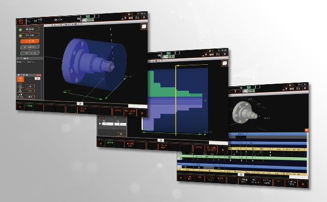

Programmierunterstützung
Werkzeugabspeicherung
- Drehwerkzeuge können auf dem Werkzeugdaten-Bildschirm des Bearbeitungszentrums registriert werden.
Funktion für orbitale Bearbeitung
- Die Bedingungen für die orbitale Bearbeitung (Umfangsgeschwindigkeit [m/min], Drehzahl [min-¹]) lassen sich durch die Eingabe einiger weniger Angaben, wie Werkzeugdaten und Bearbeitungsdurchmesser, leicht berechnen.

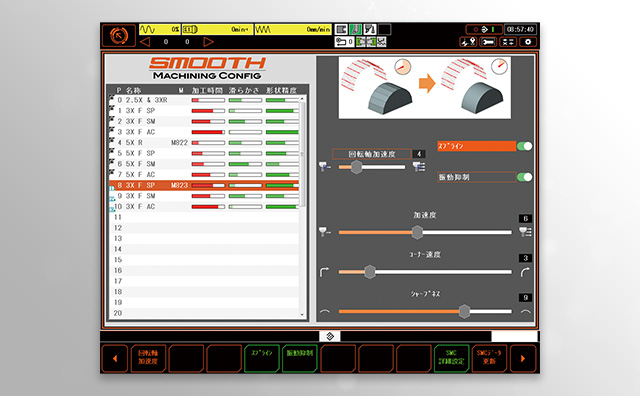

Einrichten der Bearbeitungsparameter
Mit dieser Funktion können Sie komplexe Parameter wie „Bearbeitungszeit (Geschwindigkeit)“, „fertige Oberfläche (Glätte)“ und „Form (Genauigkeit)“ problemlos an unterschiedlichste Bedingungen anpassen. Hierzu zählen Bedingungen wie beispielsweise die Beschaffenheit des Werkstücks, das Bearbeitungsverfahren, die Priorität von Bearbeitungszeit/Formgenauigkeit, die Schrupp- und Schlichtbearbeitung.
