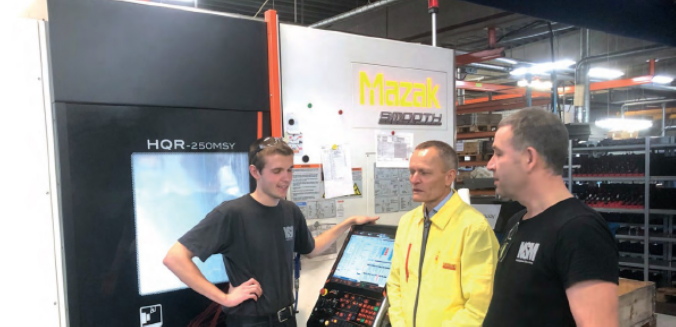

Sandvik Coromant udarbejdede beregninger og produktionsdata, som efterfølgende blev omsat til praksis på en af NSM’s nyeste Mazak-maskiner, et HQR-250MSY-drejecenter – placeret lige over for det store Mazak MULTIPLEX W-300Y-center, som virksomheden fik leveret tidligere på året.
“Vi har fantastiske rammer hos NSM, og sammen med Søren Pedersen vurderede vi, at det ville give god mening at samle flere af emnerne i Mazak-maskinen. Det udnytter værktøjsløsningerne bedre og reducerer behovet for omstillinger,” fortæller René Thrue.

“Vores bidrag har primært været værktøjsteknologien, men vi må understrege, at resultatet ikke havde været muligt uden NSM’s store fleksibilitet omkring hele maskinopsætningen.”
Begge roser Søren Pedersen for hans tålmodighed og engagement i implementeringsfasen.
“Det udgjorde formentlig de sidste ti procent af den samlede omkostningsreduktion,” vurderer Berggreen.
Efter input fra Sandvik Coromant har Søren Pedersen og Lars Navne introduceret de nye løsninger til de øvrige medarbejdere ved maskinerne, hvilket nu gør 24/7-produktion af emnerne muligt. Lars Navne fremhæver også Sandvik Coromants store fleksibilitet, som har styrket det mangeårige samarbejde yderligere.
