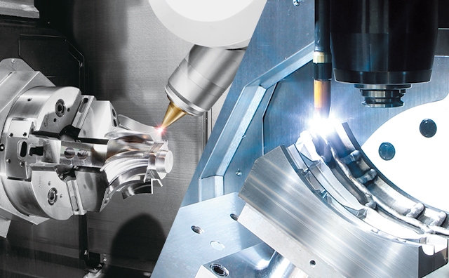

Hybride multitasking-maskiner udstyret med Additiv fremstillings-teknologi
Ved at integrere additiv fremstillingsteknologi i multitasking- og simultan 5-aksede bearbejdningscentre bliver det muligt belægge emnet med metallag og færdigbearbejdning i én og samme maskine, hvilket i høj grad udvider mulighederne for metalbearbejdning. Afhængig af anvendelsen kan du vælge mellem to typer hybride multitasking-maskiner, der bruger laser metal deposition og wire-arc AM.

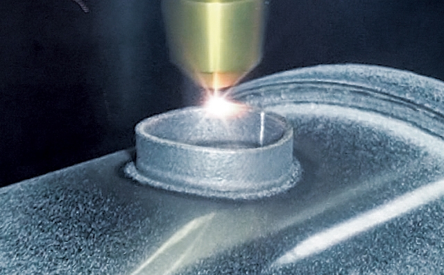

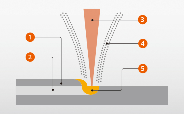

Aflejring af metal med laser
Additiv fremstilling i høj hastighed og kraftig sammenføjning af forskellige metaller
  • Additiv fremstilling i høj hastighed med højeffekts-laser
  • Kraftig samling af forskellige metaller
  • Høj styrke
1: Aflejringszone 2: Fortyndingszone 3: Laser 4: Metalpulver 5: Smeltebassin

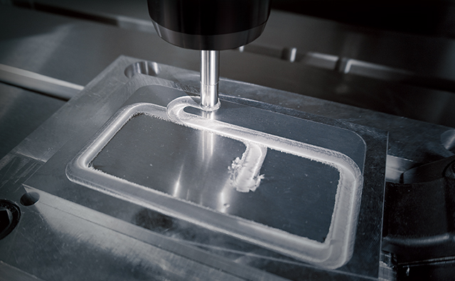

Alle processer, fra bearbejdning til additiv 3D-fremstilling, er samlet i én maskine for at reducere produktionstiden.
Proces med additiv fremstilling og bearbejdning

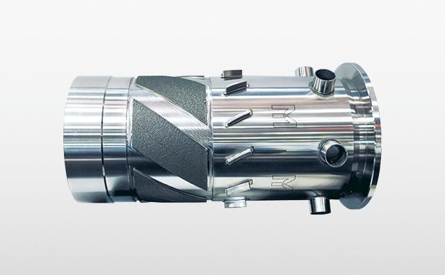

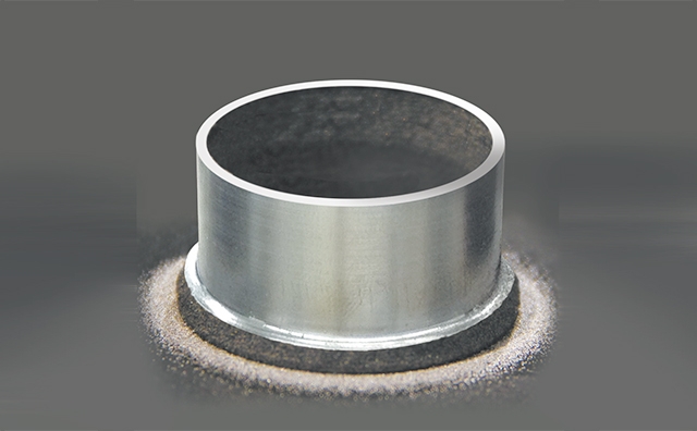

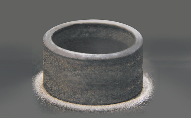

Eksempel på emne
Nær nettoform af cylinder
  • Basismateriale: SUS316
  • Tilføjet materiale: Inconel 718

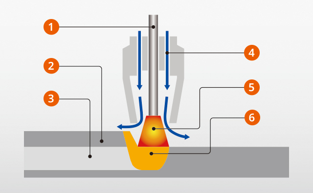

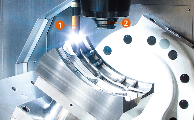

Trådbue AM
Trådbue til additiv fremstilling ved høj hastighed
  • Automatisk svejsning efter program
  • De materialer, der bruges i processen, som f.eks. aluminium og jern, er nemme at få fat i og håndtere.
  • Meget pålidelig lysbuesvejsning
1: Metaltråd 2: Aflejringszone 3: Fortyndingszone 4: Beskyttelsesgas 5: Arc 6: Smeltebassin

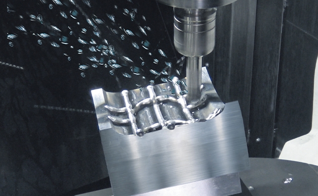

Additiv fremstilling og simultan 5-akset bearbejdning
AM hoved
1: Trådbue-AM-bearbejdningsbrænder 2: Fræsespindel

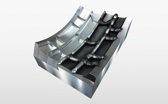

Eksempel på emne
Nettoform af dækform
  • Basismateriale: A5052
  • Tilføjet materiale: A5356
