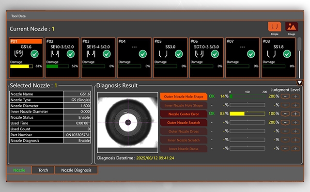

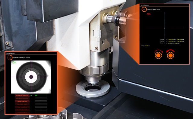

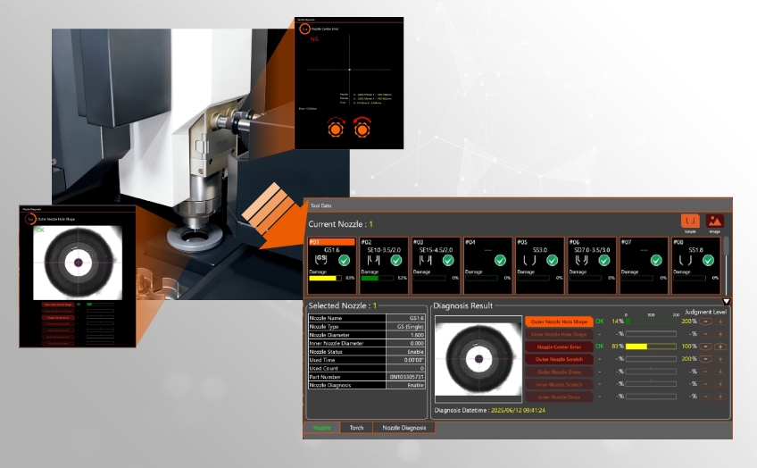

Automatisk dysediagnose/automatisk strålecentrering
Det automatiske dyse-diagnosesystem bruger billeder taget af kameraet til automatisk at vurdere dysens tilstand og opdage fejl i dysens midterposition. Hvis det viser sig, at dysen er beskadiget, udskiftes den automatisk med en reservedyse. Hvis dysens midterposition er forkert justeret, justeres dysens midte automatisk af den automatiske strålecentreringsfunktion. Diagnosen og justeringen reducerer arbejdsbyrden for operatørerne og bidrager til forbedret produktivitet og behandlingsnøjagtighed under automatisk drift.

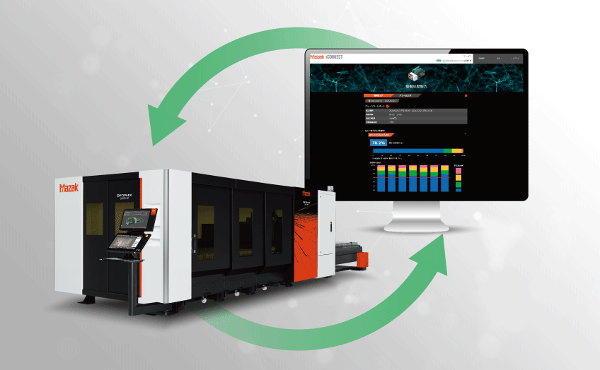

  • Mazak iCONNECT TM fjerndiagnose (M2M-service) muliggør fjerndiagnose af oscillatoren
  • Fås med en langtidsgaranti på op til 10 år. Standardgarantien på 5 år kan udvides til 7 eller 10 år.
Cloud-baseret medlemsservice til at støtte kunderne
"Mazak iCONNECT TM" er en service, der understøtter forbedring af produktiviteten ved at forbinde kunder, Mazak-maskiner og Mazak-supportcentre med den nyeste teknologi. Vi tilbyder en bred vifte af tjenester og support, herunder hjælp til bearbejdning, driftsovervågning og vedligeholdelsessupport.
Vores laserbearbejdningsmaskiner leveres med gratis brug af vores M2M-service i 3 år.
M2M-tjenesten er en betalt tjeneste, der udnytter forskellige oplysninger i maskiner ved at forbinde dem med internettet.

M2M Service
Fjerndiagnosticering af maskiner
Ved at forbinde Mazaks supportcenter med din maskine og kontrollere dens tilstand kan problemer løses så hurtigt som muligt. Vi rådgiver om bearbejdningsprogrammer og hjælper med hurtig genopretning efter maskinproblemer for at reducere nedetiden.
