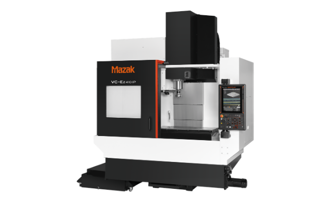

Vertikale bearbejdningscentre
VC-Ez IP
Fremstillet i Indien: Højtydende vertikale bearbejdningscentre
  • Kraftig spindel med højt drejningsmoment giver højere produktivitet
  • Største bord- og bearbejdningsareal i sin klasse
  • Designet til stabil bearbejdning med høj nøjagtighed
  • MAZATROL SmoothEz: CNC-system til uovertruffen brugervenlighed og høj produktivitet
Spindel output: 18,5 kW/7,5 kW (5 min. rating / Cont. rating)
BT40, 12000 min-1 Spindel
Velegnet til kraftig skæring af stålmaterialer og bearbejdning, der bruger materialer med lille diameter såsom aluminiumsemner. Bearbejdningstimer kan reduceres, og fremragende overflader kan opnås selv ved højhastighedsbearbejdning. Spindlen er udstyret med et keramisk kugleleje, der er let og har lav termisk ekspansion, så højpræcisionsbearbejdning med lav varmeproduktion er mulig.
Pålidelig højhastigheds ATC og værktøjsmagasin
Værktøjsmagasinet kan gemme 24 værktøjer til bearbejdning af en række emner. 30-værktøjsmagasin er også en mulighed (standardkapacitet til VC-ez 660 IP er 30 værktøjer)
Værktøjsskiftetid
(spån-til-spån)
Maks. værktøjslængde
(Fra målelinje)
Maks. værktøjsdiameter
(Med tilstødende værktøj)
(Intet tilstødende værktøj)
Maksimal værktøjsvægt
3,8 sek.350 mmΦ80 mmΦ150 mm8 kg
Bordet i VC-ez IP-serien har det største bearbejdningsareal i sin klasse og kan læsse store fiksturer og emner.
 BordstørrelseMaks. emnestørrelse.
VC-Ez 410 IP950 mm × 410 mm950 mm × 410 mm × 450 mm
VC-Ez 510 IP1250 mm × 492 mm1250 mm × 492 mm × 570 mm
VC-Ez 660 IP1400 mm × 610 mm1400 mm × 610 mm × 570 mm
Lineære føringer
En højhastigheds, stiv lineær rullestyring anvendes på alle akser. Det giver forbedret positioneringsnøjagtighed med lavere friktion på lang sigt.
Ball screw core cooling (valgmulighed)
Temperaturstyret køleolie cirkulerer gennem kugleskruekernerne for at sikre stabil bearbejdningsnøjagtighed over længere perioder med højhastighedsdrift
Kølevæske/Kabinetkøler/ Spånbortskaffelse
Flood coolant
Kølevæske gennem spindelsystem (ekstraudstyr)
Kabinetkøler (Valgmulighed)
Spiraltransportør: vandret venstre (valgmulighed)
MAZATROL SmoothEz
Udstyret med „QUICK MAZATROL“, en forbedret version af MAZATROL programmering. Programmer kan laves intuitivt på 15" touchskærm, mens du kontrollerer emnets form og arbejdsproces. Hvis det kombineres med SmoothCam Ai-softwaren (sælges separat), kan maskiner på din fabrik replikeres på din kontor-pc, hvilket muliggør digital opsætning af din maskine for at forbedre driftseffektiviteten.
Referencevideo
VC-Ez IP
VC-Ez 410 IP
Værktøjstype:BT40
Maksimum spindelhastighed12000 min-1
Bordstørrelse950 mm × 410 mm
VC-Ez 510 IP
Værktøjstype:BT40
Bordstørrelse1250 mm × 492 mm
VC-Ez 660 IP
Værktøjstype:BT40
Bordstørrelse1400 mm × 610 mm
