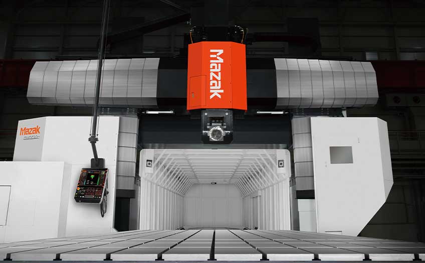

Stort 5-akset dobbeltsøjlet bearbejdningscenter til multifacetteret bearbejdning
  • Det specialiserede hoved til 5-akset bearbejdning muliggør nøjagtig bearbejdning af flere overflader uden behov for hovedskift.
  • Der kan vælges mellem tre typer spindler alt efter bearbejdnings opgaven.
  • Højhastigheds fremføring på X-, Y- og Z-akse: 30 m/min
VERSATECH billede
Forbedre produktiviteten ved bearbejdning af store emner gennem procesintegration og reduktion af ikke-spåntid.

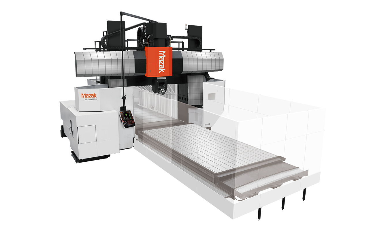

Emnebords størrelse på op til 10 m med rundbords muligheder til håndtering af forskellige emner.
1: VERSATECH V-100N 160
Bordets størrelse: 2100 mm × 3000 mm
Bordets bæreevne: 43000 kg
2: VERSATECH V-100N 200
Bordets størrelse: 2100 mm × 4000 mm
3: VERSATECH V-100N 240
Bordets størrelse: 2100 mm × 5000 mm
temp
4: VERSATECH V-140N 280
Bordets størrelse: 3100 mm × 6000 mm
5: Specifikationer for rundbord (Option)
Bordets størrelse: Φ 2950 mm
Maks. emnestørrelse Φ 3500 mm × 1750 mm
temp
6: VERSATECH V-140N 360
Bordets størrelse: 3100 mm × 8000 mm
7: VERSATECH V-140N 440
Bordets størrelse: 3100 mm × 10000 mm
temp
