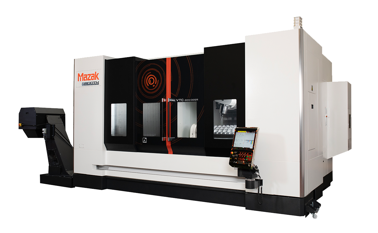

5-akset bearbejdningscenter
VORTEX II
- A-akse og B-akse spindel med høj positioneringsnøjagtighed og stort bearbejdningsområde
- Spindel med høj effekt giver hurtig og effektiv bearbejdning af store komponenter til flyindustrien
A-akse og B-akse giver høj positioneringsnøjagtighed med høj hastighed
± 40 graders svingområde ideel til bearbejdning af komponenter til flyindustrien
Ved bearbejdning af emner med komplekse konturer kræver et 3-akset vertikalt bearbejdningscenter typisk kuglefræsning med lille diameter. VORTEX II-serien, der kan vippe sin spindel, bruger en almindelig pindfræser til sidefladebearbejdning, hvilket muliggør hurtig bearbejdning med høj nøjagtighed.
A-akse og B-akse bruger slørfri rulleføring med høj stivhed. Hver akse kan indekseres i trin på 0,0001°, og rulleføringen kan overføre mere end det dobbelte drejningsmoment sammenlignet med et konventionelt gear. Dette giver mulighed for kraftig og kontinuerlig bearbejdning.
Standardspindelen har en hastighed på op til 10000 min -1 til bearbejdning af en lang række emnematerialer - fra stål til ikke-jernholdigt. Derudover er AC 75 kW (100 HP), 18000 min -1 spindelen designet til bearbejdning af komplekse konturer ved hjælp af værktøjer med lille diameter. Den valgfri 286 N·m (29 kgf·m), 13000 min -1 spindel kan bruges til en lang række applikationer, herunder materialer, der er vanskelige at bearbejde. Denne spindelserie forbedrer produktiviteten i en lang række applikationer.
Stort bearbejdningsområde og bord til store emner
Maskinkonstruktion og styringsteknologi giver endnu mere stabil bearbejdningsnøjagtighed
To typer af VORTEX II-serien er tilgængelige for at opfylde dine produktionskrav: kolonnetilføringstypen VORTEX 815/120-II og dobbeltsøjlen VORTEX 1400/160-II med et stort bord.
| Bordstørrelse | 3240 mm × 810 mm | 4000 mm × 1250 mm |
| X-/Y-/Z-akse | 3048 mm / 810 mm / 610 mm | 4200 mm / 1400 mm / 610 mm |
