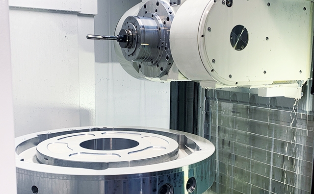

VORTEX i-630V/6는 1,050mm(41.34인치) 직경의 중형 부품 가공용 5축 가공센터로, 팔레트, 척, 척 어댑터 등을 가공하는 데 적합합니다. 클라비에는 이번 투자의 효과를 다음과 같이 강조합니다:

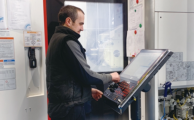

MAZATROL CNC 시스템을 통한 쉬운 프로그래밍
VORTEX i-630V/6를 이용한 대형 공작물 가공
