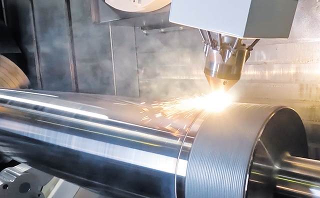

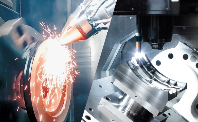

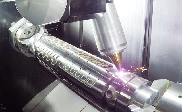

레이저 금속 적층
레이저 금속 적층(LMD, Laser Metal Deposition) 기술은 레이저를 사용하여 금속 분말을 순간적으로 용융 및 응고시키는 제조 방식입니다. 고정밀·고밀도의 성형이 가능하여 복잡한 형상, 박육(얇은 벽), 미세 구조 가공에 적합합니다. 또한, 모재 표면에 서브밀리미터 두께의 내식성, 내마모성, 내열성 층을 형성할 수 있으며, 도금이나 열분사 방식에 비해 접합 강도가 우수합니다. 필요한 부분만 선택적으로 적층할 수 있는 고도화된 기술로, 보수 및 개조 작업에 효과적으로 활용됩니다.
1: 조형부 , 2: 열 영향부 , 3: 레이저 , 4: 금속 분말 , 5 : 용융지(molton pool)

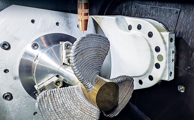

와이어 아크 AM
와이어 아크 적층 제조(Wire-arc AM) 기술은 아크 방전을 이용하여 금속 와이어를 용융·적층하는 제조 방식입니다. 분말 대비 취급이 용이하고, 저비용으로 안정적인 공급이 가능합니다. 높은 제작 속도로 인해 대형 부품 생산 및 육성 보수 작업에 이상적입니다. 하이브리드 멀티태스킹 장비는 적층 공정 중 가공을 가능하게 하여, 빌드 진행 과정에서 각 층의 형상을 정밀하게 다듬을 수 있습니다. 이 공정은 적층된 표면의 불순물과 불규칙성을 제거하여 제조 정밀도를 크게 향상시킵니다. 궁극적으로, 이는 형상의 충실한 재현과 우수한 내부 품질로 이어집니다. 레이저 금속 증착(LMD) 대비 생산성과 비용 효율성이 뛰어나, 항공 및 산업 기계 분야의 대형 부품 제조에 널리 활용되고 있습니다.
1: 금속선 2: 조형부 , 3: 열 영향부 , 4: 보조 가스 5: 아크(Arc) , 6 : 용융지(molton pool)

3D 금속 제조
직접 적층 제조는 중공 구조나 위상 최적화와 같이 기존의 절삭 가공이나 주조 방식으로 구현하기 어려운 최적화된 구조를 구현할 수 있습니다. 이를 통해 경량화와 기능 통합을 기반으로 한 새로운 설계 개념을 실현할 수 있습니다.
해양 프로펠러

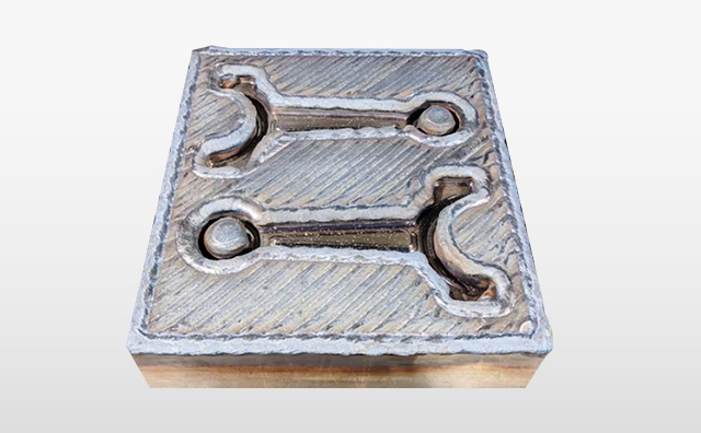

마모되거나 손상된 부품의 수리
마모되거나 손상된 부위에 필요한 만큼의 재료만 적층하여, 원래의 형상을 복원할 수 있습니다. 부품을 재사용할 수 있어 비용을 절감하고 자원을 효율적으로 활용할 수 있습니다.
단조 금형

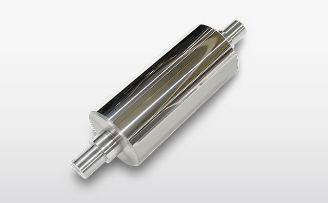

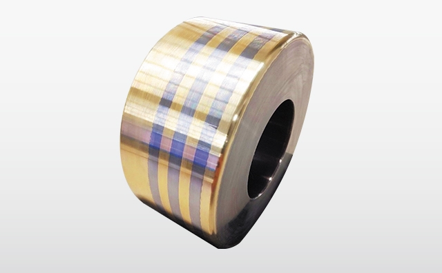

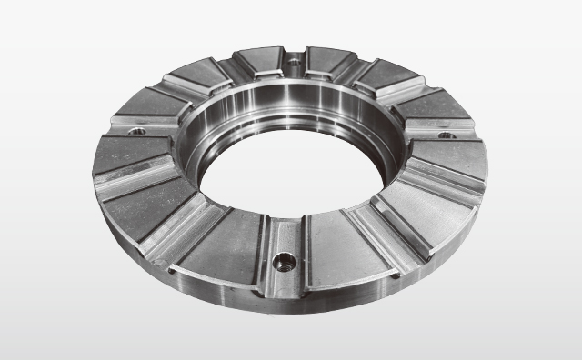

경도 및 내마모성을 향상시키는 코팅
모재 표면에 고경도 합금 또는 내마모 소재를 적층하여 부품의 수명을 크게 연장할 수 있습니다. 이는 공구나 금형과 같이 열악한 환경에서 사용되는 부품에 효과적입니다. 레이저 빔 직경을 제어함으로써 코팅 두께와 가공 속도를 조절할 수 있습니다.
커플링
산업용 롤

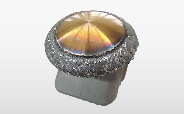

이종 금속의 적층 증착
서로 다른 금속 재료를 적층함으로써 내마모성 및 내식성과 같은 다양한 특성을 부여할 수 있으며, 설계 자유도를 획기적으로 향상시키고 기존 방식으로는 구현이 어려웠던 복합 재료 부품의 제작을 가능하게 합니다.
플랜트 밸브
유압 피스톤 슬라이딩 부품

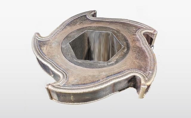

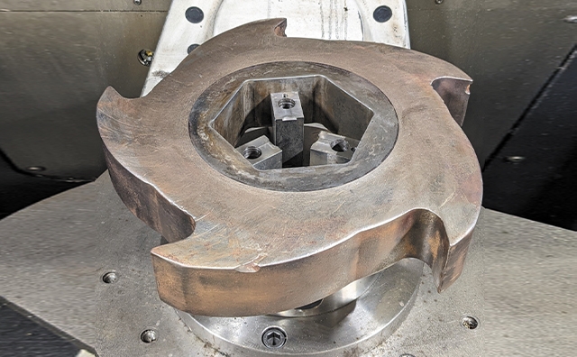

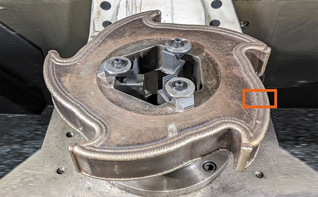

와이어 아크 적층 제조(Wire Arc AM)를 활용한 부품 수리
수작업 보수(육성 용접, 마감 가공)에서 발생하는 장시간 작업, 품질 편차, 공정 간 잦은 셋업 변경과 같은 문제를 해결합니다. 인력 부족과 기술 전승 문제에 대한 해결책으로, 보수 공정의 자동화를 실현합니다.
공작물파쇄기의 분쇄 블레이드
산업일반 기계
소재내마모강
공작물 크기(Workpiece size)Φ500 mm × 80 mm
경도 (HRC60 상당)
A: HRC
B: 시험편 단면으로부터의 거리(mm)
