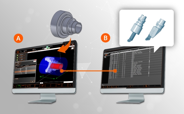

공구 라이브러리
기계에서 사용되는 공구 정보는 중앙에서 관리됩니다. SOLID MAZATROL은 매거진 장착 공구뿐만 아니라 공구 선반에 있는 공구까지, 투사 길이, 절삭 조건, 선호 공구와 함께 등록함으로써 최적의 공구를 선택할 수 있도록 합니다. 등록된 공구 정보는 기계 데이터로 전송할 수 있습니다.
- A: |SOLID MAZATROL
MAZATROL 프로그램은 3D 모델로부터 자동으로 생성됩니다.
최적의 공구는 TOOL LIBRARY를 참조하여 자동으로 선택됩니다. - B: |공구 라이브러리
상세한 공구 정보 데이터베이스.
보유한 공구를 등록하면 공구 선택이 보다 원활해집니다.

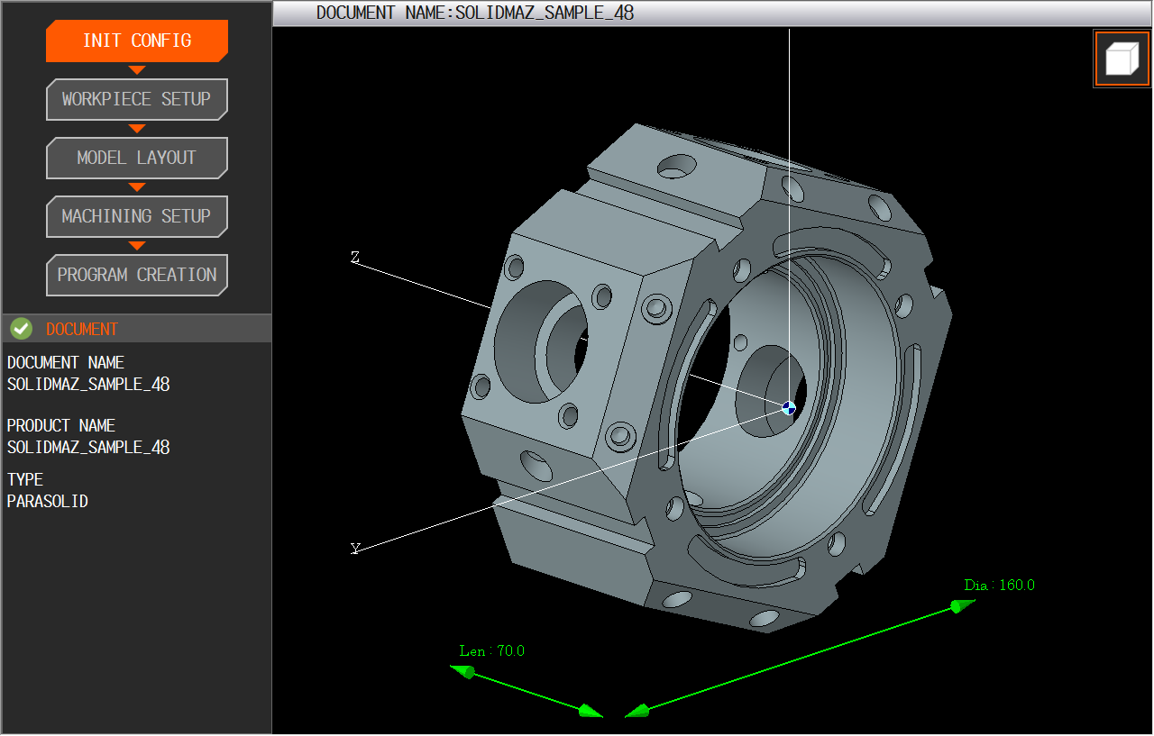

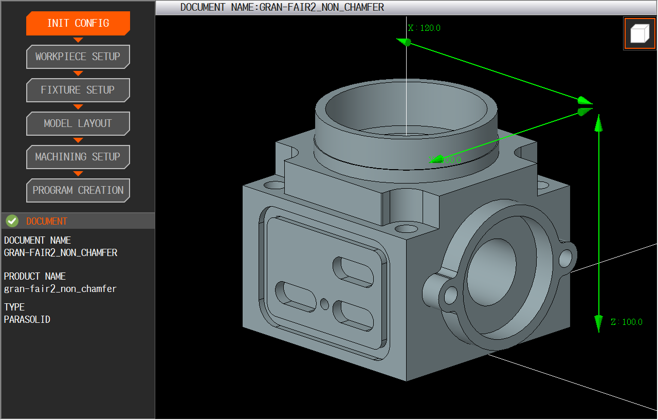

SOLID MAZATROL자동/대화형 프로그래밍
MAZATROL 프로그램은 상용 CAD 소프트웨어로 만든 3D 모델에서 자동으로 생성됩니다. 과거에 만들어진 프로그램에서 가공 형상에 맞는 적절한 가공 패턴을 학습하여 최적의 가공 프로그램을 생성합니다.
2D 도면에서도 프로그래밍이 간단하며, CAD 도면의 좌표 값을 취득하여 MAZATROL의 형상 유닛에 적용할 수 있습니다.
