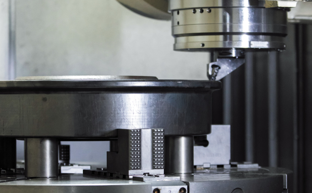

마케팅 디렉터 Kris Tegeder는 말합니다. “처음에는 한 번에 1~8개 부품 정도를 생산하는 저희와 같은 다품종 소량 생산 업체에는 자동화를 적용할 수 없다고 생각했습니다. 곧 저희는 이 다기능 가공기와 자동화 시스템이 무인 가공을 도입하는 해결책임을 발견했습니다.” 생산부 매니저 Terry Emerson은 말합니다. “INTEGREX i-800V/8의 선반, 밀링, 드릴링 기능 덕분에 부품을 다른 기계로 옮길 필요가 없어져, 준비 시간(setup time)을 크게 줄일 수 있습니다.”

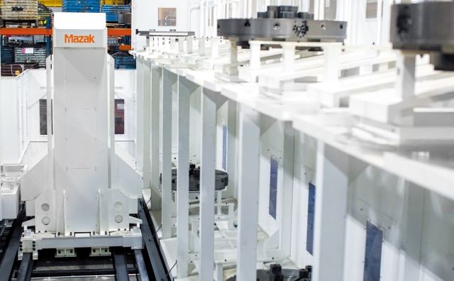

PALLETECH 시스템에서는 Xtek가 16개의 팔레트와 1개의 로딩 스테이션을 활용하여, 1인치에서 30인치 크기의 다양한 부품을 자동으로 기계에 적재·하역합니다. 이로 인해 기계가 가동되는 동안에도 오프라인 세팅이 가능하며, 무인 야간 생산이 가능해져 전체 제조 사이클 시간을 15~20% 단축할 것으로 기대됩니다.

무인 야간 작업이 가능한 자동화 시스템 PALLETECH
INTEGREX i-800V/8에 의한 외경 선반 가공
