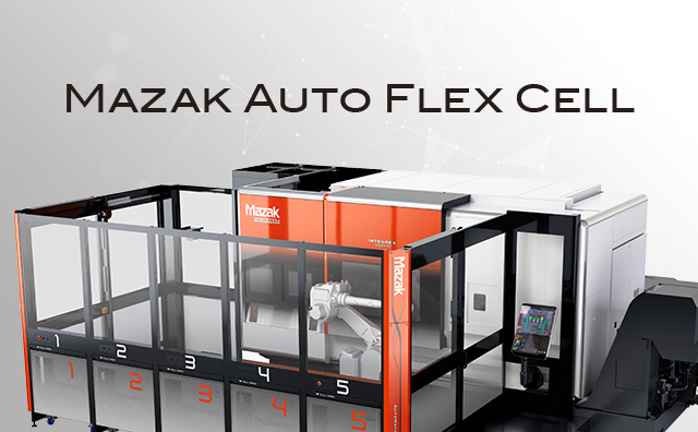

Mazak AUTO FLEX CELL
선반용
가공품 종류와 양의 변동이 심한 생산에서 장기적인 작동을 가능하게 하는 로봇 셀 시스템
  • 생산 형태에 맞는 최적의 시스템 제공
  • 단일 기계를 도입한 후에 장착이 가능하며, 시스템을 확장할 수도 있습니다.
  • Smooth RCC는 높은 생산성을 달성하면서 작업 시간을 줄이기 위한 표준 장비입니다.

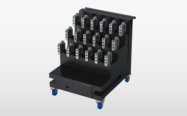

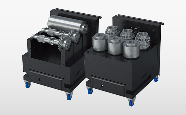

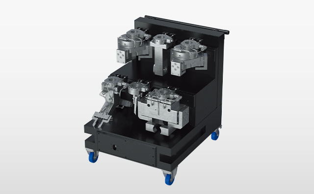

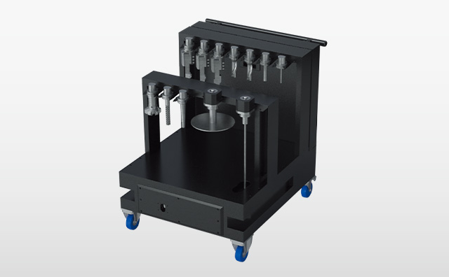

공작물의 형상, 무게, 종류별로 로봇을 선정. 생산 유형에 따라 스토커를 맞춤화할 수 있습니다.
로봇 핸드 스토커(Robotic Hand Stocker)
척 조 스토커(Chuck Jaw Stocker)
특수 공구 스토커(Special Tool Stocker)
워크 스토커(Work Stocker)
