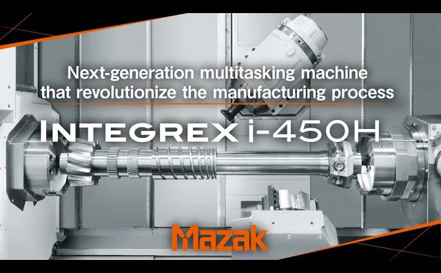

멀티태스킹 머신
INTEGREX i-H
차세대 복합 가공기
  • 기계 본체 전면의 평평한 설계로 인하여 다관절 로봇 및 스토커와 같은 자동화 시스템과의 접근성과 연계성을 크게 향상
  • 선삭 주축의 고마력화, 기계 구조의 고강성화를 실현
  • 가공 능력 확장을 위한 큰 가공 영역과 긴 Y축 스트로크
  • AI, 디지털 트윈 및 자동화를 위한 MAZATROL SmoothAi
자동화에 대한 대응력을 높인 기계 디자인
자동화에 쉽게 적응할 수 있도록 장비 본체 전면의 플랫한 디자인을 채용
컴팩트 밀 스핀들(표준 사양)은 기존의 밀 스핀들보다 전체 길이를 17% 짧게하여 가공영역확대 및 간섭을 최소화함. X, Y축 스트로크의 확대로 큰 가공 영역을 확보.
고정밀 가공을 실현하는 기계 구조
기계구조를 고려한 설계로 장기간에 걸쳐 안정된 고정밀 가공을 실현. Y축 스트로크 전역에 걸쳐 고정밀 가공을 실현. Y축 스트로크 전역에 걸쳐 고정밀 가공을 실현합니다.

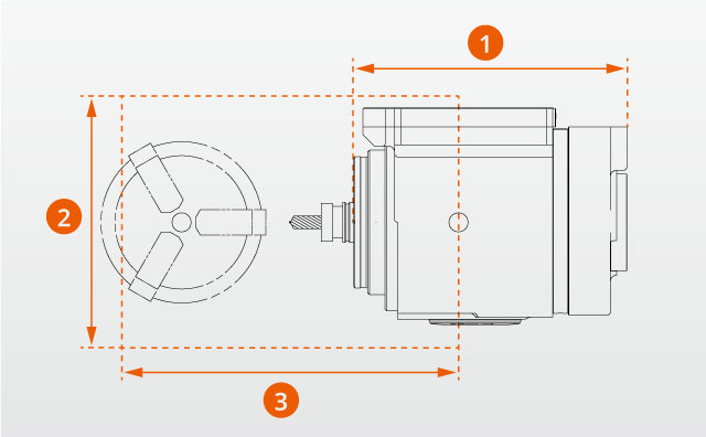

워크와의 간섭을 억제하는 컴팩트한 밀 스핀들에 의해 큰 가공 영역을 확보
  • 1: |430 mm
  • 2: |Y-axis 300 mm (i-250H, i-350H, i-450H series)
    Y-axis 210 mm (i-100H, i-200H series)
  • 3: |X-axis 695 mm (i-250H, i-350H, i-450H series)
    X-axis 535 mm (i-100H, i-200H series)

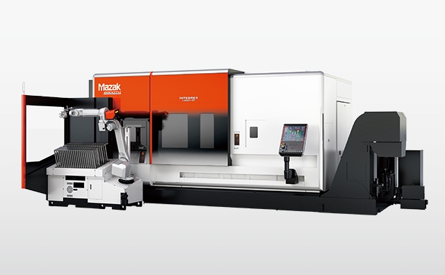

Ez LOADE*
Ez LOADER는 협동 로봇을 통한 공간 절약형 자동화입니다. 티칭 없이도 자동 운전이 가능하며, 또한 고객 스스로 독자적인 동작 패턴을 설정한 운용도 가능합니다.
* 옵션

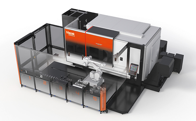

TA(TURN ASSIST)*
TA는 복잡한 로봇 티칭 작업이 필요 없는 선반・멀티태스킹 머신용 자동화 시스템입니다. 산업용 로봇과 스토커, 전용 소프트웨어로 구성되어 소재의 반입부터 완성품의 반출까지를 자동화합니다.
* 옵션
Mazak AUTO FLEX CELL*
자체 구동형 관절 로봇과 스토커를 기계 전면에 컴팩트하게 배치하여, 가공워크의 반입/반출 및 Chuck의 공급, 특수 공구 교환 등 다양한 셋업 작업을 자동화합니다.
* 옵션
