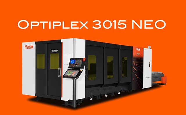

레이저 가공기계
OPTIPLEX NEO
얇은 소재 고속 절단 및 두꺼운 소재 고품질 절단을 위한 2D 파이버 레이저 가공기
- 선택 가능한 레이저 발진기 전력: 3.0kW, 4.0kW, 6.0kW, 10.0kW, 15.0kW, 20.0 kW
- 다양한 소재와 두께의 최적 절단을 위한 빔 직경 제어 기능 및 가변 빔 모드 기능
- 접근성과 조작 용이성에 초점을 맞춘 디자인
- 작업자의 설정 작업, 조정 작업을 자동화하는 지능형 기능
- MAZATROL SmoothLx CNC 제어

쉽게 로딩 및 언로딩할 수 있도록 넓게 열리는 도어
넓게 열리는 도어
기계 전면과 측면에 슬라이딩 도어가 설치되어 있어 필요한 바닥 공간을 최소화할 수 있습니다. 도어는 넉넉한 공간을 제공하도록 설계되었습니다. OPTIPLEX 3015 NEO는 앞쪽 개구부가 1,200mm, 측면 개구부가 3,210mm이고, OPTIPLEX 4220 NEO는 앞쪽 개구부가 1,190mm, 측면 개구부가 3,130mm입니다. 더 쉬운 로딩 및 언로딩을 보장합니다.
