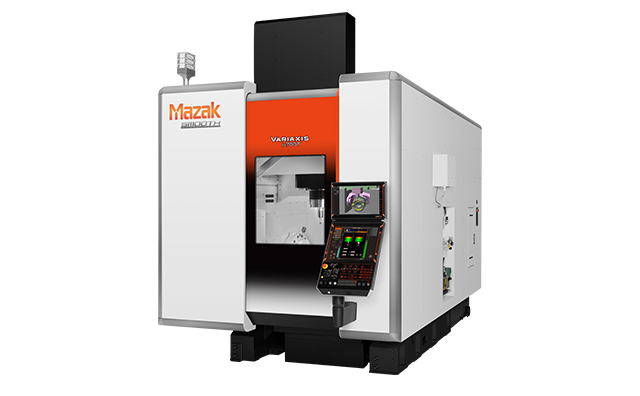

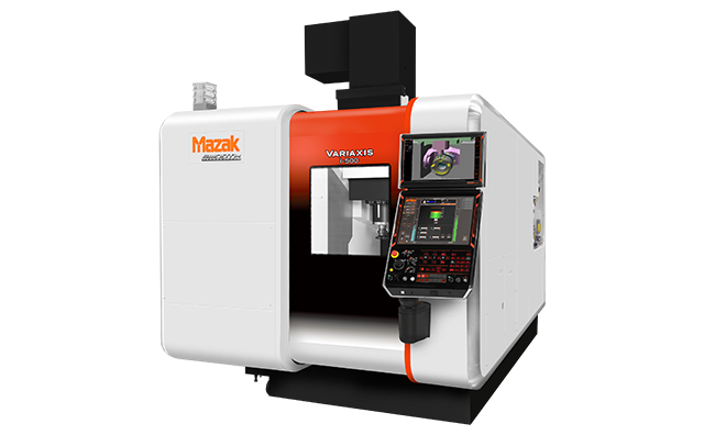

5축 머시닝 센터
VARIAXIS i
다양한 스핀들과 광범위한 자동화 장비를 갖춘 5축 머시닝 센터
  • 한 번의 척킹으로 다면 가공과 동시 5축 가공이 가공
  • 다양한 테이블 크기, 스핀들 및 자동화 시스템
  • 선삭 기능을 갖추어 새로운 공정 집약을 실현(i-700T, i-800T, i-1050T)
소재부터 완제품까지의 모든 공정을 1대의 기계로 가공
선삭 및 밀링을 통한 공정 통합으로 생산성 향상
  • 설정 프로세스 단축
  • 생산 리드 타임의 대폭 단축
  • 고정 지그 및 설비비용 절감
  • 기계 설치 공간 절감
  • 프로세스 통합을 통해 누적 오류를 최소화하여 높은 정확도를 보장

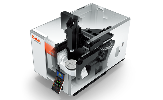

장기간 고정밀 가공을 위한 높은 강성
오버행(overhang)이 없는 풀 갠트리(Full gantry) 구조
FEM 분석을 이용하여 기계 구조를 설계. 가속/감속 시 진동을 최소화하여 고정밀 가공 안정성을 보장. (참고: VARIAXIS i-500의 구조는 다릅니다.)
