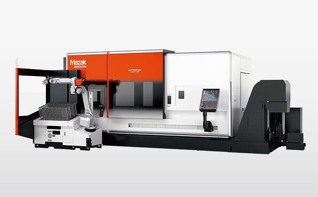

เครื่องกลึง CNC อเนกประสงค์ (Multi-Tasking)
INTEGREX i-H
เครื่องกลึง CNC อเนกประสงค์ (Multi-Tasking) รุ่นล่าสุด
  • ด้วยการออกแบบที่เรียบเป็นระนาบเดียวกันของด้านหน้าตัวเครื่องจักรช่วยเพิ่มการเข้าถึงและการเชื่อมต่อกับระบบอัตโนมัติให้ง่ายยิ่งขึ้น เช่น การต่อเข้ากับระบบหุ่นยนต์
  • กำลังของสปินเดิลเพิ่มขึ้นและโครงสร้างเครื่องมีความแข็งแรงมากขึ้น
  • ระยะแกน Y ยาวขึ้นเพื่อขยายความสามารถในการตัดเฉือน
  • MAZATROL SmoothAi สำหรับ AI, digital twin และระบบอัตโนมัติ

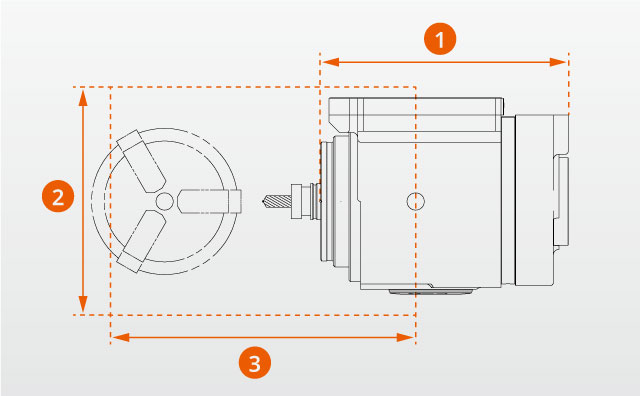

ชุดหัวกัดสปินเดิลขนาดกะทัดรัดและพื้นที่ตัดเฉือนขนาดใหญ่
  • 1: |430 มม.
  • 2: |แกน Y 300 มม. (ซีรี่ส์ i-250H, i-350H, i-450H)
    แกน Y 210 มม. (ซีรี่ส์ i-100H, i-200H)
  • 3: |แกน X 695 มม. (ซีรี่ส์ i-250H, i-350H, i-450H)
    แกน X 535 มม. (ซีรี่ส์ i-100H, i-200H)

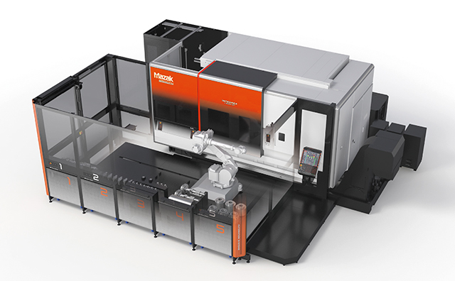

ระบบอัตโนมัติสำหรับผลิตภัณฑ์และปริมาณการผลิตที่หลากหลาย
เครื่องป้อนงานเพลา*
สามารถติดตั้งเครื่องป้อนงานแบบเพลาเพื่อส่งวัสดุงานแบบเพลาได้ ตัวเลือกป้อนงานแบบเพลา สามารถรองรับและช่วยในเรื่องการผลิตชิ้นงานแบบจำนวนมากได้
* ตัวเลือก
Ez LOADER*
Ez LOADER เป็นระบบอัตโนมัติที่ประหยัดพื้นที่โดยทำงานร่วมกันกับหุ่นยนต์ สามารถทํางานอัตโนมัติได้โดยประหยัดเวลาในการตั้งค่า และลูกค้ายังสามารถกําหนดรูปแบบการทํางานของตนเองได้อีกด้วย
* ตัวเลือก
TA (TURN ASSIST) *
TA เป็นระบบอัตโนมัติสำหรับเครื่องกลึงและเครื่องกลึงอเนกประสงค์ (Multi-Tasking) ที่ไม่จำเป็นต้องทำการสอนหุ่นยนต์ทุกครั้งที่ใช้งาน ประกอบด้วยหุ่นยนต์อุตสาหกรรม พื้นที่จัดเก็บ และซอฟต์แวร์เฉพาะ ระบบทําให้กระบวนการทั้งหมดเป็นไปโดยอัตโนมัติตั้งแต่การโหลดวัสดุไปจนถึงการขนถ่ายชิ้นงาน
* ตัวเลือก
Mazak AUTO FLEX CELL*
หุ่นยนต์และสต็อกเกอร์แบบประกบประเภทการดำเนินการด้วยตนเองถูกจัดเรียงอย่างกะทัดรัดในด้านหน้าของ เครื่องเพื่อดําเนินการตั้งค่า (Setup) ต่างๆ โดยอัตโนมัติ เช่น การขนถ่ายชิ้นงาน การจ่ายหัวจับงาน ปากจับชิ้นงาน (Chuck Jaw) และการเปลี่ยนเครื่องมือพิเศษ
* ตัวเลือก
