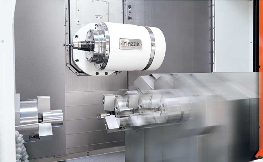

  • ลดระยะเวลาการเปลี่ยนเครื่องมือด้วย เครื่องมืดกัดที่หมุนรอบแกน กัดหลายทิศทางแบบเครื่องมือเดียว
  • ลดรอบการตัดเฉือนและเพิ่มผลผลิตด้วย เครื่องมืดกัดที่หมุนรอบแกน ขนาดกะทัดรัดกำลังสูง

แกนหมุนกลึงและแกนหมุนกัดที่หมุนรอบแกน เหมาะสำหรับงานผลิตประเภทต่างๆ

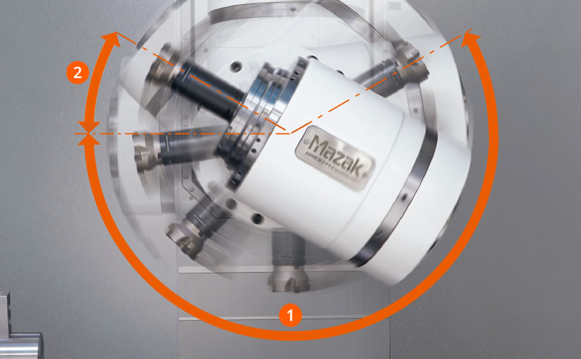

ความคล่องตัวในการตัดเฉือนที่ยอดเยี่ยมสำหรับการกัดหลายหน้า
ชุดแกนหมุนกัดสามารถจัดทําดัชนีได้ทีละ 1 องศา ทําให้ทำงานได้ เส้นผ่านศูนย์กลางภายนอก ด้านหน้า-ท้าย และ การตัดเฉือนในแนวทแยง ด้วยเครื่องมือเดียว ในทํานองเดียวกันแกนหมุนที่สองทําการตัดเฉือนต่างๆด้วยเครื่องมือเดียวช่วยลดรอบเวลา ระบบการปรับองศาความแม่นยำ 0.0001° ที่มีอยู่ในรุ่นประสิทธิภาพสูง j-200 NEO และเป็นตัวเลือกเสริมสำหรับ series j-300 NEO และ j-400 NEO ช่วยเพิ่มความหลากหลายในการใช้งานสำหรับชิ้นงานหลากหลายประเภท
  • 1: |210°
  • 2: |30°
ดัชนี 1°

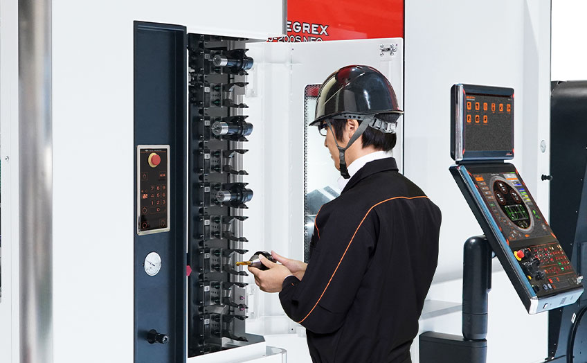

ช่องเก็บเครื่องมืออยู่ด้านหน้าของเครื่องจักร
ลดเวลาการตั้งค่าเครื่องมือ
ชุดเก็บเครื่องมือด้านหน้ามีความจุมาตรฐาน 20 ชิ้น และมีตัวเลือกความจุ 36 หรือ 72 ชิ้น ช่วยให้การเปลี่ยนเครื่องมือและการตั้งค่าทำได้ง่ายขึ้น ลดเวลาในการตั้งค่าลง นอกจากนี้ยังช่วยให้สามารถใช้งานเครื่องมือที่มีกำลังการผลิตสูง ซึ่งเป็นสิ่งที่ทำได้ยากในเครื่องกลึงแบบ ป้อมมีด ช่วยสนับสนุนการผลิตที่มีความยืดหยุ่นและหลากหลาย เครื่องมือยาวสามารถใช้สำหรับการเจาะรูลึกและการใช้งานที่ต้องการความแม่นยำสูงอื่นๆได้เช่นกัน
